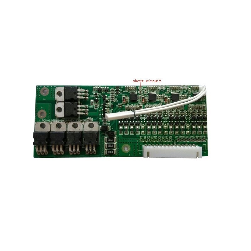

sono alle prese con con questo bms a 7s
58 KB
la parte indicata "short circuit" a che serve ?
ho chiesto a bmsbattery in chat , mi hanno risposto "se vuoi fare short circuit , salda i due punti insieme.."
embè?
tralasciando poi che ho chiesto lo schema di collegamento e hanno chiuso la chat..

Qui trovi scritte tutte le caratteristiche di quel BMS compreso l'uso di quelle piazzole: https://bmsbattery.com/bmspcm/566-7s-10s-13s-lithium-ion-bms-for-linicomn-bms-pcm.html
Se sai l'inglese traduci, io conosco solo il francese!!!
E-COSO
631 Messaggi
Inserito il - 23/09/2015 : 10:57:38  Mostra Profilo Invia a E-COSO un Messaggio Privato  Rispondi Quotando
l'ho riletta più volte , per me non c'è riferimento a quello segnato in foto , altrimenti ci sarebbe anche un'altra parte segnata come "over load"
Short Circuit Protection Release To remove the short circuit and recover automatically
che vorrebbe dire per rimuovere il corto circuito e ripristinare automaticamente , non mi pare un operazione tanto automatica..
sempre se questo tratto di descrizione è riferito ala cosa indicata in foto.
più che altro vorrei capire se potrebbe essere una cosa indispensabile perchè gli altri BMS sta cosa la fanno in automatico , o se è un optional trascurabile ..
Motardona bbs1 + nexus8
li-ion 10s6p 17,5A by Dennj
ercole67
1459 Messaggi
Inserito il - 23/09/2015 : 11:39:31  Mostra Profilo Invia a ercole67 un Messaggio Privato  Rispondi Quotando
Azzardo, ma verifica prima di friggere tutto...
Mi stanno capitando BMS che se la batteria viene lasciata ferma troppo a lungo vanno in blocco e non fanno ripartire la carica.
Mantengono le celle a 3,6 v ma se ci applichi un carico bloccano la tensione in uscita.
Ho provato a sbloccarli bypassandoli, caricando la batteria al massimo e ricollegandoli. Funziona tutto sino a che le celle non scendono a tensione nominale, poi si bloccano di nuovo.
Potrebbe essere che il tuo BMS preveda il problema e la soluzione in caso di blocco sia di collegare quei due punti per sbloccare e poi scollegarli per ripartire?

potrebbe essere.. magari mettendoci un interruttorino per fare il reset ?

Io penso sia l'interruttore generale. Se non fai il ponticello non esce tensione.

Parrebbe un interruttore di accensione dell'uscita. Cortocircuitando i 2 poli si attivano i mosfet in uscita...parrebbe. L'unica è provare!

Non credo che serva al ripristino dopo un cortocircuito, sulle caratteristiche c'è specificato che quei BMS sono autoresettanti...
Monkey50z
814 Messaggi
Inserito il - 24/09/2015 : 18:31:35  Mostra Profilo Invia a Monkey50z un Messaggio Privato  Rispondi Quotando
Io ribadisco la mia convinzione che in quelle piazzole va collegato l'interruttore generale della batteria. Un normalissimo interruttore da 1A che da il consenso al BMS per erogare la corrente in uscita. Molte batterie commerciali lo hanno.
La scritta: Short Circuit Protection Release = To remove the short circuit and recover automatically, io la interpreto come: rilascio della protezione da cortocircuito = togliere il corto e si ripristina automaticamente.
Sicuramente anche loro non conoscono perfettamente l'inglese....
Questo altro BMS, https://bmsbattery.com/bmspcm/714-10s-13s-20a-lithium-bms-for-bottle-battery-09-bms-pcm.html , specifico per il case 09, come puoi vedere dallo schema ha varie uscite, usb, led+ e led- per il voltmetrino, e anche un ponticello nero che serve per l'interruttore a pulsante che è montato nel case, te lo dico per certo perchè il case vuoto l'ho comprato proprio da loro...

Quoto Monkey, è simile ad un mio BMS. Devi metterci un microswitch per attivare/disattivare la tensione in uscita. (chiudendo lo switch cortocircuiti di fatto le due piazzole). In genere arrivano direttamente con due piccoli cavi saldati pronti per il collegamento allo switch. In quetso caso devi saldarglieli tu.

ok , se così è , sarebbe saggio usare la il blocchetto a chiave come switch ?
è un ricellaggio di un box , originariamente sottochiave c'è il rosso di potenza principale , andrebbe cablato assieme ?
o dovrò eliminare il rosso di potenza dalla chiave e collegarlo direttamente all'uscita del box , lasciando l'ON/OFF al solo BMS ?

Se quelle piazzole servono davvero come interruttore di potenza allora devi lasciarlo come unico, lascia perdere i vecchi collegamenti e porta i due cavi della chiave alle due piazzole.
Se invece intendi lasciare l'impianto originale basta che tu ponticelli le due piazzole e lasci l'interruttore a chiave sul cavo rosso di potenza, vedi tu cosa preferisci!
Naturalmente sempre che le due piazzole servano a quanto detto...

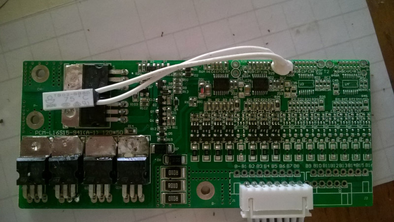

..cantato vittoria troppo presto
BMS 7S con 8 cavi di bilanciamento bianchi..
133,85 KB
94,73 KB
il multimetro dice che il primo cavo del connettore e il B- sono sulla stessa pista.
qualcuno ha uno schema da suggerire ?

Ciao, anche l'occhio dice che il primo cavetto è il B- , si vede chiaramente la pista sullo stampato. Quindi non lo colleghi e gli altri vanno in sequenza.
Inserito il - 28/09/2015 : 20:03:20  Mostra Profilo  Visita l'Homepage di Daniele Consolini Invia a Daniele Consolini un Messaggio Privato  Rispondi Quotando
ciao, guardando l'ultima foto devi collegare il pin di destra al polo negativo della batteria, il pin di sinistra al polo positivo e tutti i centrali di conseguenza.
Volendo il polo più a destra potresti ignorarlo, tanto è collegato al bms tramite il cavo di potenza...è un cavo praticamente inutile.

grazie ragazzi , effettivamente quel cavo è ridondante, si va quindi con lo schema classico

D'accordo che il primo cavo è il B- . Non capisco però percyhè non dovrebbe collegarlo a - della bateria.
Io credo che dovrebbe collegare il primo cavetto al - batteria e di seguito tutti gli altri fino all'ultimo polo + della batteria.
(E' lo stesso schema di un BMS che avevo ritirato da Best
TechPower e lo schema diceva di collegarli come ho detto).
36518 Messaggi
Inserito il - 01/10/2015 : 10:54:01  Mostra Profilo Invia a Barba 49 un Messaggio Privato  Rispondi Quotando
Il cavetto del -B è in più perchè alla scheda arriva già (per forza di cose) il negativo della batteria, e come ha constatato E-COSO la pista da cui parte quel cavetto è già collegata di default al negativo generale, quindi alla piazzola -B dove si salda il cavo nero della batteria...
Ovviamente si può anche collegare, ma è in più.

alla fine l'ho collegato lo stesso ... mi è venuto in mente che quando usavo le headaway col carichino c'è il filo in più per il solo bilanciamento.
male non fa

RESOCONTO FUNZIONE SHORT CIRCUIT
CON PONTICELLO 25v SENZA 19,2V !!
a che serve? non posso affidare solo a sta roba lo spegnimento...
non è che comunque vado a chiave coi cavi di potenza assieme a questo optinal
e sto sistema riduce il consumo del BMS in standby ?
Inserito il - 01/10/2015 : 18:50:59  Mostra Profilo  Visita l'Homepage di Daniele Consolini Invia a Daniele Consolini un Messaggio Privato  Rispondi Quotando
secondo me hai misurato quelle tensioni solo con il tester senza la centralina collegata ed accesa, così quei 19V sono una lettura fittizia data dal partitore formato dalla resistenza opposta dai mos e la resistenza interna del tuo tester.
Prova con la batteria montata sulla bici.
Monkey50z
814 Messaggi
Inserito il - 01/10/2015 : 18:51:59  Mostra Profilo Invia a Monkey50z un Messaggio Privato  Rispondi Quotando
Ciao, prova a collegarci un carico.
La tensione si 19,2V è fittizia e va a 0V immadiatamente se colleghi un qualsiasi assorbimento.
E-COSO
631 Messaggi
Inserito il - 01/10/2015 : 19:02:58  Mostra Profilo Invia a E-COSO un Messaggio Privato  Rispondi Quotando
siete troppo sincronizzati !!
Monkey50z
814 Messaggi
Inserito il - 01/10/2015 : 22:32:58  Mostra Profilo Invia a Monkey50z un Messaggio Privato  Rispondi Quotando
1 minuto esatto di differenza, ma la canzone è la stessa...
E-COSO
631 Messaggi
Inserito il - 06/10/2015 : 13:18:01  Mostra Profilo Invia a E-COSO un Messaggio Privato  Rispondi Quotando
ulteriore problema
non parte il charger..
è un Jewel li-ion 29,33V 1,8A
la batteria è a 25,4V , lento,ma dovrebbe partire !
fusibili nel charger non ne ho trovati..
ho controllato tutti i fusibili del pacco , i cavi e gli spinotti.
quando lo attacco resta accesa la spia verde , non un rumore un sibilo , neanche un leggero aumento di temperatura..
chiave inserita su on o off non cambia.
se misuro il voltaggio sullo spinotto libero da 0V , si dovrebbe leggere la tensione d'uscita anche senza carico ?
voglio capire se è il charger oppure il BMS..

E-COSO
631 Messaggi
Inserito il - 08/10/2015 : 12:14:11  Mostra Profilo Invia a E-COSO un Messaggio Privato  Rispondi Quotando
eccola
il proprietario mi ha detto che il charger comunque faceva fatica a partire anche prima..se persiste glielo cambio
greenheaven
611 Messaggi
Inserito il - 08/10/2015 : 15:16:03  Mostra Profilo  Clicca per vedere l'indirizzo MSN di greenheaven Invia a greenheaven un Messaggio Privato  Rispondi Quotando
Bella, e bella nche la stufa sulo sfondo
