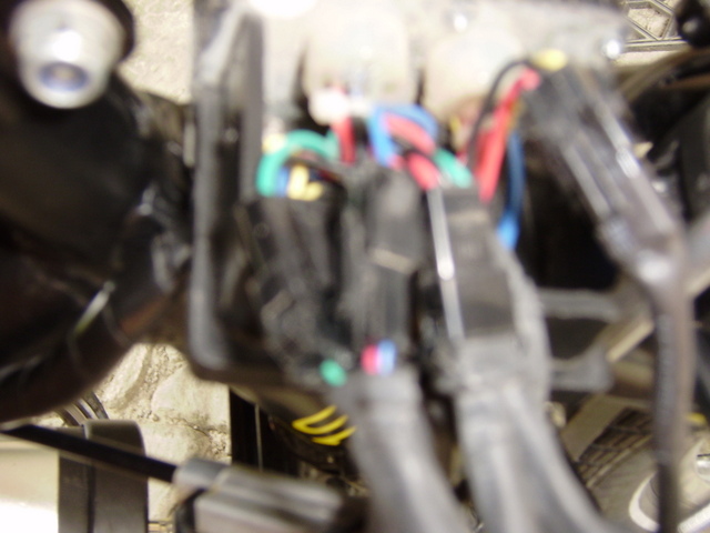

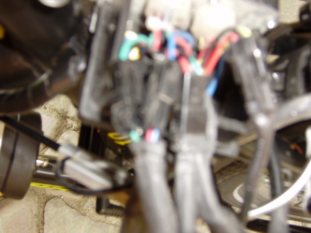

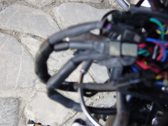

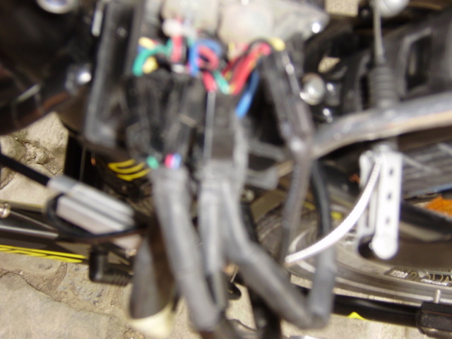

Premesso che sulla Nera (la mia bici) è montato un kit Bafang BPM 250W con relativa centralina a norma 36V 7-15A, ho necessità di spostare quest'ultima in una posizione migliore, e per far questo devo tagliare e accorciare tutti i cavi che arrivano alla centralina medesima, e poi riconnetterli. Ho aperto il coperchio della centralina arrivando a questi connettori:
106,51 KB
111,31 KB
106,76 KB
[size=1] 115 KB[/size=1
Scusate per le immagini sfuocate, ma da distanza ravvicinata non riesco a fotografare meglio.
Ho cercato dappertutto dei connettori di questo tipo, ma pare che a Castelnuovo proprio non esistano. Qualcuno sa dove posso procurarmeli, e se ci vuole un attrezzo particolare per poi installarli?
Ringrazio anche per gli eventuali consigli su come procedere all'operazione, che in sé è molto semplice, ma chi deve eseguirla è molto scarso in materia..

Io taglierei i fili a 3 cm dal connettore, li accorcerei al bisogno e poi li unirei insieme con un puntino di stagno.
Copri tutto con una guainetta termorestringente e via!
Se anche trovassi i connettori uguali ti servirebbe poi la crimpatrice adatta per i contatti!

Quoto anche io, taglia e salda con guaina termorestringente, è un lavoro da certosino, ma lo fai una volta sola...
Io l'ho già fatto 5 anni fa, ma per il motivo contrario, dovevo allungare i cavi !

Ragazzi, ho seguito il vostro consiglio, e ho risolto il problema. Grazie a tutti! (per l'occasione, ho anche scoperto la funzione "macro" per le foto..buona per la prossima volta!)
