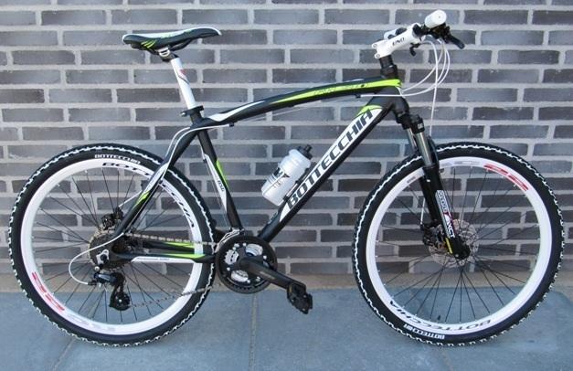

Sono partito da una MTB Bottecchia FX510 Disk.
Di seguito la scheda tecnica:
Telaio
Bent alu 6061 integrated
Forcella
Suntour XCT adjustable
Cambio
Shimano Altus
Comandi Cambio
Shimano ST EF 60 24 v.
Ruota Libera
Shimano 8v
Guarnitura
Suntour XCC alu 42x34x24
Freni
Shimano Disk meccanik 375
Mozzi
Shimano disk center lock
56,29 KB

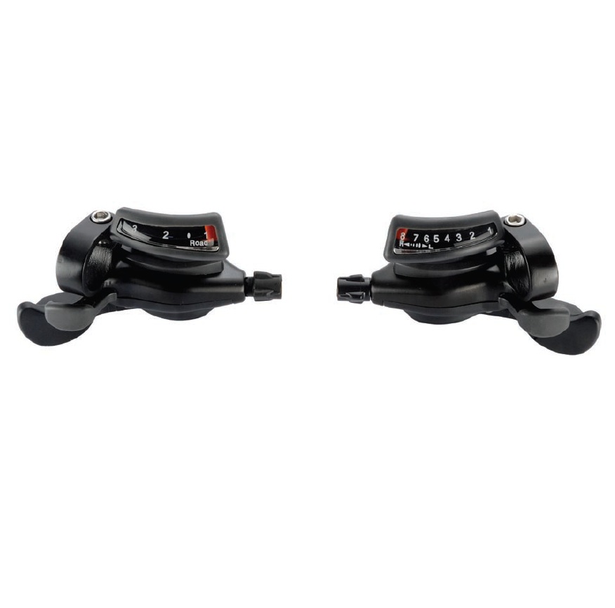

Ho sostituito i comandi del cambio perchè integrati con le vecchie leve dei freni con un kit Microshift;
48,98 KB

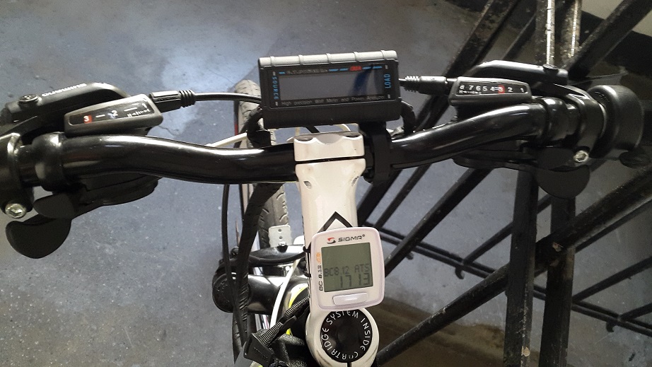

Ho inserito un voltimetro;
Montato un portapacchi con luce posteriore a led;
Bauletto dove ho riposto centralina e batterie;
Staccabatteria proveniente da auto da Rally come chiave di accensione;
Montato ciclocomputer Sigma wireless;
con l'occasione ho anche sostituito le gomme originali tassellate con due pneumatici da strada, ho montato due parafanghi ed ho sostituito il canotto sella con uno ammortizzato e la sella con una piu morbida e confortevole. Ora manca solo un impianto luci degno di questo nome.......

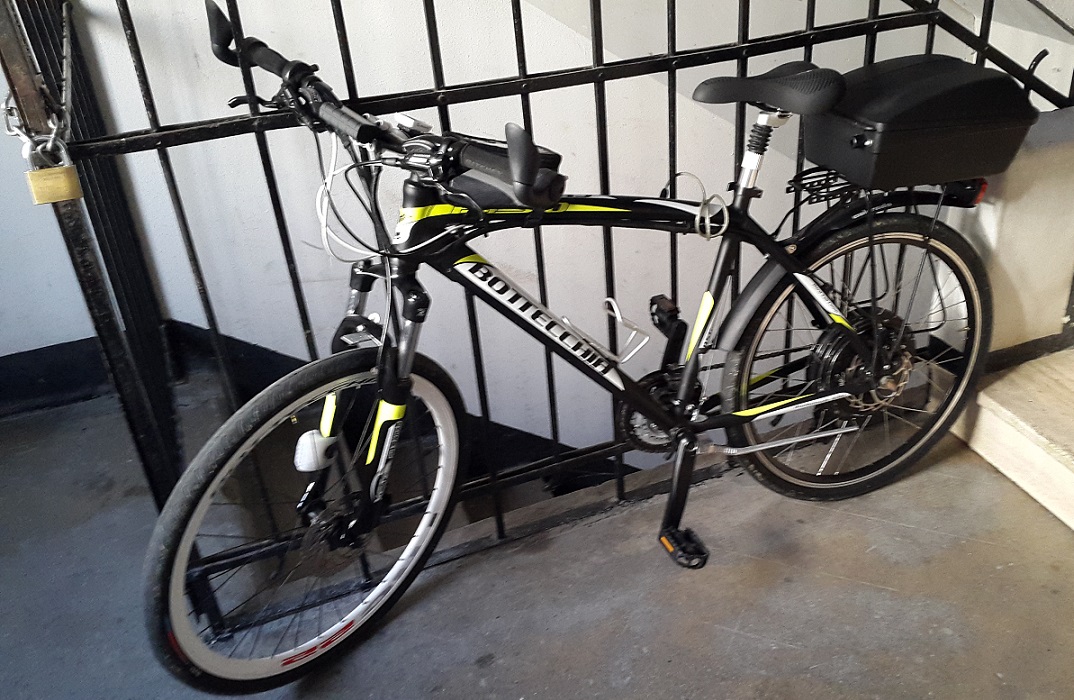

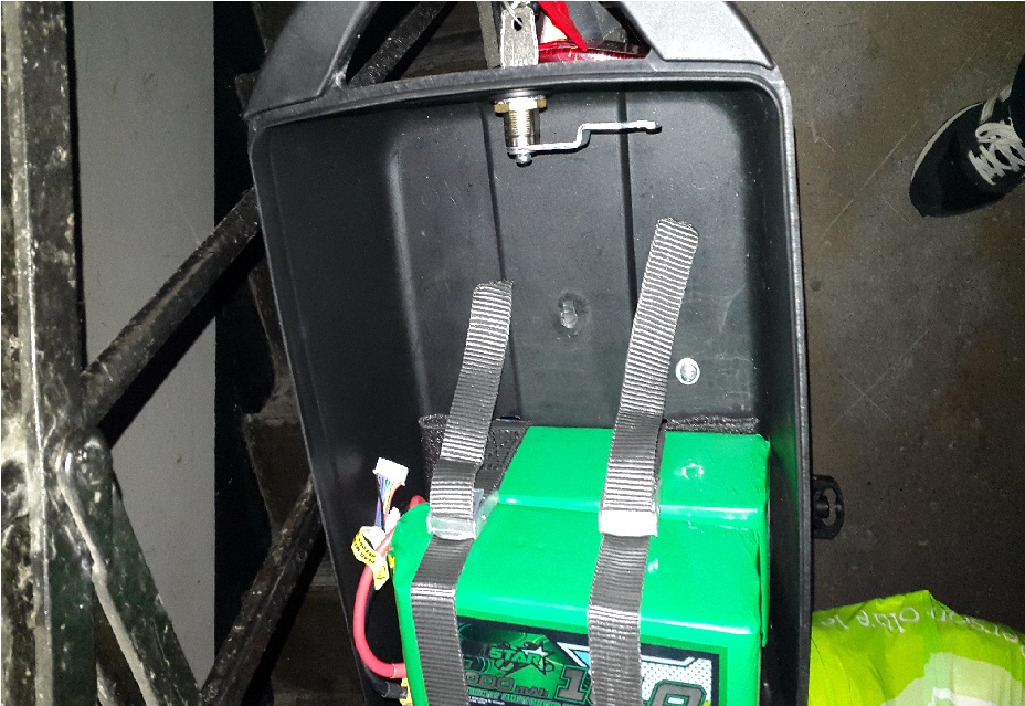

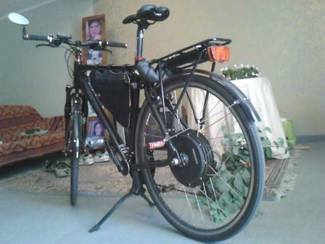

Alla fine il risultato è questo:
319,5 KB
261,64 KB
166,34 KB
190,23 KB
Ora ampio spazio a commenti, critiche e riflessioni......

Inserito il - 24/09/2015 : 00:18:01  Mostra Profilo Invia a claudio02 un Messaggio Privato  Rispondi Quotando
metti le batterie nel triangolo.
il resto va bene.
fra1082
Calabria
47 Messaggi
Inserito il - 24/09/2015 : 00:24:06  Mostra Profilo Invia a fra1082 un Messaggio Privato  Rispondi Quotando
e come le aggancio? perderei la linea bella pulita che ha ora... Migliora di molto rispetto a dove sono ora?

Inserito il - 24/09/2015 : 01:07:38  Mostra Profilo Invia a paolorighetti un Messaggio Privato  Rispondi Quotando
Hai troppo peso spostato indietro, oltretutto il bauletto con la batteria a occhio pare addirittura avere il baricentro più arretrato dell'asse della ruota posteriore; in salita forte con quel motore ad ogni sbalzo rischi di trovarti la bici verticale: anche a me (che ho la/le batterie nel triangolo), se do tutta la potenza a volte succede che la ruota anteriore si alleggerisce in forte pendenza.. e comunque anche in piano la bici è più stabile se le masse sono centrate.
Facci qualche giro, poi ci sai dire, buone pedalate!

Fatti realizzare una di queste, forse potrebbe entrarci anche la centralina e toglieresti definitivamente il bauletto che non è bellissimo:

Bella bipa ti dara sodisfazioni, credo anchio che ai troppo peso dietro.

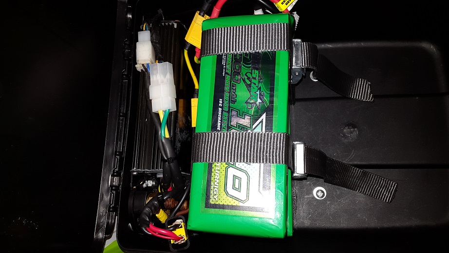

Anche se le tieni nel bauletto, le batterie mettile in un apposito sacchetto ignifugo per lipo (costano pochi euro, come questo http://www.hobbyking.com/hobbyking/store/__49498__Turnigy_Fire_Resistant_LiPoly_Battery_Case_220x115x120mm_Gray_Black_1pc_.html ), per maggiore sicurezza... anche se l'ideale sarebbe avere un bauletto metallico.
In teoria la centralina preferirebbe un po' di ventilazione (qualche grosso foro nel bauletto in prossimità della centralina basterebbe), però fai anche attenzione a non lasciare molto la bici al sole con le batterie dentro (soprattutto in estate): il bauletto nero potrebbe far arrivare la temperatura interna oltre 60 gradi, che è una temperatura critica e pericolosa per le lipo.
Ogni tanto controlla il serraggio dei raggi e dei dadi ruota.

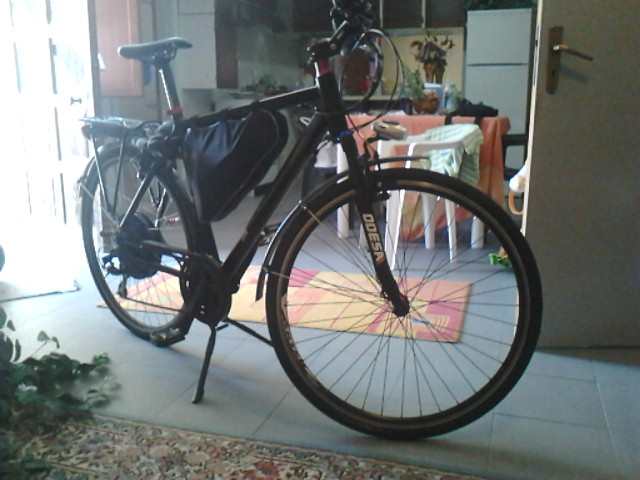

La bici è davvero stupenda però a mio avviso il bauletto è davvero orribile messo lì rovina completamente la linea della bicicletta.
Precedentemente si è molto parlato se preferire le litio alle lipo e viceversa, eppure secondo me non c'è confronto a livello estetico ( della sicurezza non voglio parlare ) con le litio si può fare quello che si vuole come forma e questo ne è un esempio.
PS: quanto pesa il tutto ? intendo il bauletto comprensivo delle batterie.
Quella che vedi nella foto pesa solo due chili e 4 ed è piccolissima.

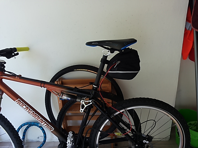

Puoi usare qlkosa del genere
frankcristal
112 Messaggi
Inserito il - 25/09/2015 : 19:53:01  Mostra Profilo Invia a frankcristal un Messaggio Privato  Rispondi Quotando
Vista anteriore

Condivido anch'io quanto già suggerito dagli altri:Troppo peso dietro. Metti le batterie nel triangolo o al limite sottosella come mostrato da FabioR6 (Migliori di sicuro anche l'estetica)

Inserito il - 26/09/2015 : 23:35:35  Mostra Profilo Invia a fra1082 un Messaggio Privato  Rispondi Quotando
come peso siamo li le batterie sono 950g l'una quindi poco meno di due kg. Per quanto riguarda il bauletto io ne avrei cercato anche uno più contenuto, ma sul mercato sembra essere il piu piccolo. Ad ogni modo come futuro upgrade è in progetto l'installazione di una ventola da 12 cm che immette aria nel bauletto dalla parte inferiore e due piccole griglie sulla parte posteriore che fungeranno da estratori. Per quanto riguarda il peso è vero che la bici ha un assetto un po sbilanciato, ma complice anche la mia tutt'altro che esile corporatura (86kg di simpatia) non ho mai sperimentato perdite di aderenza. A livello di prestazioni come velocità massima sono riuscito ad arrivare a circa 32 35 km, mentre la mia fidanzata (55kg) ha superato i 40. Per quanto riguarda il kilometraggio sono ancora in fase di test e non sono in grado di fornire un dato preciso, ma con 16 ah a disposizione mi aspetto di arrivare almeno a 35 km senza pedalare.

Inserito il - 27/09/2015 : 13:22:38  Mostra Profilo Invia a FabioR6 un Messaggio Privato  Rispondi Quotando
Se trovi un artigiano dalle tue parti ti fai fare una bella borsa da triangolo e Piazzi tutto li.
oppure vedi qui. Ottimo sito.
http://www.bike-discount.de/it/shop/borse-portapacchi-333

Inserito il - 27/09/2015 : 17:16:31  Mostra Profilo Invia a romariu un Messaggio Privato  Rispondi Quotando
Sicuro del peso delle batterie?
Nel sito di HK lè dà per 1920g
http://www.hobbyking.com/hobbyking/store/__61510__Multistar_High_Capacity_6S_16000mAh_Multi_Rotor_Lipo_Pack.html
