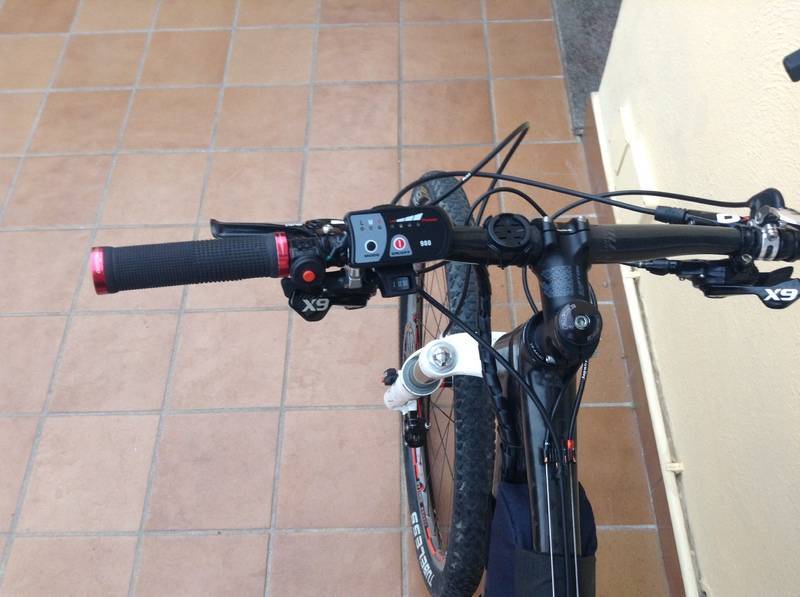

Buonasera,finalmente ho trovato un pò di tempo per presentarvi un'altra realizzazione low cost ma non tanto.
La bici è una front carbon da 26" con scocca grezza di qualche anno fa,è stata inutilizzata per diverso tempo .
Vi descrivo in breve il lavoro sulla ciclistica e altro:il forcellone posteriore è in alluminio dropout 135mm,ad un certo punto si fonde con dei rivetti al telaio su un lato ad un altro è inglobato con la resina,la forcella è stata sostituita con una ROCK SHOX RL perchè prima montava una RS Sid,guarnitura cambio e comandi Sharm X0 e X9, freni Avid Xo.Pignone a filetto 9V,pedali sostituiti tipo FR ergal rosso ,dischi maggiorati 200mm anteriore 180mm posteriore entrambi Avid .C'è anche da dire che ho sostituito i cerchi in carbonio con dei doppia camera anteriore dtswiss e posteriore Ambrosio,pneumatici race King 2" e 2.2".
Passo alla parte elettrica ,dopo diverse idee ,valutazionie grazie a qualche consiglio ho deciso l'allestimento elettrico .
La bici è utilizzata solo su strada Privata e la potenza massima è di circa 700W ,motore posteriore nel mozzo Bafang Bpm codice 14 raggiato in 2A alimentato a 48V,centralina appunto 48V12A (dispaly led e pulsante 3 posizioni )sistemata sotto la boraccia con contenitore teflon per i collegamenti e una piccola staffa per fissare il tutto sulla vite portaboraccia.
Batteria 14S5P Samsung 22P 48V 11Ah 5C alloggiata in una borsa sull'anteriore nel triangolo e una paio di torque arms su misura.Per sicurezza come cutoff freni ho usato il solito pulsante stop moto e acceleratore a mezza manopola .

Inserito il - 25/09/2015 : 19:49:04  Mostra Profilo  Visita l'Homepage di gianluigi08 Invia a gianluigi08 un Messaggio Privato  Rispondi Quotando
68,65 KB

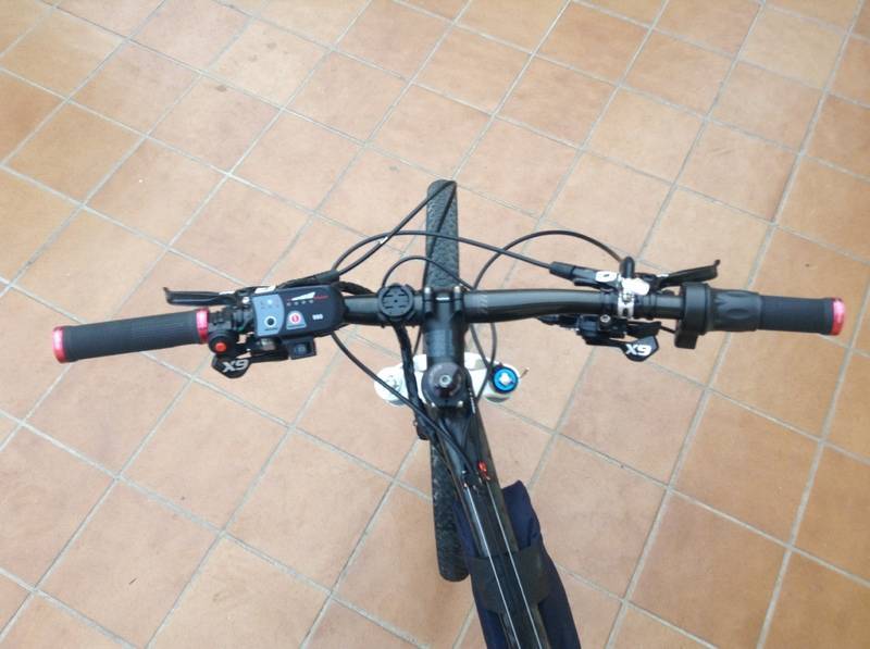

gianluigi08
1216 Messaggi
Inserito il - 25/09/2015 : 19:51:16  Mostra Profilo  Visita l'Homepage di gianluigi08 Invia a gianluigi08 un Messaggio Privato  Rispondi Quotando
84,94 KB
gianluigi08
1216 Messaggi
Inserito il - 25/09/2015 : 19:52:52  Mostra Profilo  Visita l'Homepage di gianluigi08 Invia a gianluigi08 un Messaggio Privato  Rispondi Quotando
79,21 KB

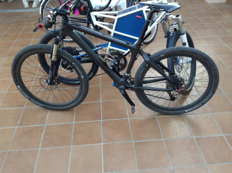

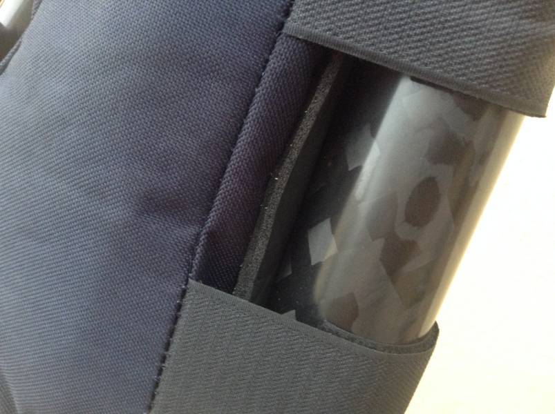

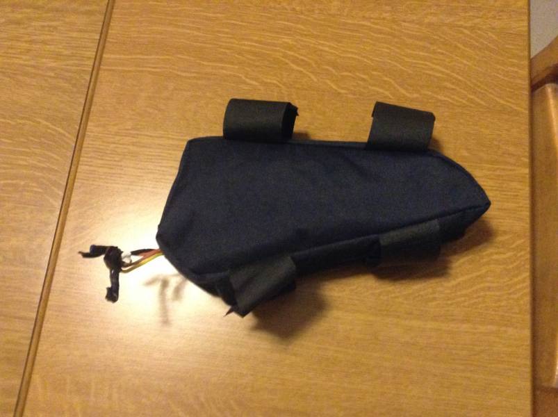

Come peso di partenza siamo intorno a 9Kg.
Batteria e borsa su misura per la zona anteriore.
49,55 KB

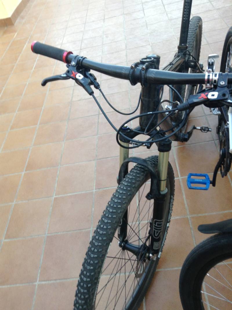

Piccole modifiche,ruote ,motore ,pedali,forcella e freni!
76,68 KB

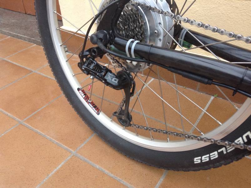

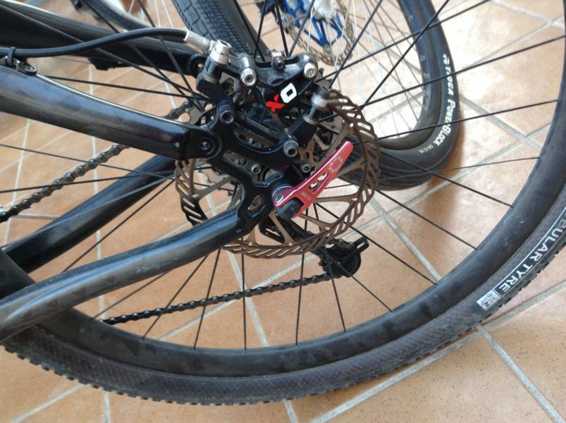

Dettaglio TA ,anche se con questa potenza in gioco potevo evitarli,e pacco pignone 9V
67,74 KB

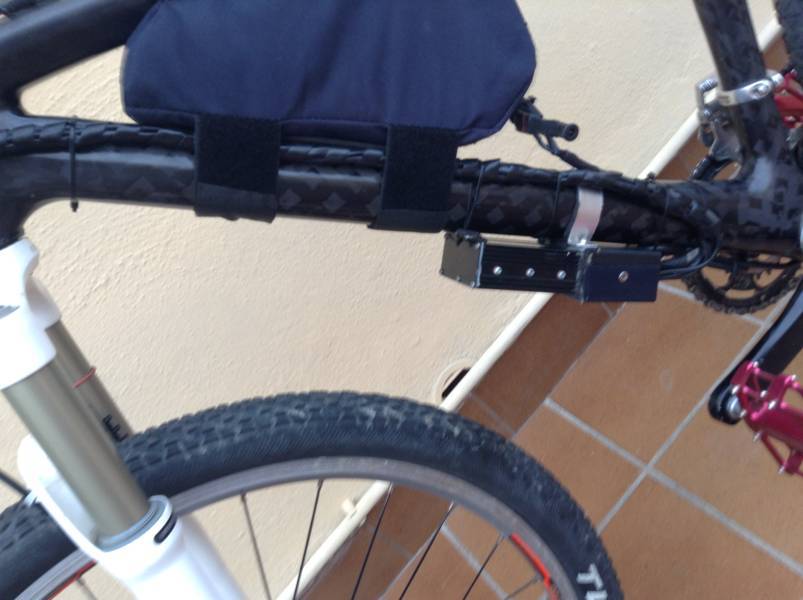

Dettaglio borsa,centralina e staffa.
47,84 KB

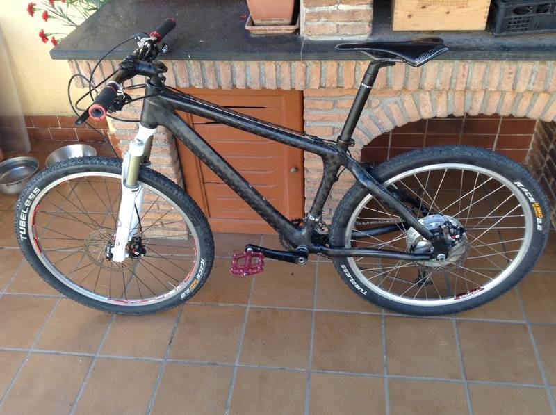

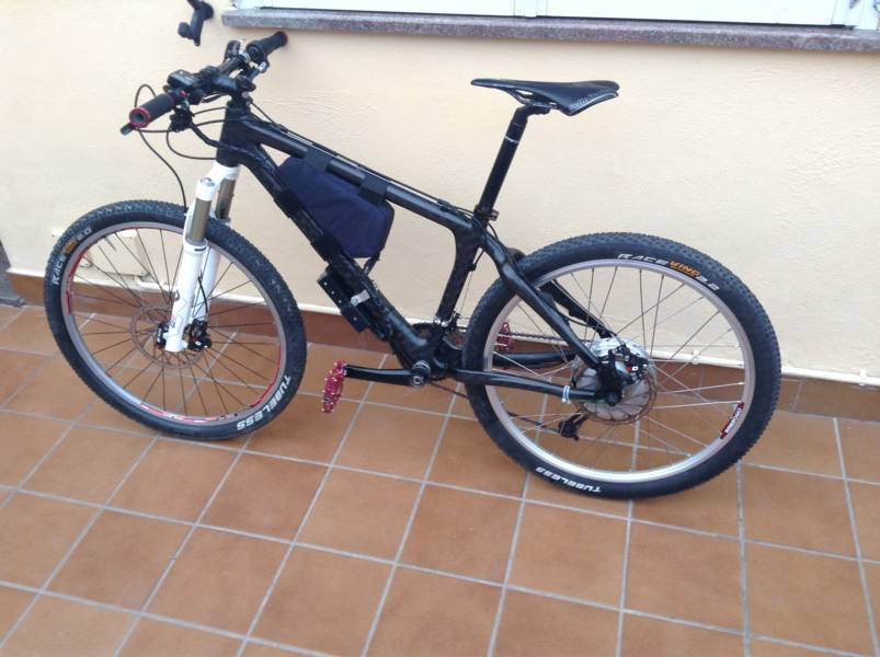

Devo dire è molto stealth sopratutto l'altro lato dove non passano i cavi,devo dire che si arrampica bene, da ferma se dai un colpo di gas sembra voler fare una capriola :D come peso siamo intorno ai 18kg!!
Ho percorso un 15km e devo dire a parte la sella è un piacere guidarla e pedalabile puoi anche procedere con una pedalata simbolica ,poi se vuoi basta spingere un pò sui pedali per arrivare facilmente a 40km/h.
Il proprietario è contento la centralina per i miei guisti è piccola è 7/12A,credo che già con una 17A la cosa si fa molto divertente,comunque così lavora tutto bene la batteria è una 11Ah 5C diciamo che può erogare senza stress 20A!
58,32 KB
