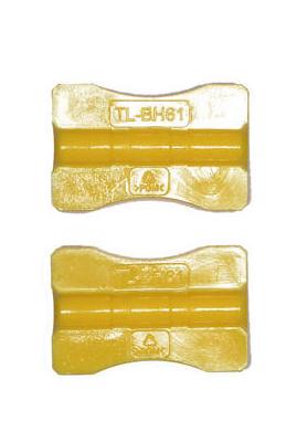

Si, ho preso il pressostato magura, da un altro sito, più due spinotti e due olive shimano, ma anche quelle che danno con il pressostato dovrebbeo andar bene.
Si taglia il tubo si inseriscono gli spinotti e le olive nelle due estremita del tubo e si collegano le due estremita al pressostato. Poi si fa lo spurgo dell'impianto che è la parte più lunga.
Ci vuole anche lo stringi tubo in figura, perchè il tubo va messo in morsa e lo spinotto inserito nel tubo a martellate. Non ho visto problemi di compatibilita shimano magura tubi/spinotti/olive mi sembrano avere le stesse misure.
