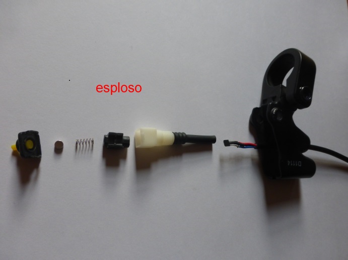

...ho acquistato alcuni mesi fa da eclipse ( http://www.eclipsebikes.com/bafang-36v48v-bbs01-bbs02-hydraulic-brake-sensors-p-1109.html ) questi cutt-off per freni idraulici mna non li ho montati; ieri li ho tirati fuori per montarli e ... mi si sono sbriciolate le rondelle magnatiche.
Certo, potrei far valere la garanzia, ma se mi dite con cosa posso sostituirle mi arrangio da solo.....
Ho anche le leve che danno in dotazione con il BBS02 e vorrei provare a smontare il sensore con il suo filo senza danneggiare ne leva ne sensore per provare ad utilizzarlo sulla leva dei freni idraulici.... si svita? da fuori o da dentro? non riesco a capire!
qualcuno lo ha fatto???
Saluti

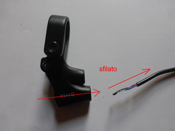

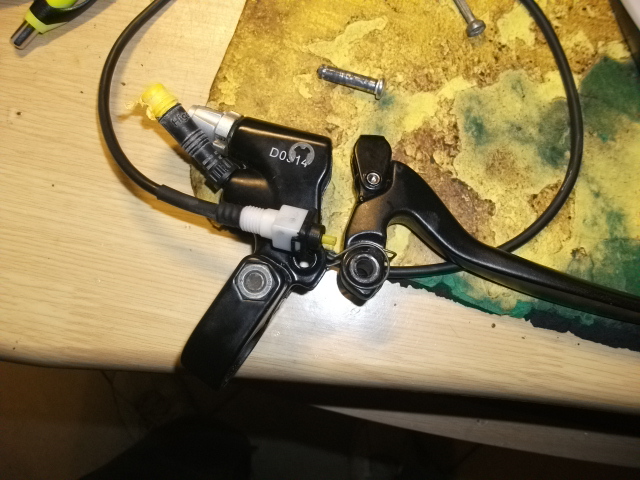

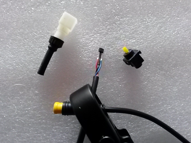

romariu
510 Messaggi
Inserito il - 16/03/2015 : 13:58:17  Mostra Profilo Invia a romariu un Messaggio Privato  Rispondi Quotando
255,25 KB
231,17 KB
243,47 KB

510 Messaggi

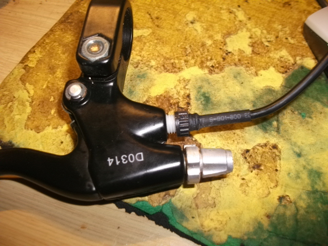

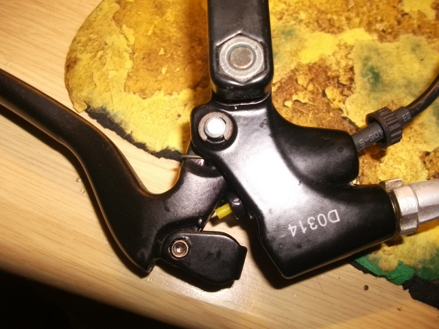

Inserito il - 17/03/2015 : 07:44:40  Mostra Profilo Invia a romariu un Messaggio Privato  Rispondi Quotando
Figurati... Come puoi vedere dall'ultima foto devi comunque scollegare il sensore per fare uscire il cavetto dalla leva. Dovrai quindi tagliare la guaina termorestringente presente tra il cavetto e il sensore, smontare il sensore (ha un incastro visibile in foto), e vedere com'è collegato.
Rondelle magnetiche ne trovi quì http://www.ebay.it/sch/i.html?_odkw=neodymium&LH_BIN=1&_osacat=0&_from=R40&_trksid=p2045573.m570.l1313.TR0.TRC0.H0.Xneodymium+rings.TRS0&_nkw=neodymium+rings&ghostText=&_sacat=0
Aspetta però la conferma dei veterani del forum per vedere se possono andare bene.
Ciao.

Inserito il - 17/03/2015 : 09:16:27  Mostra Profilo Invia a bija un Messaggio Privato  Rispondi Quotando
...smontando prima il sensore è uscito tutto tranquillamente senza tagliare nulla...

Inserito il - 17/03/2015 : 10:17:45  Mostra Profilo Invia a romariu un Messaggio Privato  Rispondi Quotando
Meglio così
Ma il sensore è uguale?
Puoi postare una foto.

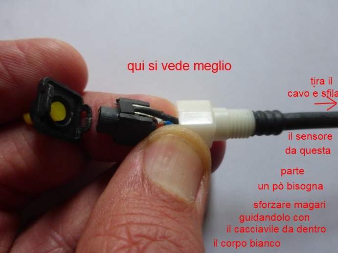

bija
857 Messaggi
Inserito il - 17/03/2015 : 10:35:05  Mostra Profilo Invia a bija un Messaggio Privato  Rispondi Quotando
135,08 KB
ecco qui.

romariu
510 Messaggi
Inserito il - 17/03/2015 : 10:52:30  Mostra Profilo Invia a romariu un Messaggio Privato  Rispondi Quotando
Perfetto!!! Così c'è tutta la sequenza per lo smontaggio, in caso serva a qualcun'altro.

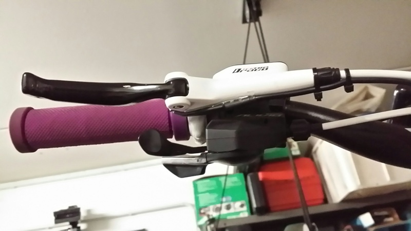

depis61
658 Messaggi
Inserito il - 17/03/2015 : 13:43:23  Mostra Profilo Invia a depis61 un Messaggio Privato  Rispondi Quotando

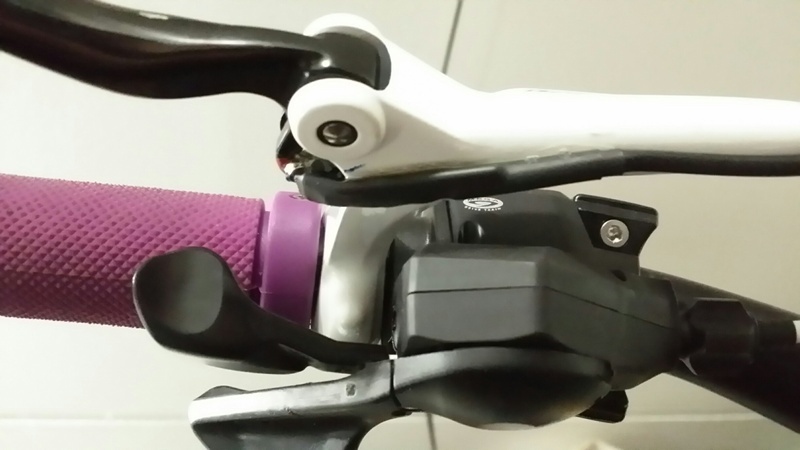

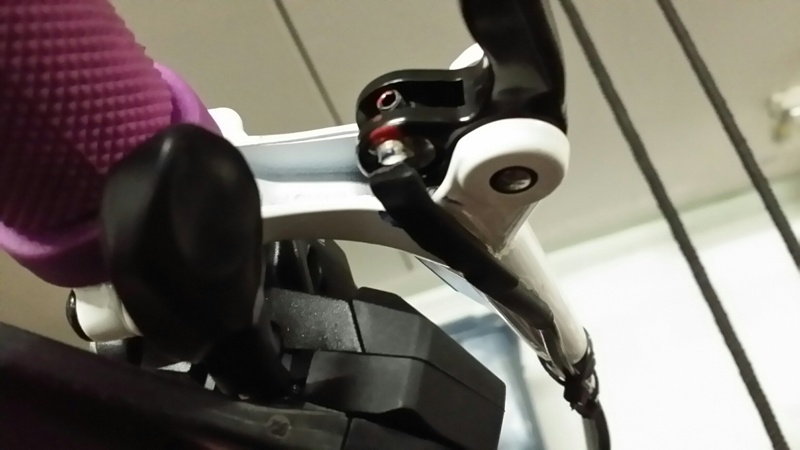

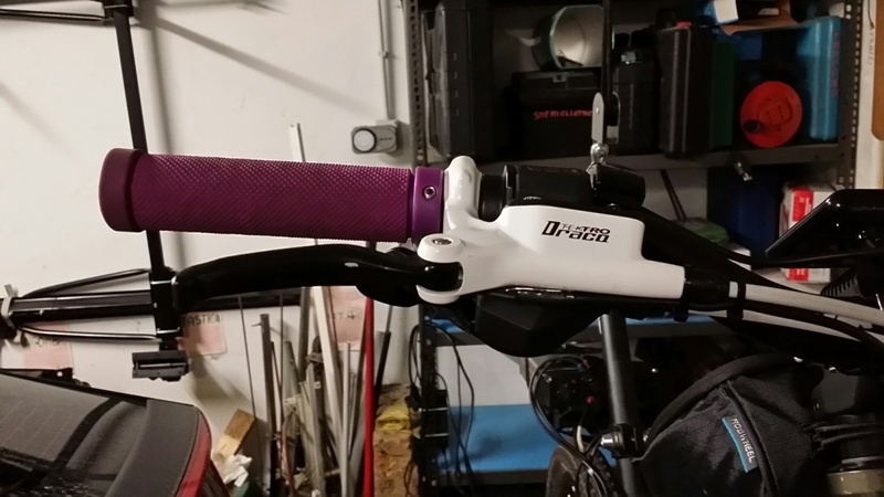

Utilizzando la pastiglia magnetica e il sensore originale delle leve in dotazione al BBS01, ho installato i cut-off sui freno idraulici. Il lavoro è uscito molto pulito e non si vede niente. Appena ho tempo metto lfoto le foto.
Felice di pedalare con

depis61
658 Messaggi
Inserito il - 17/03/2015 : 23:10:58  Mostra Profilo Invia a depis61 un Messaggio Privato  Rispondi Quotando
bija ha scritto:
...dai, dai che devo copiare...
ora, non appena hai tempo!!!
115,09 KB
82,64 KB
80,19 KB
81,58 KB
Il motore si ferma appena si fa fare alla leva una escursione di 4..5 mm e comunque prima che chiudono le pastiglie

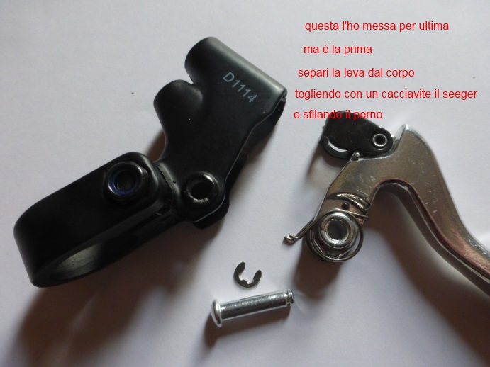

gigvolley51
144 Messaggi
Inserito il - 18/03/2015 : 22:58:55  Mostra Profilo Invia a gigvolley51 un Messaggio Privato  Rispondi Quotando

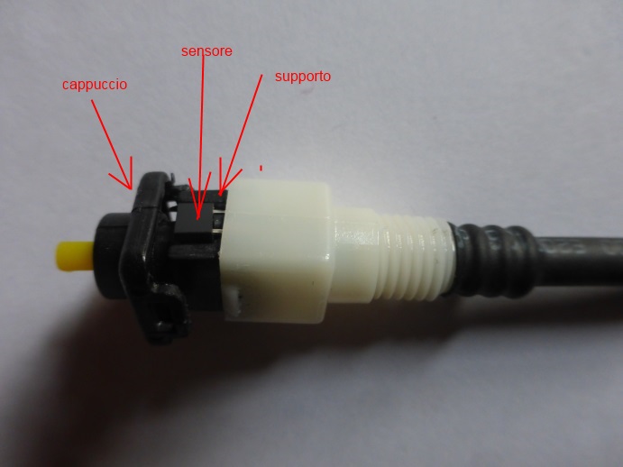

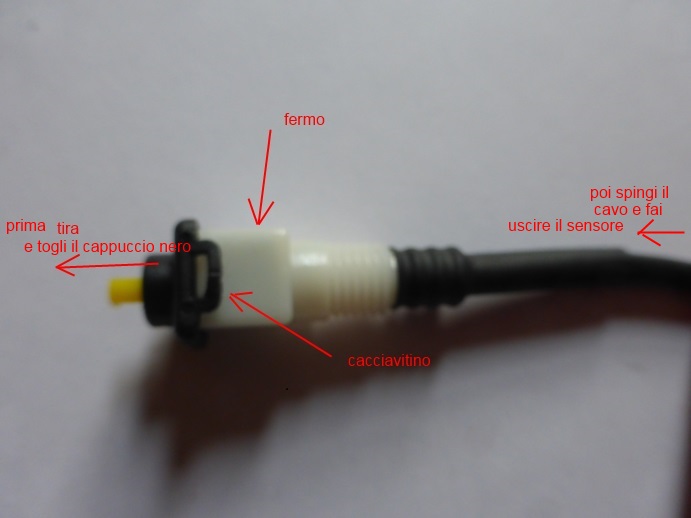

Ciao a tutti
in attesa delle foto di Depis
visto che sto tentando la stessa applicazione
riporto la procedura di apertura ancora più passo passo
sperando di fare cosa gradita e non troppo pallosa
Le foto sono in ordine e basta leggerle
sono fatte in fretta ;)

gigvolley51
144 Messaggi
Inserito il - 20/03/2015 : 01:25:04  Mostra Profilo Invia a gigvolley51 un Messaggio Privato  Rispondi Quotando
Credo di aver capito ...ma non ne sono certo
Il sensore è dentro la guaina chiusa?
La "pastiglietta" è attaccata come?
L'allontanamento tra i due avviene trasversalmente?
fai il bravo metti qualche commento ..magari sulle foto
depis61
658 Messaggi
Inserito il - 20/03/2015 : 08:17:05  Mostra Profilo Invia a depis61 un Messaggio Privato  Rispondi Quotando
Hai ragione, sono pigro nello scrivere, hai fatto bene a chiedere. Vediamo se riesco a dare qualche informazione aggiuntiva.
- Per incollare la pastiglia e il sensore racchiuso nel retrattile, ho usato una colla bicomponente della UHU Plus, la puoi trovare da Leroy Merlin o altri negozi fai da te. Non ho voluto usare silicone perché resta elastico e corri il rischio di sporcare.
- Ho montato la pastiglia in modo che quando tiri la leva si muove sotto il sensore, ho iniziato per trovare le posizioni attaccando tutto in maniera provvisoria con del nastro adesivo. Quando ho avuto una indicazione +o- buona ho attaccato la pastiglia. Il giorno dopo con la pastiglia bloccata ho trovato la posizione ottimale per il sensore. Attenzione segnati bene la posizione dove incollare il sensore, fai dei segni di riferimento precisi, la posizione é importante, 1 o 2 mm di spostamento laterale e non funziona. È importante anche la distanza tra pastiglia e sensore.
- Per avere la distanza giusta tra sensore è pastiglia, dopo aver racchiuso il sensore nel termoretraibile, ho trovato la distanza ottimale piegandolo e avvicinandolo, dalle foto si vede. Ho bloccato la piega rimettendo il sensore con retraibile in un altro retraibile con un pezzo di filo di acciaio opportunamente sagomato ed ho ritratto bloccando il sensore con il filo nella curva ottimale.
- Dopo aver trovato la posizione migliore per il sensore, ho segnato la posizione esatta con una matita, ho messo un pochino di colla tra il retraibile e la pinza, posizionato e bloccato con nastro di carta per una notte.
- Attenzione fai delle prove a vuoto tra pastiglia e sensore, perché inizialmente sembra che non funzioni, devi capire bene le facce che devono lavorare, sia della pastiglia che del sensore, e le distanze.
Non è difficile ma neanche facilissimo, la prima leva tra capire come funzionava e le distanze di lavoro ho impiegato due pomeriggi, la seconda leva ho impiegato 10 minuti, alla fine sei contento perché funziona benissimo, non si vede niente , e come dice Garchofa costa 1 € hahahaha! !!
