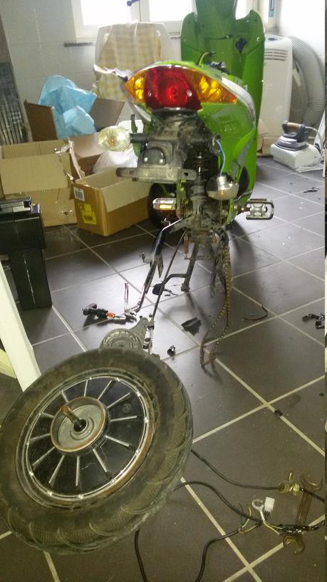

Questa è la bici scooter in sala operatoria:(una vera bruttura ad onor del vero, al quale avevo già anche fatto la batteria nuova)
80,29 KB

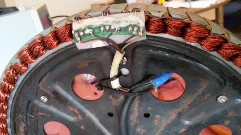

Ecco i sensori incriminati (tutti e tre bruciati, e mi piacerebbe capire come sia potuto accadere, anche per evitare che si possa ripetere):
58,06 KB

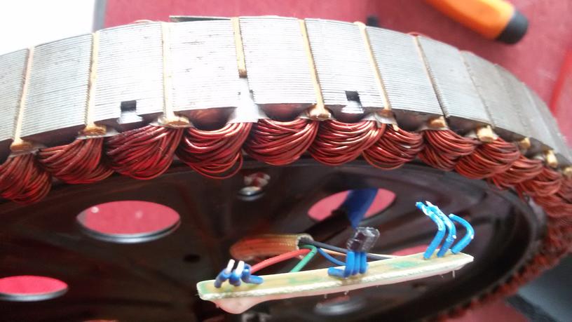

L smontaggio è stato abbastanza agevole e meno distruttivo di quanto pensassi (è bastato un piccolo martello pneumatico per farli uscire "spontaneamente" dalla loro sede, forse si saranno impauriti . Scherzo: un cacciavite e colpetti di martello sono stati sufficienti )
70,1 KB

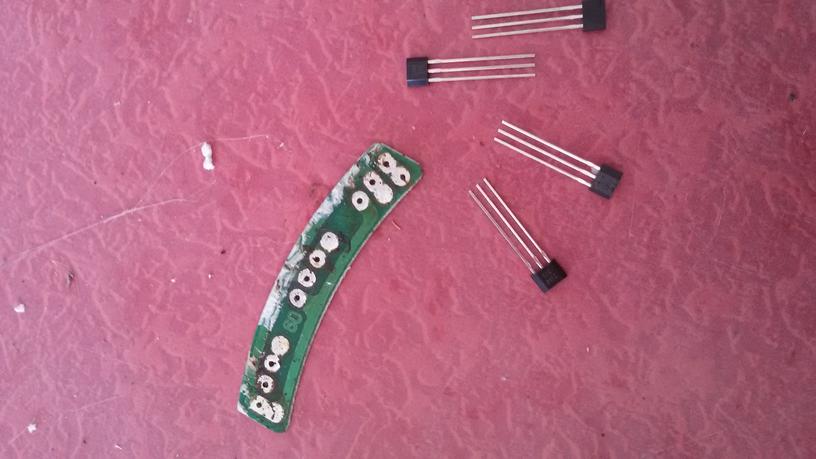

Ecco i sensori nuovi presi dal link suggerito da Barba (5 € compreso spedizione, uno in più in caso di sorprese ci sta sempre)
61,52 KB

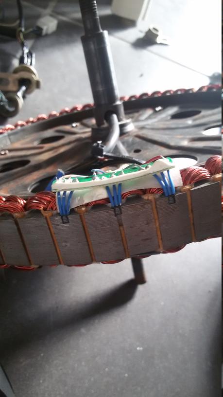

Sensori sostituiti, un po di stagno, colla a caldo e rimessi al loro posto.
76,64 KB
