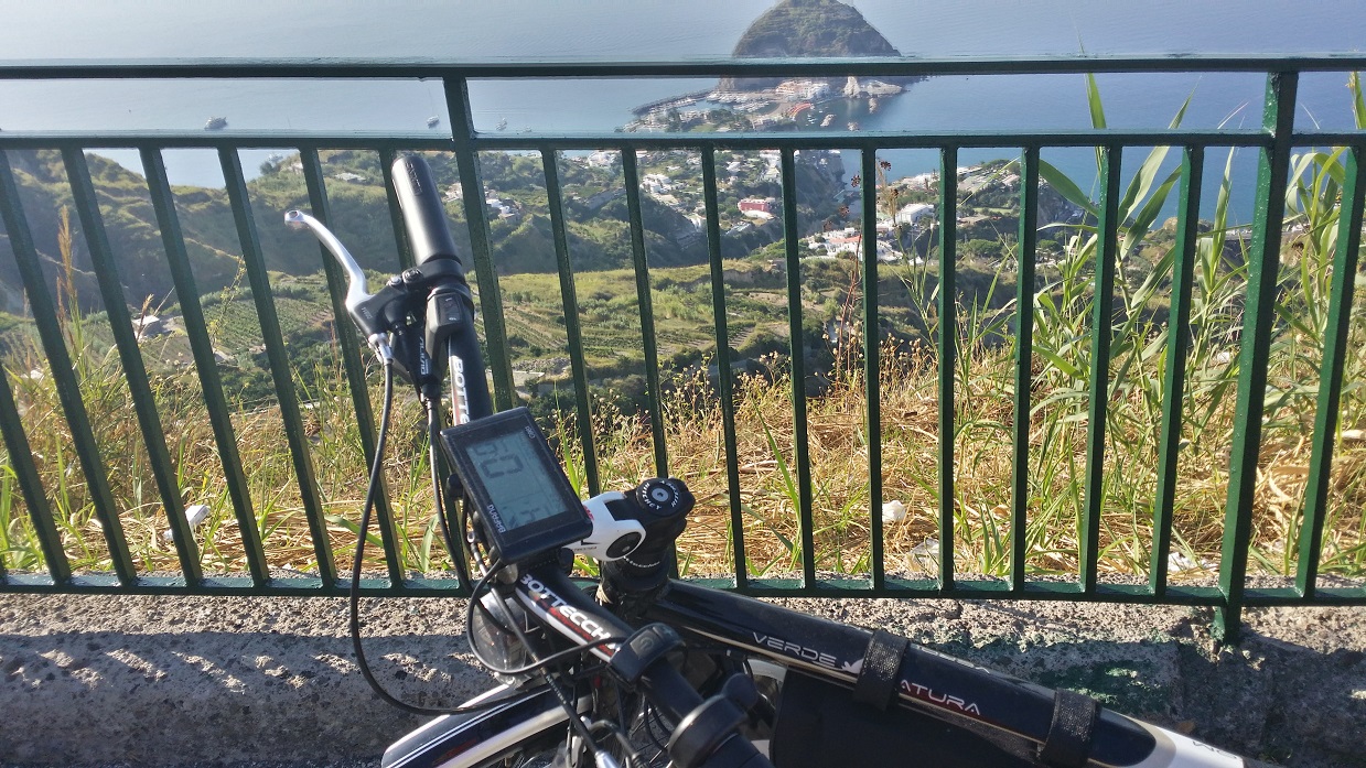

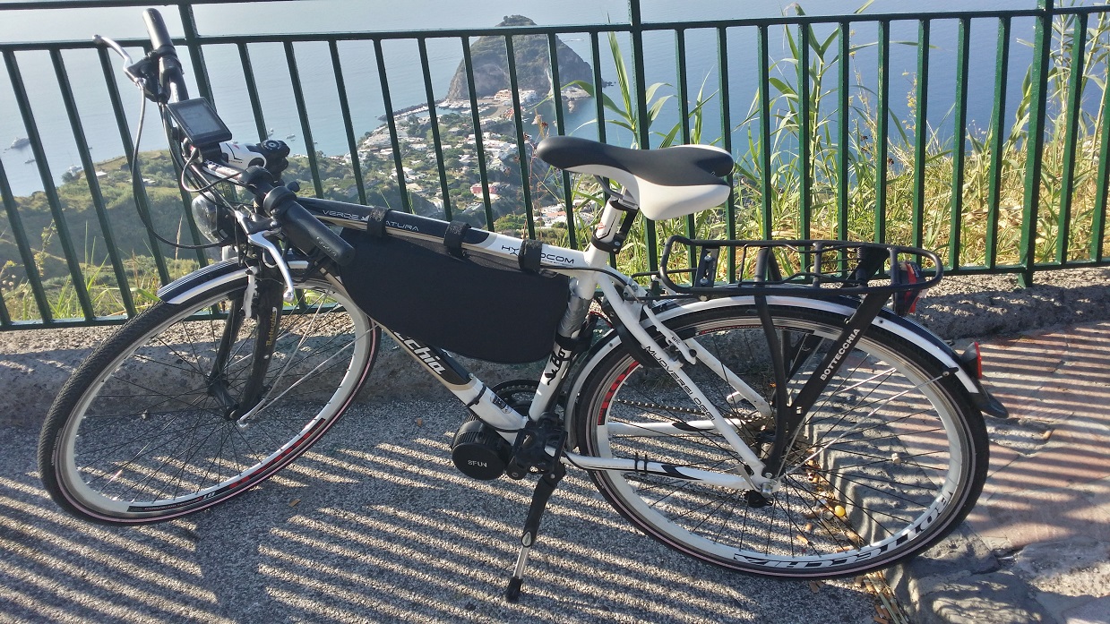

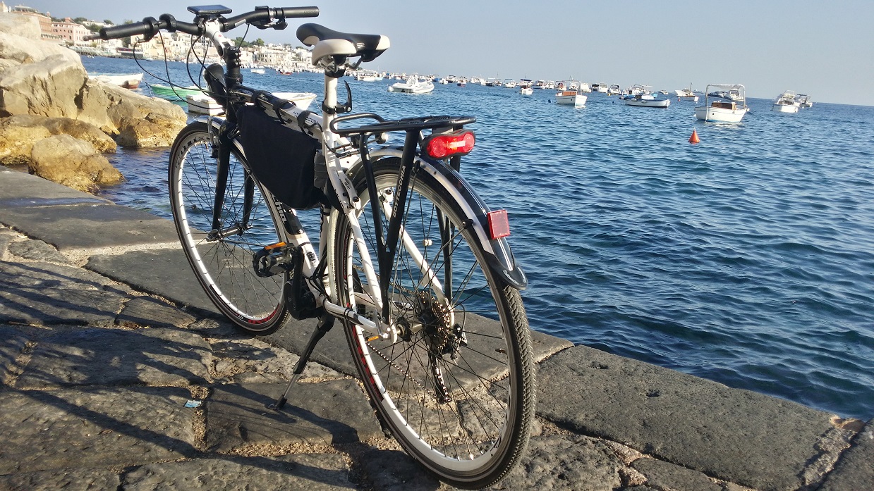

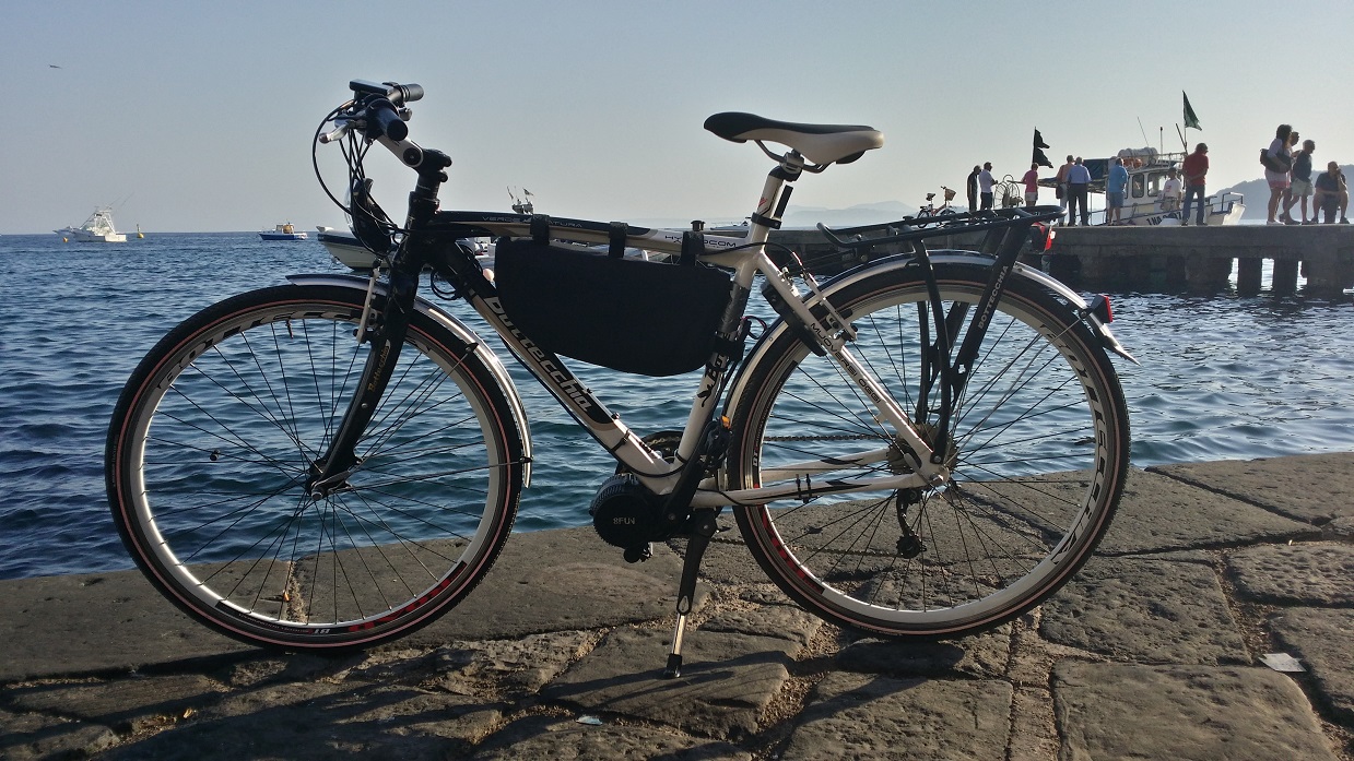

Salve a tutti. Finalmente qualche mese fa sono riuscito a completare la mia prima Bipa, trasformando una citybike Bottecchia 795.
Nessuna esperienza e parecchie difficoltà incontrate lungo il percorso, non solo dovute all'inesperienza, per la verità.
Ma alla fine, quando ho attivato la batteria e premuto l'interruttore, senza che esplodesse o prendesse fuoco il tutto, e il motore ha cominciato a girare, devo ammettere che è stata una grande soddisfazione!
Dunque, ricapitolando:
- Citybike Bottecchia 795
- Motore Bafang BBS02 48v 750w
- Batteria a celle Samsung 48v 11Ah posizionata nel triangolo in una borsa asportabile.
Ho già girato parecchio e sembra andare tutto bene, ma credo di aver bisogno di parecchi consigli ancora, da parte di Barba in primis e poi da parte di chiunque sia disponibile a darmeli.
Intanto ecco qui la mia Prima!

Bene, appena si vedono le foto ti dico se é snella come piace a me

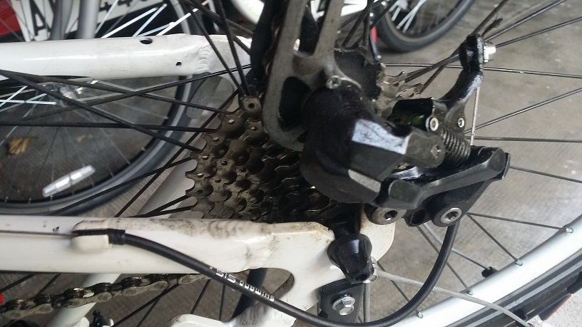

Bene, per un novizio cimentarsi con il montaggio di un BBS da 750W non è cosa da poco, posta un pò di dati sulla corona e i rapporti che hai al posteriore e dicci se stai usando il pas o un acceleratore: Se stai usando il pas dovrai (se non lo hai già fatto) far riprogrammare la centralina, altrimenti il motore oltre a non raggiungere assolutamente le prestazioni previste è anche spiacevole da usare su strada...

Intanto provo a vedere se riesco ad inserire delle foto che si vedano. Per rispondere alla tua domanda, la corona è una 44 e il pignone un 32 (provo ad allegare anche di questi delle foto), il cambio è uno Shimano Deore originariamente 27v, attualmente a 9 rapporti. Sto usando ancora il pas, anche se avevo letto che solo l'acceleratore ti dà la possibilità di arrivare al massimo delle prestazioni: in realtà però io anche adesso non posso dire di essere insoddisfatto, tenuto conto del fatto che pur avendo sbloccato i 9 livelli di assistenza, tendo ad utilizzare quelli tra 4 e 6 puntando a risparmiare la batteria (sul misto arrivo ad un'autonomia assai prossima ai 100 km.)

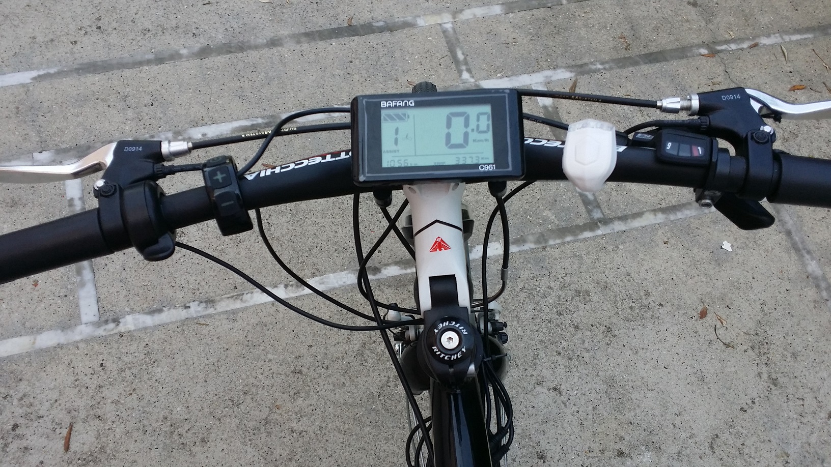

Scusami Barba, il funzionamento su strada non è così sgradevole, ma se dici che può ancora migliorare, mi fido!
Ma in che modo posso far riprogrammare la centralina?

Ora si vede... Bella e snella... Bravo

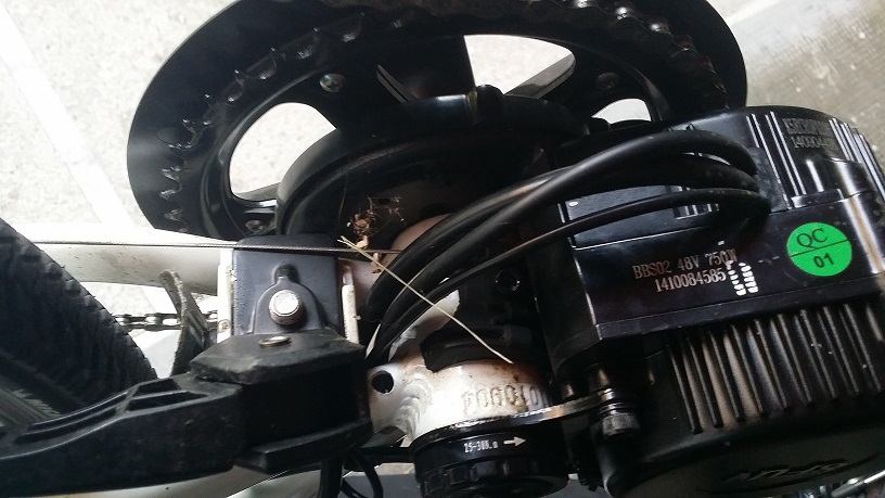

Puoi sempre comprare il cavo e programmartelo da solo ci sono un paio di tread sulla programmazione del BBS01/02 molto utili, e come al solito gli amici dal forum sono gentilissimi e prodighi nel dare suggerimenti ed aiuto.
Ti darei un suggerimento: procurati la spirale fermacavi per raggruppare e proteggere i cavi che escono dal motore, son proprio sotto ed un po' esposti.

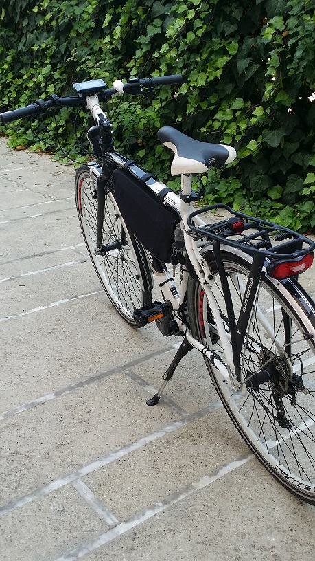

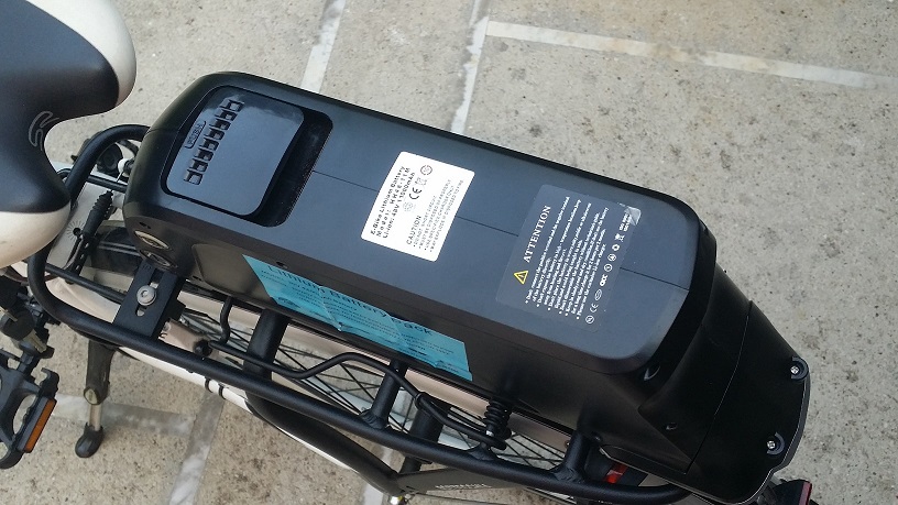

Come mai hai adottato una borsa per la batteria anzichè fissarla agli attacchi del portaborraccia?

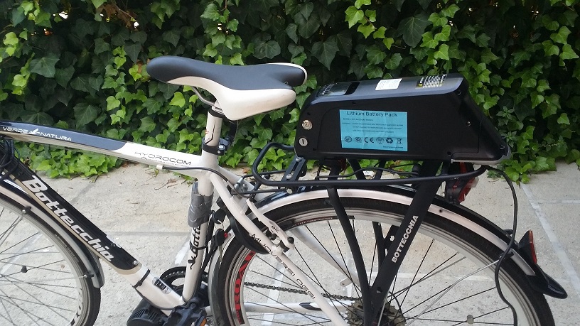

Ma non ho capito una cosa... nella borsa appesa nel triangolo inserisci la batteria che fai vedere appoggiata sul portapacchi?

Nella borsa inserisco la batteria che si vede in foto, sì.
Ho preferito questa soluzione a quella di fissarla al portaborraccia perchè, pur alzando un pò il baricento, la BiPa mi sembra più snella e la batteria forse anche più "ammortizzata".
