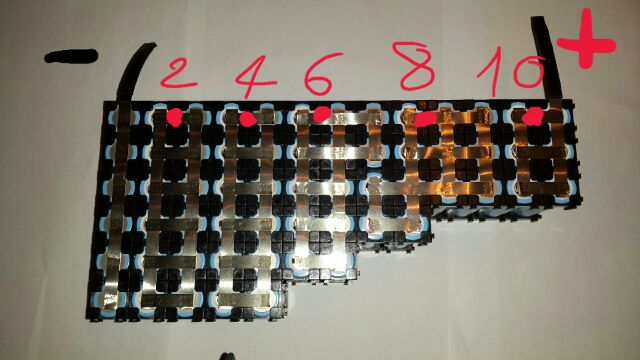

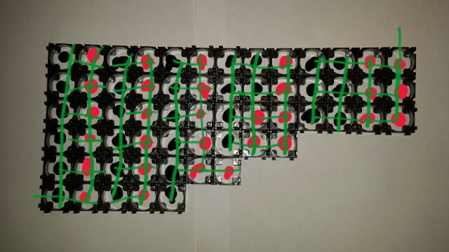

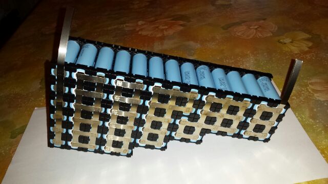

Ciao a tuttigradirei un parere sul collegamento delle mie "pilette"
Io farei così:
46,54 KB
Scusate il foto-ritocco poco accurato!
Un saluto
FabioR6
3375 Messaggi
Inserito il - 11/09/2015 : 11:51:32  Mostra Profilo Invia a FabioR6 un Messaggio Privato  Rispondi Quotando
Direi bene.
Ovviamente il negativo ed il positivo generali, escono dalla parte opposta.
Positivo a sx
Negativo a dx
direi solo di usare sulle 2 ultime celle a dx 2 strisce sovrapposte fra il penultimo e l'ultimo parallelo da ambo i lati.

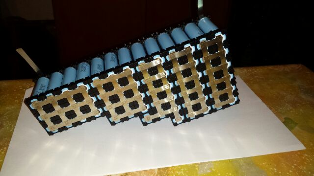

Ciaoecco metà dell'opera
38,43 KB
44,68 KB
Un saluto

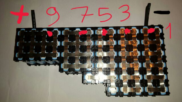

Ciao ragazzi,in settimana salderò i cavetti di bilanciamento del bms e opterei per questa soluzione...
42,61 KB
44,23 KB
Solito schema di collegamento bms by Elifebike.
29,63 KB
Attendo una vostra conferma,grazie!!

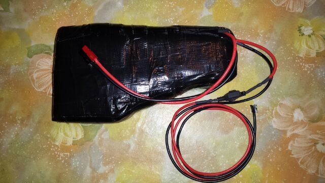

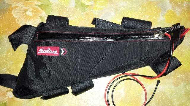

Ciao a tutti,finalmente la mia "cicciona"sarà contentail triangolino è pronto
47,94 KB
50,84 KB
Un saluto

Bene lele vedo che ci hai preso gusto!
Quei cavi che vanno a sinistra con i connettori anderson sono per la ricarica?
lelehd
1158 Messaggi
Inserito il - 07/10/2015 : 14:01:33  Mostra Profilo Invia a lelehd un Messaggio Privato  Rispondi Quotando
Ciao....mooolto gusto!
I cavi con i connettori già montati sono per la ricarica.Quando posso calcolo la lunghezza esatta di quelli per la scarica(adesso esageratamente lunghi) e poi via di anderson...
Un saluto
greenheaven
611 Messaggi
Inserito il - 07/10/2015 : 20:54:58  Mostra Profilo  Clicca per vedere l'indirizzo MSN di greenheaven Invia a greenheaven un Messaggio Privato  Rispondi Quotando
Una curiosità: come mai usi cavi così grossi per la ricarica? I vari charger che vedo erogano al max 2A...
lelehd
1158 Messaggi
Inserito il - 07/10/2015 : 21:28:47  Mostra Profilo Invia a lelehd un Messaggio Privato  Rispondi Quotando
Ormai sono circondato da matasse di cavi siliconici 12awg...perchè non usarli??
