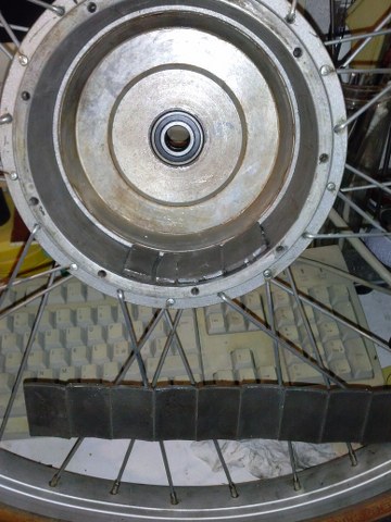

Salve,
ho smontato il motore della prima bici elettrica che ho avuto ed ho trovato tre/quattro magneti rotti (un paio "polverizzati"); a parte il fatto che un paio almenno hanno una polarità inversa (nel senso che tutti si attraggono di costa mentre questi 2 o 3 si respingono) e non riesco a capirne la ragione.... servono da sensori ????
C'è nessuno che ha dei magneti da vendermi ???? il resto funzionava tutto.
Grazie in anticipo

grazie per la risposta ma forse non mi sono spiegato bene...
per girarli di 180 gradi c'ero arrivato ed i magneti sono rettangolari ma hanno una curvatura e quindi, se li giro, la curvatura è contraria...
soluzioni ???
... trovare qualcuno che ha un motore rotto ma con magneti riciclabili....
Arnaldo
61,94 KB
Modificato da - arnaoMI in data 04/10/2015 17:40:04

Intendevo ruotarli in senso planare, non capovolgerli!!!
Quanto al fatto di cannibalizzare un altro motore la vedo dura, dovrebbe avere i magneti identici ai tuoi.
remora
1013 Messaggi
Inserito il - 04/10/2015 : 23:36:21  Mostra Profilo Invia a remora un Messaggio Privato  Rispondi Quotando
In ogni caso non sarebbe possibile montarli capovolti strofinerebbe statore e rotore.
