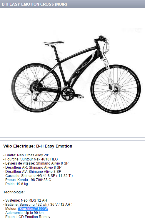

Buongiorno, volevo sapere se anche per questa bici esiste uno speedup o similari..il mio amico è stanchino di andare a 25! ;-) potete darmi una mano? attendo con curiosità

Come la maggior parte delle bici con motore nel mozzo credo che non abbia nessun limitatore di velocità da "imbrogliare" per andare più veloce, ma aspettiamo il parere di qualche utente che magari conosce meglio quella bici, che tra l'altro avendo un motore da 350W di fatto è già illegale!!!

si però è limitato a 250!

generalmente gli hub commerciali legali a 36 V fanno 25-28 km/h max,quindi aumentando la potenza aumenti solo la velocità in salita,una casa madre non monterebbe un motore che fa 40 km/h per mandarlo a 25 km/h avrebbe meno tiro e più consumi di un legale da 25,gli speed-up e copie ingannano solo i motori centrali,
la via fattibile è portarlo a 48V ma con batteria e centralina integrata è antiestetico e costoso guadagnare 10 km/h in più.
così tanto per provare puoi vedere se c'è un magnete o ruota fonica sulla ruota che indica la velocità al motore,quindi scollegando il magnete o il cavo del sensore sperare che funzioni lo stesso la bici ed acquisti qualcosina in allungo,operazione a costo zero e reversibile

ho la stessa bici e posso dire che con la meccanica in ordine
organi ben lubrificati e ruote un pò più scorrevoli (ora ho
montato per disperazione le schwalbe maraton plus, trovando la mia pace)
la bici va ben oltre i canonici 25kmh, anche in modalità assistenza eco.
Bisogna spingere un pò con le gambe, ed ora che il gran caldo è solo un ricordo
lo sforzo è ben ripagato. Se si sale di assistenza la bici vola, ma consuma proporzionalmente
un botto. Non è difficile in pianura mantenere medie di 30 km orari in modalità sport, ma
ripeto essendo una bici col sensore di sforzo un pò di impegno muscolare è indispensabile.

Quella bici già ora va oltre i 25 kmh.
Al recente incontro di Gaeta ho viaggiato in coda a Bubunapoli che ha la stessa bici ed ha tenuto per un lungo tratto di pianura una media di 30kmh ed anche oltre.
Pensa che per superarlo, con il mio panasonic, ho dovuto toccare i 40kmh.
