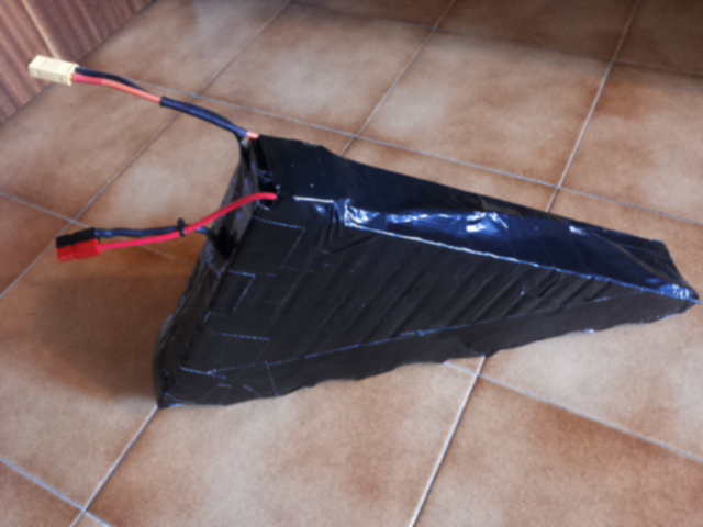

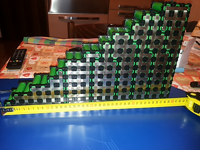

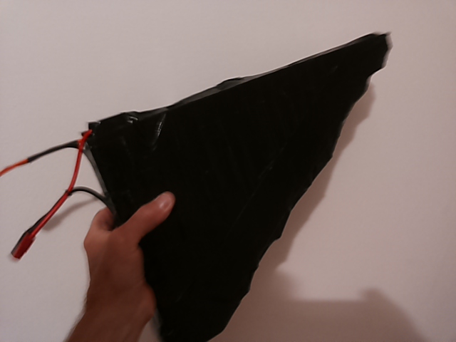

Su richiesta è un utente un po esigente, è nata questa bomba!!!
48 V 21 Ah, fatta con celle Sony.
capace di ben 300 Ah di scarica.
Ma che dovrà farci ???

Non credo.!!!
Voleva una batteria mostruosa, ed ora ce l'ha.
Insomma sono solo 21 Ah o 300 Ah, deciditi.
FabioR6
3375 Messaggi
Inserito il - 07/10/2015 : 23:13:08  Mostra Profilo Invia a FabioR6 un Messaggio Privato  Rispondi Quotando
Perdono.
Come sempre scrivo e faccio TUTTO col cellulare.
Le celle hanno 15C di scarica continua, quindi 21 ah x 15, fa 315 A.
Pensavo fosse superfluo o ovvio, remora.
Siamo tutti ben esperti ormai.

Claudio02 la belva andrà ad incastrarsi nel telaio di una M T B.

con o senza bms?
specialized rockhopper 29" in allestimento
Inserito il - 08/10/2015 : 10:19:02  Mostra Profilo  Visita l'Homepage di Daniele Consolini Invia a Daniele Consolini un Messaggio Privato  Rispondi Quotando
si direbbe con bms a giudicare da come è stata impacchettata...

@Daniele Consolini: Ovviamente SENZA BMS, è inutile usare le Sony Konion e poi caricarle con il BMS, tanto vale allora comperare le meno costose Samsung 25R che hanno anche una capacità maggiore!!!

FabioR6
3375 Messaggi
Inserito il - 08/10/2015 : 18:01:16  Mostra Profilo Invia a FabioR6 un Messaggio Privato  Rispondi Quotando
Adesso sto facendo una piccola batteria ausiliaria con le stesse celle per una bici motorizzata Yamaha.
( che non ha le rogne del Bosch )
Sarà una 10s 3p, in grado comunque di dare ben 94,5 A continui.
Posizionata sul telaio.
Quel motore gli farà un baffo.
Cube trekking
34.600 km in aumento....
FabioR6
3375 Messaggi
Inserito il - 08/10/2015 : 18:09:44  Mostra Profilo Invia a FabioR6 un Messaggio Privato  Rispondi Quotando
Calma calma.
Le Sony non si sbilanciano perché hanno al loro interno il bilanciatore.
-Claudio, non sono assolutamente uguali.
-Le Samsung necessitano di BMS.
-Le Sony no.
-Daniele, quello che credevi un BMS, sono i fusibili, sia x carica che x scarica. Strano che non lo sapevi....
-PalliPalli, costa molto meno di quello che credi ( se vuoi Mp ).
altro dato, le Sony hanno, se tutto va bene, circa 500 cicli.

36552 Messaggi
Inserito il - 08/10/2015 : 21:49:09  Mostra Profilo Invia a Barba 49 un Messaggio Privato  Rispondi Quotando
Le celle ad alte prestazioni di scarica durano assai meno come numero di cicli rispetto alle normali celle da 1C-2C, anche se ovviamente in caso di uso leggero almeno 4-500 cicli li fanno!
Le Sony Konion non vanno mai bilanciate per il semplice motivo che la loro chimica è diversa dalle altre, in pratica si comportano come le vecchie NiMh o le NiCd o le piombo: Anche se durante la ricarica una cella raggiunge per prima la tensione di 4,2V non continua ad aumentare di tensione come farebbe una normale LiIon (danneggiandosi) ma inizia a dissipare in calore la corrente che continua a giungergli dal charger, e questo fino a quando tutte quante le altre celle non raggiungono la stessa tensione e il caricatore interrompe la carica.
Mi ero già posto la domanda se le Samsung 25R fossero identiche alle Sony Konion, ma chi ci traffica da tempo mi ha detto che se sono anche solo un pò sbilanciate quando le metti in carica senza un BMS le celle più cariche vanno in overvoltage e si rovinano, senza peraltro produrre calore come le Sony.
Anche in scarica si comportano in maniera diversa, le Sony addirittura danno il meglio di se ad oltre 50°C mentre le Samsung lavorano bene dai 20°C in poi.
Pensate che inizialmente alcuni venditori europei tolsero le Sony VTC5 da 2600mAh dal listino perchè i clienti si spaventavano sentendo le celle che sotto carica e anche sotto scarica riscaldavano molto!!!
FabioR6
3375 Messaggi

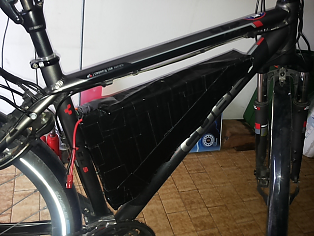

Inserito il - 10/10/2015 : 11:34:55  Mostra Profilo Invia a FabioR6 un Messaggio Privato  Rispondi Quotando
Oggi test su strada, con la mia bici.
Incredibile quanto spinge sta belva!!!
a parte che avendo più A ha una spinta davvero poderosa, ma mi ha fatto anche aumentare di ben 5 km/h la velocità massima.
registrato sul watt meter ben 1400 w di picco, e quasi 27 A di picco.
Super soddisfatto.
Quasi quasi me ne faccio una x me con le VTC5 e la piazzo nel triangolo.

36552 Messaggi
Inserito il - 10/10/2015 : 14:09:15  Mostra Profilo Invia a Barba 49 un Messaggio Privato  Rispondi Quotando
Bene, anche se devi considerare che la tua batteria Ping dopo poche ore dalla ricarica non supera i 54V, mentre quella che stai testando rimane ad oltre 58V per diversi chilometri specialmente se poi è da 20Ah, quindi ecco spiegata la differenza di velocità massima...
Anche il dropo delle Sony è nettamente inferiore, le Ping sono celle da 2C-3C mentre quelle sono da 15C e la differenza si nota!
greenheaven
611 Messaggi
Inserito il - 10/10/2015 : 14:18:29  Mostra Profilo  Clicca per vedere l'indirizzo MSN di greenheaven Invia a greenheaven un Messaggio Privato  Rispondi Quotando
Messaggio di FabioR6
...capace di ben 300 Ah di scarica.
Si fa per dire ovviamente. Delle 2 o 3 striscette di nichel che collegano alcuni paralleli resterebbe soli cenere
FabioR6
3375 Messaggi
Inserito il - 10/10/2015 : 15:43:17  Mostra Profilo Invia a FabioR6 un Messaggio Privato  Rispondi Quotando
GreenhEven, nei punti dove vedi solo 2 strisce, in realtà ce ne sono 6, sovrapposte. In tutte le altre ci sono almeno 7- 8 collegamenti.
Comunque non verrà mai usata con tali scariche.

Questo è l unico modo degno per utilizzare lo spazio del triangolo di una bici
FabioR6
3375 Messaggi
Inserito il - 11/10/2015 : 08:14:43  Mostra Profilo Invia a FabioR6 un Messaggio Privato  Rispondi Quotando
Green, non hai idea del godimento che ho avuto nel provarla. TANTO TANTO BELLO.
mi farò una batteria così.

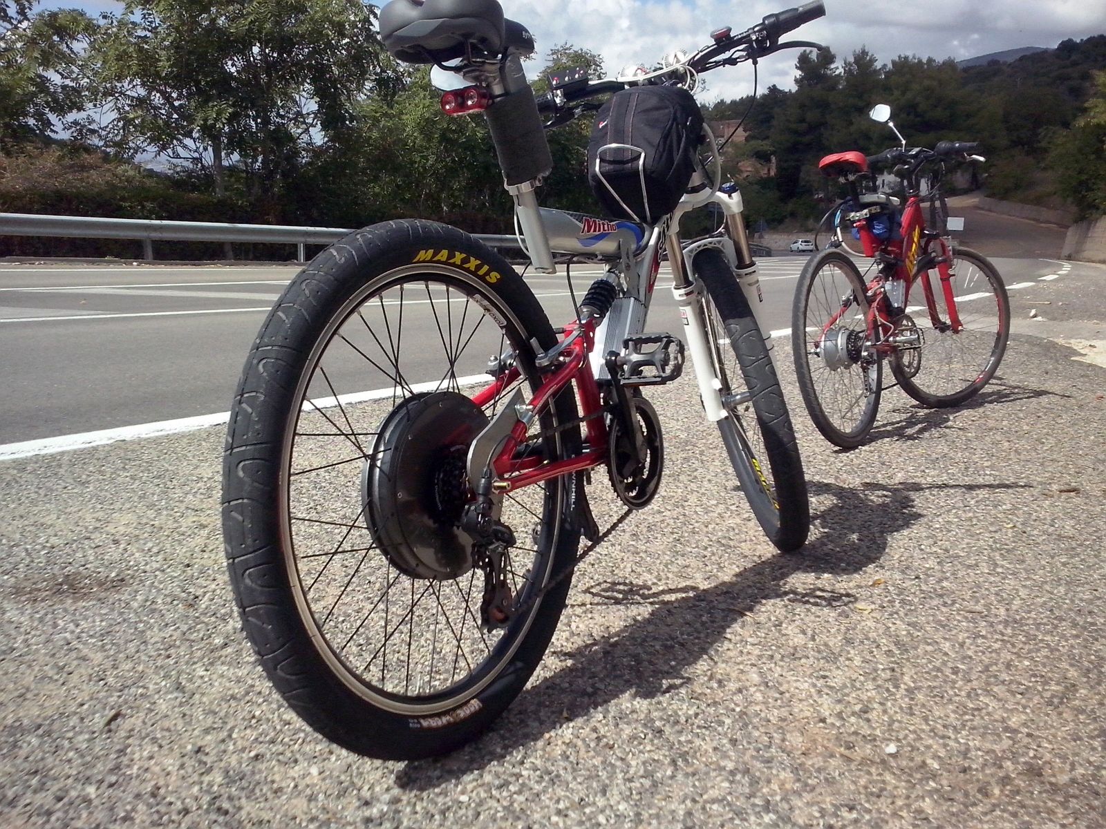

Mirco
1437 Messaggi
Inserito il - 11/10/2015 : 10:00:36  Mostra Profilo Invia a Mirco un Messaggio Privato  Rispondi Quotando
io con le lipo invece ho utilizzato una borsa per videocamere e il portaborraccia:
494,79 KB

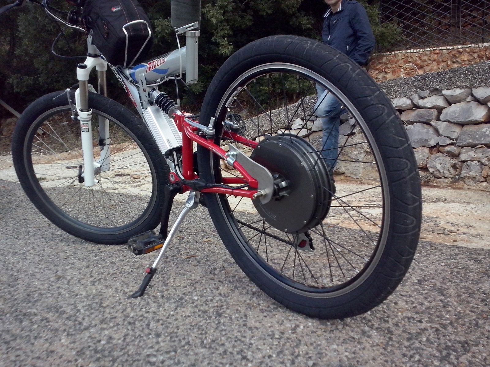

9064 Messaggi
Inserito il - 11/10/2015 : 10:17:00  Mostra Profilo Invia a claudio02 un Messaggio Privato  Rispondi Quotando
torque arm tipo putrella impressionante.
Mirco
1437 Messaggi
Inserito il - 11/10/2015 : 14:19:13  Mostra Profilo Invia a Mirco un Messaggio Privato  Rispondi Quotando
ci sono affezzionato a quella motoruota e non voglio perderla per nessun motivo!

Purtroppo il proprietario era partito con un progetto suicida, pensando di uscire il Ciclone.
Una volta cambiata idea sulla motorizzazione, non si poteva più tornare indietro con la batteria.
Avvisato, è stato avvisato.
con un corto gli si scioglie la bici sotto il sedere.
