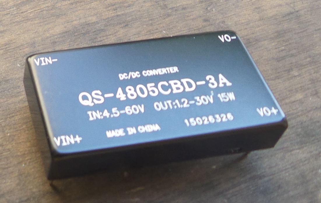

Inserito il - 18/10/2015 : 15:53:40  Mostra Profilo Invia a panurge un Messaggio Privato  Rispondi Quotando
per tensioni fino ai 72v ci sarebbe questo:
Ma ha uscita fissa a 5v.
Io uso da anni quelli da 60 con output regolabile, gran bei cinoggettini . Li ho usati nelle piu' svariate applicazioni, per l'interfaccia acceleratore per regolatori RC, per la fanaleria, per la ricarica su USB, per una presa accendino 12v, lo uso anche per alimentare il modulo bluetooth che ho installato sulla porta seriale del Cycle Analyst. (http://www.jobike.it/forum/topic.asp?TOPIC_ID=69855).
217,25 KB
