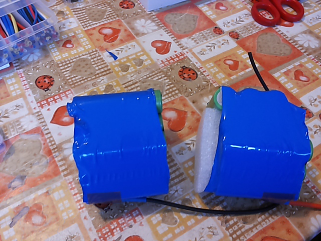

Su richiesta di un ragazzo della mia zona, ho realizzato una piccola 10 S 3 P, che andrà messa sul telaio, vicino allo sterzo.
Fatta con le Sony. Capacità 227 wh.
Unità alla batteria originale si hanno a disposizione ben 627 wh, niente male come autonomia.

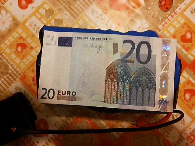

Piccolissima.
una foto x dare un'idea.

Inserito il - 13/10/2015 : 21:56:07  Mostra Profilo Invia a Barba 49 un Messaggio Privato  Rispondi Quotando
Beh, il prezzo non è male!!!
