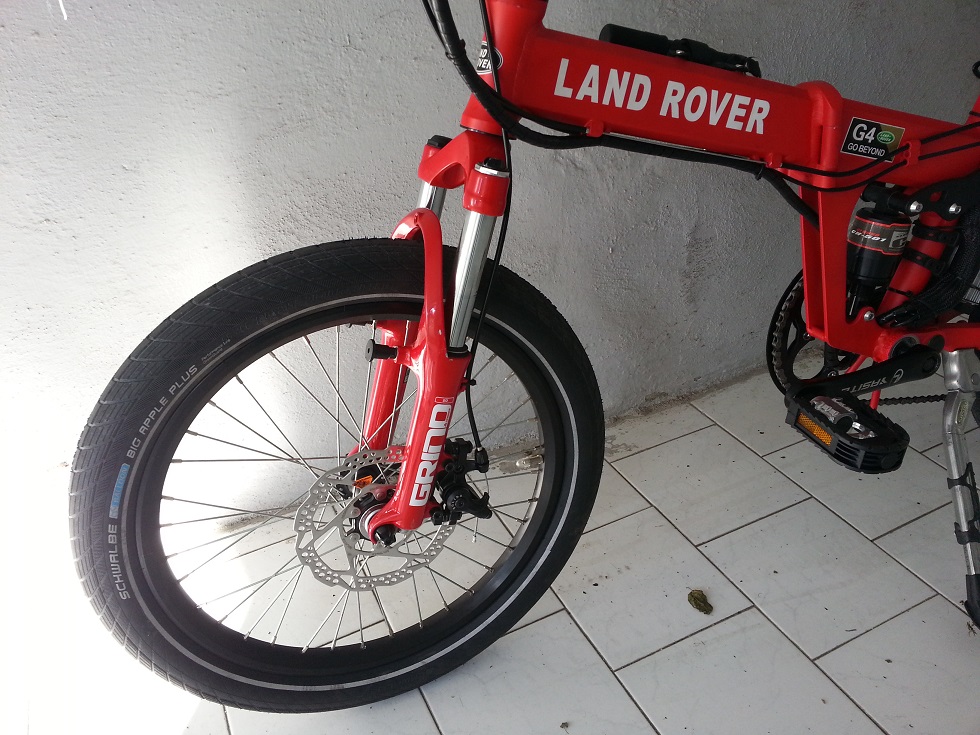

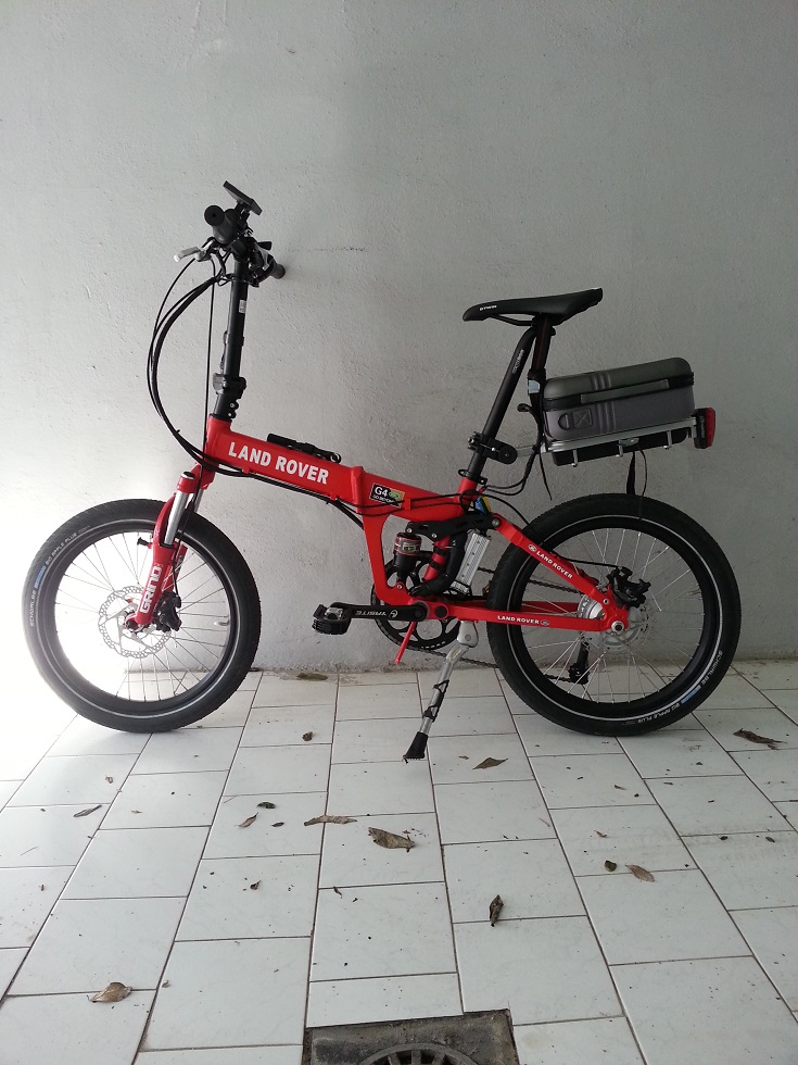

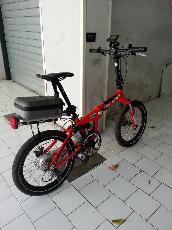

Ciao a tutti, ecco finita la mia quarta pieghevole biammortizzata da .... km/h!
Meglio non pubblicizzare.
Che ve ne sembra?
Sono partito dal solo telaio, ho acquistato ogni singolo componente e li ho montati uno per uno dopo averli scelti sul web.
236,77 KB
172,82 KB
278,84 KB
293,08 KB
217,67 KB

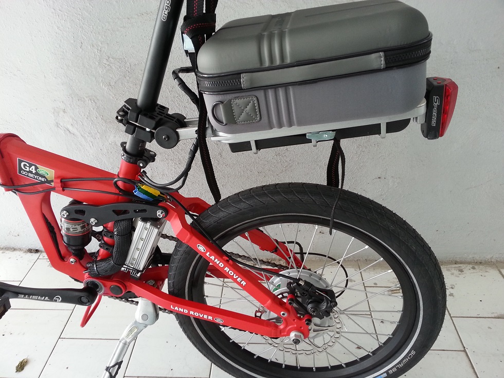

ercole67 ha scritto:
Bravo Fulvio, bellissima.
Ma...non vedo il Pas, non sarà mica illegale??
Ercole..grazie.
Pas montato a dx perche il movimento centrale non ha la ghiera a sx..con circuito pas legalizer perché da quando utilizzato non riesco a farne a meno..faccio tanta aerobica..

FabioR6 ha scritto:
Veramente un capolavoro!!!!
occhio che non te la freghino.
Che centralina monti?
Batteria 36 o 48v ?
Pensi di metterci dei parafanghi o no?
Fabio.. non me la fregano..neanche armati
centralina S09P 22 Ah
Batt 48 v..14s 10p
Si..montero i parafanghi ma quando trovo quelli idonei allo stile

Bagigio ha scritto:
Molto bella complimenti. Dovrebbe essere molto comoda specie sulle nostre strade! Curata nei particolari, bella la sistemazione della centralina!
Vabbè torniamo seri...
Mi piace molto, anche il colore, mi puoi dire dove hai trovato il telaio ?
L'unica cosa che cambierei è il bauletto posteriore, magari mettendo una batteria in un borsello sottosella... per il resto ottimo lavoro !
il bauletto è così perche intercambiabile con la mia 26"CST 36V280 RPM Biammortizzata. Devo però levare questa batteria perche una 14s 10p ed e molto pesante tanto da far impennare la "piccola". Metterò una 7p sul tubo centrale.

Eze73 ha scritto:
Bella,bravo ... Sono comodi quei copertoni vero?
si comodissimi. Li utilizzo dappetutto e su tutte la mie 20" Sono i Big Apple 2.15 plus che a bassa pressione fungono bene da ammortizzatore per piccole asperità e poi sono antiforatura

vic.thor ha scritto:
Bellissima. Complimenti.
Peso in ordine di marcia?
questo lo ignoro..ma penso senza batt.sui 13-14 kg con motore? È cmq tutta di alluminio

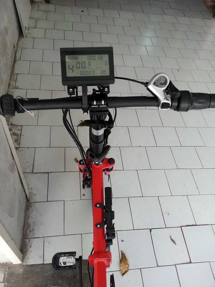

Fabio infatti tra un po prendo l'SWXH 2 CST nero sensored da 36 v e 316 rpm e lo sostituisco. Vendero questo che nuovo con 2 km e monto l'altro.
Caratteristiche?...22 ah di centralina. Display 5 assistenze. Gas legalizer. 48 v. 45 km/h per autonomia di 150 km e più

Inserito il - 18/10/2015 : 17:53:26  Mostra Profilo  Visita l'Homepage di fulcon Invia a fulcon un Messaggio Privato  Rispondi Quotando
Per i fornitori..tutto China ma di ottima qualità tranne particolari irrisori. In Europa non tovate quasi nulla. È stata una ricerca estenuante ma i componenti sono davvero di qualità molto elevata.
La corona centrale e da 50 denti ed è stata da me voluta senno ti metti a fare il frullatore per pedalare con una 20" ca.28€. Ho preso spunto da una mia precedente Dahon per il n. di denti.
Manubrio e canotto pieghevoli eccellenti, allungabile, ca. 50€.
Sterzo 15€ .
freni cut off 15€.
Cerchi in Inghilterra da 19c di alluminio ( belli larghi come piacciono a me) ca. 30 € coppia.
Portapacchi Decathlon con modifica personalizzata "fast" realizzata ed ideata da me in piastra di alluminio per smontare bauletto in 10 sec con cinghie..20 €.
Telaio ca.190€ ma qui ti frega l'antidumping che ti raddoppia il prezzo.
Forcella 60€
Poi cambio...comanti.. ecc..beh..in giro tra vari fornitori tedeschi di solito. Catena da Decathlon. Dischi ottimi in Cina a 12 euro coppia. Pinze freni di qualita molto buona sempre in Cina a 20 euro la coppia..ecc
