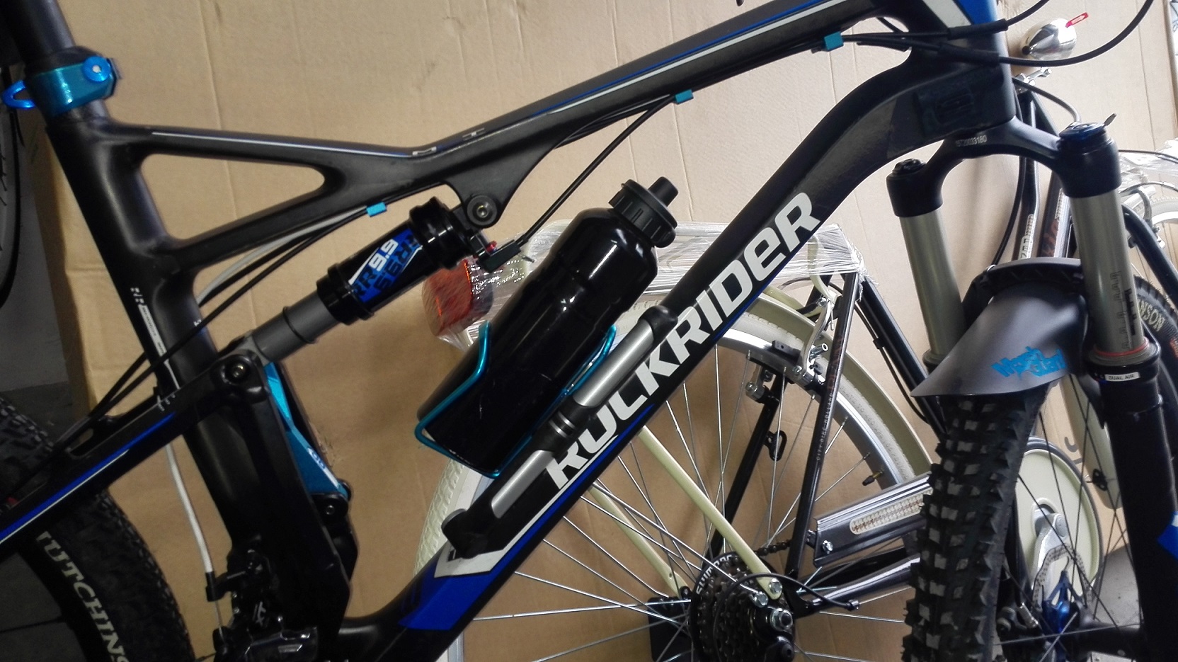

Sto elettrificando la mia Rockrider 9.9, vorrei una batteria da fissare al telaio. Lo spazio libero è poco. Andrebbe bene come dimensioni del case e capacità questa con dimensioni 92x90x361mm:
http://www.greenbikekit.com/36v-145ah-panasonic-ebike-downtube-batteries.html
Sto cercando rivenditori europei che hanno in listino questo tipo di batteria ma non riesco a trovarli. Ne conoscete qualcuno?
In alternativa potrei prenderla su greenbikekit, €376.35 con spedizione UPS. Bisogna poi aggiugere l'IVA. Sapete dirmi quanto potrebbe venirmi a costare aggiungendo le spese doganali?
Alberto

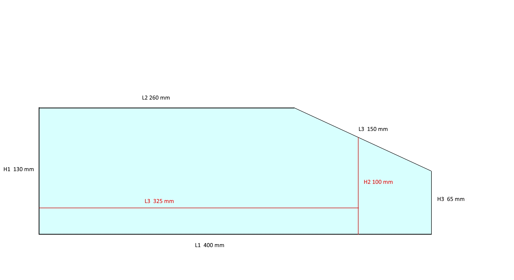

Allego foto del telaio e immagine con le misure dello spazio all'interno per eventuali consigli di batterie alternative.
481,65 KB
99,51 KB

Secondo ti applicano almeno 50 € di dogana. Come minimo.
La batteria sembra un affare.

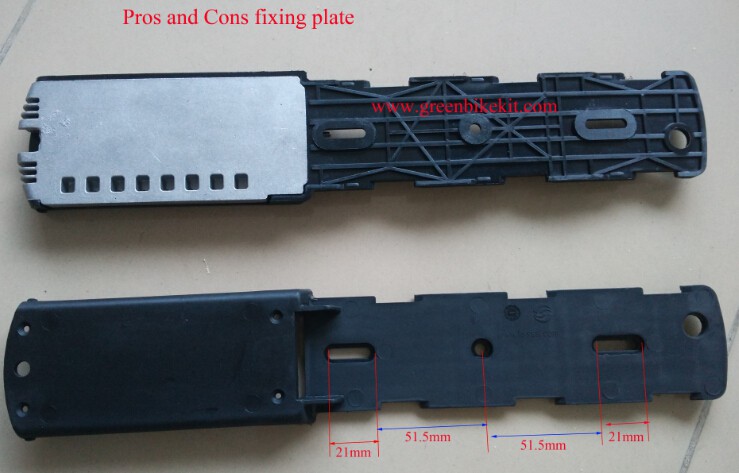

Ho trovato questo sito che spedisce dall'inghilterra, assembla la batteria con il case di cui ho bisogno:
http://e-greenmotion.com/index.php?route=product/product&path=65_69&product_id=270
36V 16AH 514.57€ spedizione compresa. Le celle sono LG
che ne pensate rispetto a questa:
36V 14.5AH 500€ spedizione, dazio e tasse comprese. Celle Panasonic

Vorrei ricordarti che le batterie con slitta da montare al posto della borraccia hanno bisogno di spazio al di sopra per poterle sfilare, ogni costruttore ha la sua misura, ma sicuramente se non prevedi quello spazio poi la batteria non esce!!!
Camal
17 Messaggi
Inserito il - 20/10/2015 : 14:02:47  Mostra Profilo  Rispondi Quotando
Cerco solo batterie con questo case proprio per questo motivo.
Ecco le dimensioni:

Ho visto la batteria di Alcedo ha le dimensioni giuste, ma stavo cercando maggiore autonomia. Quelle che ho linkato non hanno estrazione laterale ma si incassano alzandole leggermente.
66,76 KB
