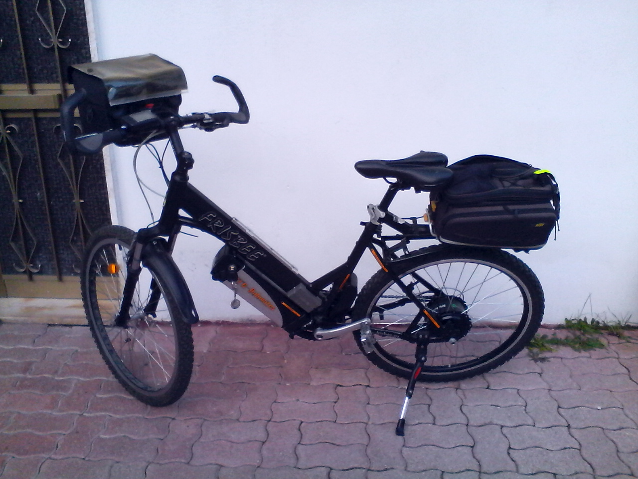

Ciao ragazzi dopo circa 2 mesi, e arrivato direttamente dalla cina, il bafang rmg06(e quello che mettono alle fatbike) assemblato con un cerchio normale, e montantato sulla frisbee dolomites che ha il carro da 180.Se pur non ho ancora finito, manca il freno a disco posteriore meccanico a (arriva lunedi)insieme alla forcella da 120 a aria,alla tripla, e il mangura hs33 anteriore, oggi non ho resistito e l'ho voluto provare,ho fatto circa una 30 di km con pendenze intorno al 10 %, devo dire che l'impressione e ottima, il motore tira che e' un piacere, anche se per onesta intellettuale devo spendere una lancia a favore del vecchio motore frisbee che anche con pendenze intorno al 20%(ovviamente con molta gamba) non è mai andato in blocco, anche con velocità all limite del pedalabile.metto due foto, e mentre vi scrivo mi sono reso conto che è la prima volta che posto una foto della mia bipa da quando mi sono iscritto.

Bello.
Dove e come l'hai ordinato ?
Ma è un codice 10 ?
Quanto l'hai pagato?

Ciao fabio, si è un codice 10,l'ho ordinato da cinebike, diciamo che sono stato tra virgolette sfortunato con i tempi di consegna, inprimis, perché questo motore in pronta consegna, nasce con i cerchi della fatbike,e ilresponsabile mi disse che se lo volevo montare su un cerchio normale dovevo aspettare almeno 25 giorni,io lo ho ordinato il 16 settembre ed è arrivato l'altro ieri,perché sti cinesi che da tutti sono considerati stacanovisti, quando ho fatto l'ordinr io hanno fatto una settimana di festa.Io ho comprato tutto il kit,senza batteria(a proposito appena amortizzo questa spesa ti chiamerò) e ho pagato 287 euri + 58,08 euri tra iva e spese doganali.

Ciao ragazzi, innanzitutto buon anno a tutti, ho una domanda da farvi, oggi ho voluto spremere un po' questo motore, per farlo ho scelto di arrampicarmi su un sentiero di montagna vicino a casa(alle anche due foto)in pratica sono 2 km di strada sterrata che partono dalla mia chiesa ed arrivano ai ripetitori delle antenne tv, la pendenza massima e del 20%, media 15,ho fatto tutto il percorso con l'assistenza massima(livello 5),e quando sono arrivato su ho toccato(credevo che visto che non era andato in blocco,sarebbe stato bollentissimo) ed mi e sembrato normale(ovvero leggermente tiepido), evisto che adesso ci ho preso gusto, vi vorrei chiedere, se io lo faccio lavorare alla massima potenza con queste pendenze rischio di rovinarlo?
Inserito il - 03/01/2016 : 20:34:48  Mostra Profilo Invia a Barba 49 un Messaggio Privato  Rispondi Quotando
L'insieme motore-centralina è progettato per non avere nessun problema nemmeno nei percorsi estremi, non è una bici kittata dove ci può essere un errore di abbinamento tra i componenti, quindi se sale sicuramente non si rompe: Al massimo non ce la fa più e si ferma per mancanza di potenza, ma non si rompe!!!
