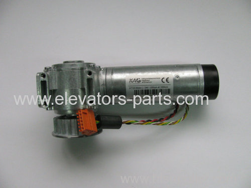

Avevo un po' abbandonato l'idea ma proprio l'altro giorno mio zio mi ha portato un bel motorino interessante:
26,07 KB
Leggerissimo (sarà meno di 1kg) e fa 300rpm a 42v, ho provato con watt meter e sotto sforzo ha una bella coppia con 150w consumati.
L'idea è quella di gommare la puleggia e fare proprio quello che vuoi fare te.
Il motore gearless l'ho tralasciato perché non mi sembrava una buona idea aggiungere 5kg di peso, magari in salita, visto che è il peso di una batteria da 750Wh aggiuntiva.
Teniamoci in contatto se qualcuno riesce ad ottenere dei risultati validi, sono molto interessato.
