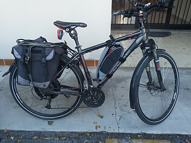

Ecco l'ultima nata.
Una bella 48V 19,2 A.
La borsa è opera di un signore di Napoli, la città del sole.
Le celle sono le LG da 3200 mah.
Direi promosse a pieni voti.
Come le Samsung.
La batteria spinge da matti.
Senz'altro terrò in considerazione il costruttore della borsa. Veramente ben fatta. Curata nei dettagli.

Bella, si intona perfettamente con i colori della bici e delle borse posteriori.
Sembra un'accessorio originale.

Distribuzione dei pesi ideale. La batteria pesa solo 4 kg compresa di tutto.
Contro la mia ping che arriva ad 8kg.
Ed ha solo 15 Ah.

Complimenti per la batt. e si le borse di Mimmo sono davvero ben fatte.

Fabio veramente complimenti a te per la "bomba"
grazie per i complimenti per la borsa, sono molto soddisfatto; ogni suggerimento per migliorare è comunque sempre gradito!
Grazie anche agli altri amici del forum.
il link con qualche altra informazione sulla borsa è questo:
http://www.jobike.it/forum/topic.asp?TOPIC_ID=59730
Massimo

Se posso dire la mia, la prossima volta, fai il foro unico e centralmente in basso. Perché altrimenti i fili vengono sfiorati dal piede.

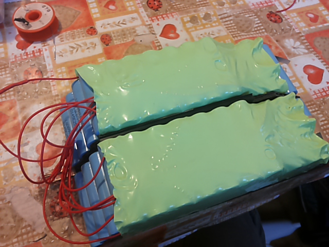

Oggi mega test. Ho in mente di fare almeno 50 km, vedremo quanto consumo.
Queste MH1 sembrano davvero valide e a detta del fornitore, superiori alle Samsung.
Staremo a vedere.

Vi dirò.!..... test parziale. Dopo 30 km fatti tuoi a manetta,
Sui a 43 km/h,
con 5 di sterrato sempre a manetta, consumato 440 Wh. NON le ho certo risparmiate,
con 1334 w di picco.
Celle sempre fresche, BMS freddo!!!
Vi dico, x ora fa ancora 40,5 km/h.

Sono arrivati a 29.900 sulla mia con ping.
La bici spinge ancora bene. Velocità max 38.
Dopo 35 km al massimo.
Consumo 570 wh.

Oggi alto giro lungo, SEMPRE a manetta.
Un po' dì salite, sterrato. 30 km, consumato 450 wh.
Ora il rientro.
Una pacchia con questa batteria.

Fine prova. Totali 51 km mai sotto i 38.
A casa, con 700 wh utilizzati.
Benissimo queste Lg MH1.

Ottime le LG MH1, Per me sono valide quanto le samsung o di più. le sto ancora testando con risultati oltre le aspettative, e le sto torturando oltre ogni limite (test distruttivi).
Sconsiglio pero di forarle con elementi contundenti.

Vero garchofa.
Sembrano ottime.
del resto come mi ha riferito il contatto di Enerdan dai test di laboratorio sembravano addirittura superiore alle Samsung.
