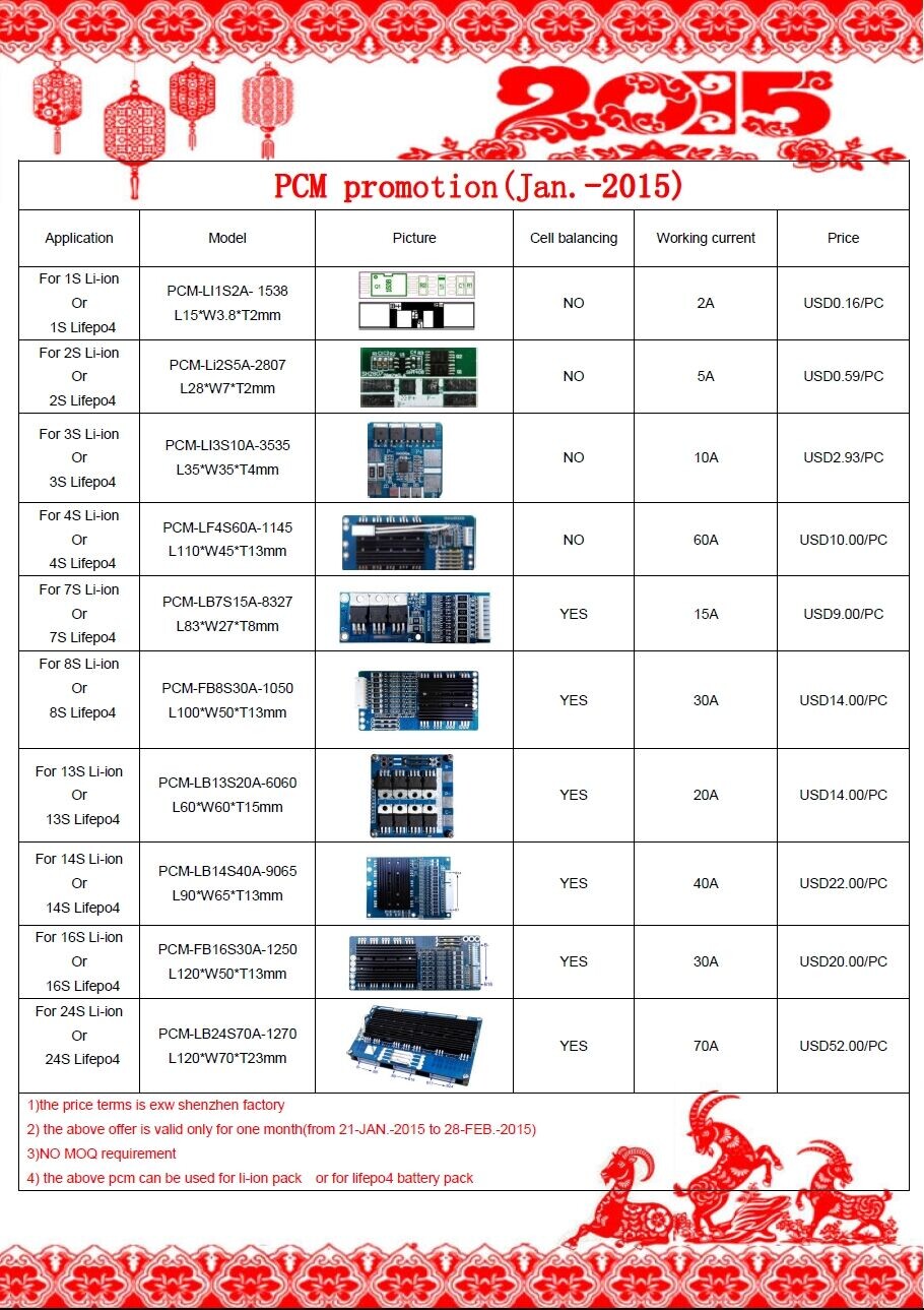

Allego un esempio di una promozione di febbraio
Non ho comunque mai approfondito per le spese di spedizione
Hanno comunque una gamma notevole di PCM prodotti da loro
Così si accreditano:
We have been specialized in customized battery packs for 8 years, use original Samsung, Sony and Panasonic cells to assemble battery packs with PCM which is designed and produced by ourselves with Seiko, TI and other high top components. #12288;
Good quality and professional service has helped us own many famous companies, such as ANSMANN, BMZ, ACCURATE,Sensitec,
Social Bicycle etc. I'm sure we are a very nice choice for you as a supplier for PCM, Lithium battery packs and Charger

Ciao, grazie dell'esaustiva documentazione.
Vedremo cosa ne salta fuori.

ho contattato al ditta http://www.ayaatech.com indicata da gigvolley51 e dopo varie email (1 al giorno) è venuto fuori che hanno in produzione più di 1000 tipi di BMS, e sul sito non si vedono tutti.
La cosa interessante per me è che hanno anche i modelli per kit con Regen che hanno il collegamento di carica e scarica sugli stessi pad. Inoltre su richiesta possono fornire 2 tarature di sovra/sotto tensione rispettivamente 4,25V/2,5V o 4,28V/3,0V, mentre la tensione di bilanciamento è sempre a 4,2V per elemento con precisione di +/- 0,025V.
Sono stati gentili e precisi nelle risposte tecniche, e ho comunicato (apparentemente) sempre con lo stesso interlocutore (non mi ha dato l'effetto call-center in cui devi sempre rispiegare la storia della tua vita). Ho detto cosa mi serviva, numero di celle, Amper continui, regen e chimica e mi è stato mandato la descrizione dei prodotti adeguati alle mie richieste.
Ho spiegato loro che ero un hobbysta e non un fabbricante e che avrei comprato solo 1 o 2 unità alla volta in base alle mie necessità, hanno detto che non c'era quantitativo minimo quindi nessun problema.
Stringendo ho fatto un ordine e si sono presi 12 giorni per la produzione (1 bms ha specifiche 4,28V/3,0V), spedizione con DHL.
Vi terrò informati.
