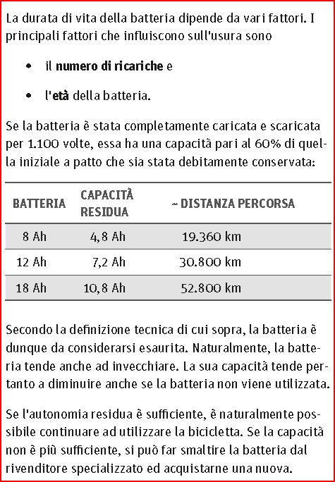

Inserito il - 03/11/2011 : 19:52:53  Mostra Profilo Invia a dipigi un Messaggio Privato  Rispondi Quotando
Bicifacile ha scritto:
... Al momento non mostra segni di invecchiamento...
Le batterie panasonic sono ottime e assicurano elevati standard di durata ma che dopo due anni e 5000km siano ancora "vergini" è dubitabile, e molto probabile che sia stata intaccata la capacità di un 15%.
Sulle nuove batterie i produttori certificano 1100cicli di scarica completa e capacità residua del 60%.
Su una 26v 18ah significa che è possibile stimare al termine della vita utile (il 60% di cui sopra ma nessuno impedisce di continuare ad usare il residuo di più di 10ah) una percorrenza di otre 50000km,
ci si può stare no?
Comunque più che i cicli queste batterie soffrono di un invecchiamento chimico naturale che diventa precoce alle temperature elevate...

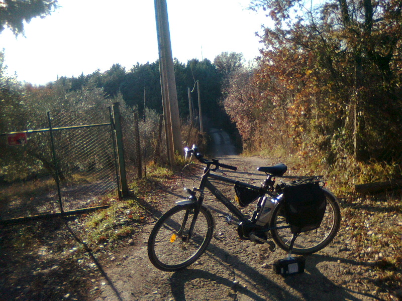

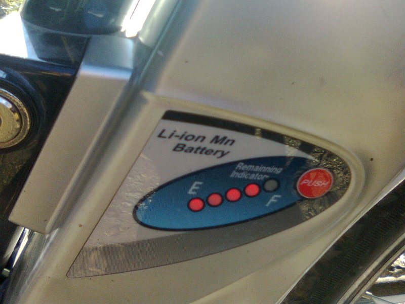

Inserito il - 09/01/2012 : 23:28:53  Mostra Profilo Invia a pilotaDD un Messaggio Privato  Rispondi Quotando
ahimè devo comunicarvi che la mia vecchia batteria Panasonic da 10Ah ereditata con la Kalkhoff presa usata lo scorso anno (ex Dipigi, quindi classe 2008) ha perso ieri l'altro la sua prima spia (su cinque)...
me l'ero portata appresso in una gitarella di una ventina di km per usarla al ritorno e non sforzare troppo la batteria di dotazione della mia BH...
322,88 KB
era alla quarta tacca di carica, quindi in teoria mi doveva bastare ed avanzare e invece dopo un 6-7 km di saliscendi ero precipitato già alla riserva.
Un po' perplesso ho fatto il test di capacità residua e, ahimè, il responso è stato che almeno un quinto è andato.
215,87 KB
Per non rovinarla ulteriormente ho proseguito fino a casa con la batteria usata all'andata.
Quindi dopo un po' più di 3 anni e tanti km (fatti da Dipigi) si vede una sostanziale riduzione di capacità.

vorrei qualcuno in grado di confermarmi con certezza le prestazioni e le dimensioni della 18AH rispetto alla 10Ah.
La mia City 650 ha il telaio giusto, giusto per le dimensioni della 10Ah, il punto limitante è lo spigolo posteriore della maniglia, a pochi millimetri dal telaio...
Un grazie anticipato a chi mi sa dare una risposta certa (prima di affrontare una spesa di centinaia di euro...)
22,81 KB
ah, by the way, mi sto interessando a nuove batterie perchè la vecchia batteria della Kalkhoff continua a non dare più di 4 led, ahimè...
Modificato da - pilotaDD in data 04/03/2012 18:37:18
