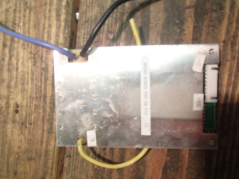

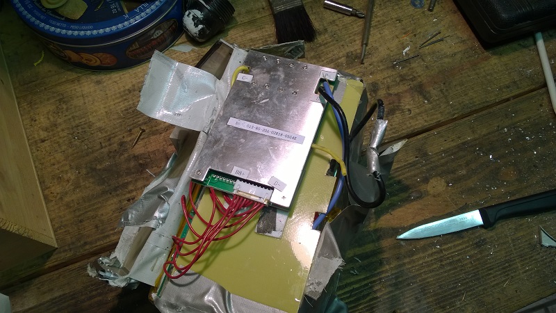

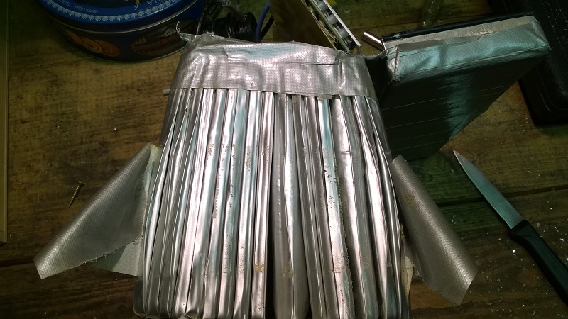

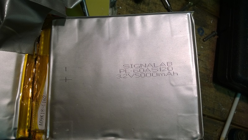

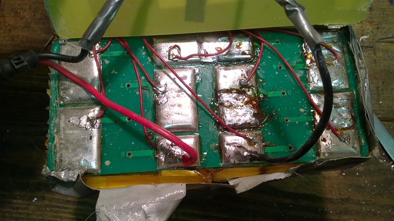

Inserito il - 05/11/2015 : 22:44:15  Mostra Profilo Invia a supersimbol2 un Messaggio Privato  Rispondi Quotando

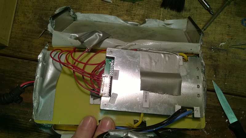

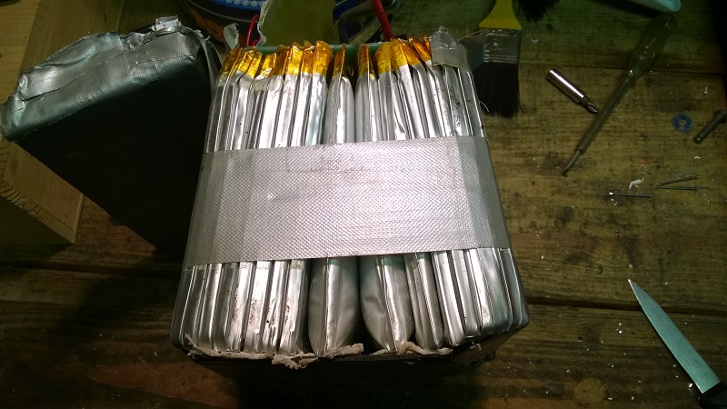

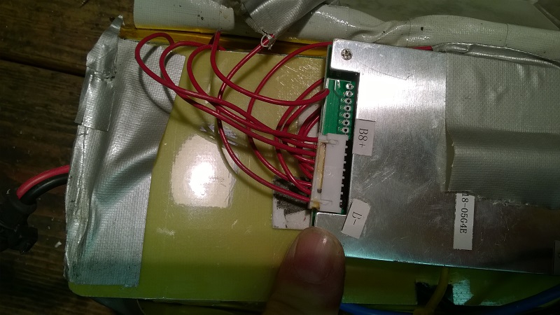

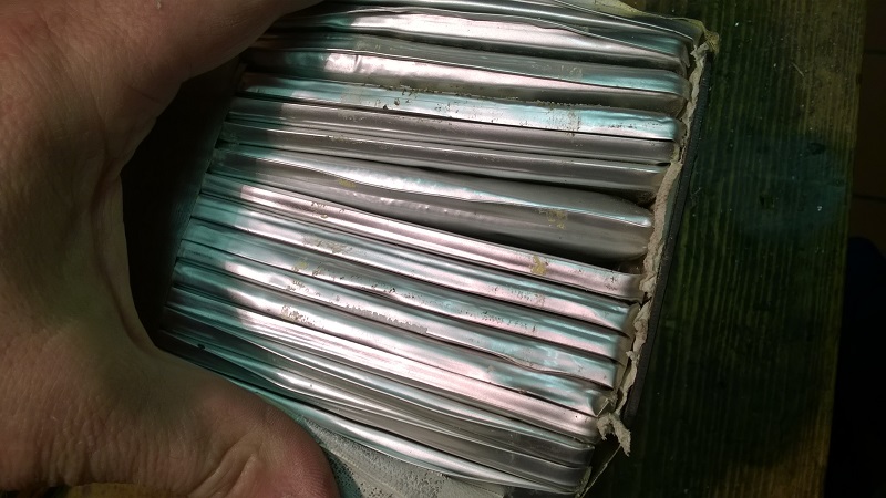

finalmente sono tornato in sella dopo il furto della mia vecchia bipa, niente di eccezionale per l'utilizo che ne faccio e con le finanze dirottate su altri lidi per cui la scelta è ricaduta su una microbike da 28 con batteria lifepo4 decisamente in cattive condizioni, durata max 5 km ma con le salite di monteverde a 3 km è morta
ecco qualche foto del moribondo
171,68 KB
166,81 KB
199,78 KB
175,76 KB
163,86 KB
181,56 KB
144,69 KB
152,38 KB
197,62 KB
le mie nozioni in fatto di batterie non sono eccezionali anche se ho un passato di meccanico di moto ma quello che ho capito è una 8s 4p da 15ah e che non sia recuperabile, 5 celle su 32 sicuramente ko e forse anche qualcunaltra
il quesito è questo: vale la pena di ricellarla?
a occhio penso di no che mi dite voi?
ho fatto alcune considerazioni che mi fanno propendere per una batteria nuova, in primis il ricellaggio in cui non mi sono mai cimentato tranne quello di un avvitatore al nicd che non è a questo livello, il secondo il costo delle celle e il riperimento delle stesse e a quello che ho capito tutte simili come voltaggio, quindi dovrei trovare qualcuno a roma che me la ricelli, a che costi??? non ho metri di confronto
a questo punto che batteria mettere? il motore della bici è 350w e nell'assistenza al max sulle salite di roma credo che le correnti in gioco siano alte e mettere batterie striminzite da 10ah sia deleterio anche se difficilmente supero i 20 km al max e ho un'andatura da passeggio (velocità cane 8 kmh che trotterella affianco) giusto?
che tipo mettere? liion o lifepo4? leggendo sul forum le lifepo4 sono un pò al palo, che mi consigliate? da chi cercare?
insomma cerco consigli
e intanto uso la trazione canina
36516 Messaggi
Inserito il - 05/11/2015 : 23:31:28  Mostra Profilo Invia a Barba 49 un Messaggio Privato  Rispondi Quotando
Allora, intanto se la batteria è una 8S-4P composta da celle da 5000mAh (quelle della foto) non è da 15Ah ma da ben 20Ah, e infatti la Microbike ha bisogno di molta corrente per viaggiare!!!
Quanto al tentativo di recuperare parte delle celle ti sconsiglio vivamente, quando alcune della serie muoiono anche le altre non stanno meglio, quindi se ti limiti a sostituire solo quelle gonfie spendi i soldi per niente.
Qualora tu dovessi reperire in commercio 32 celle LiFePO4 come quelle di serie potresti tentare il ricellaggio completo mantenendo il BMS e il caricatore attuali, vedi se trovi qualcosa sui soliti siti...
Se intendi farti invece una batteria LiIon devi solo ricordarti di usare celle ad alta scarica, la tua bici in partenza e in salita è veramente affamata di corrente, quindi se pensi di rimanere sui 20Ah cerca di usare celle da almeno 5C di scarica, altrimenti ti durano poco.

Inserito il - 08/11/2015 : 22:28:04  Mostra Profilo Invia a Barba 49 un Messaggio Privato  Rispondi Quotando
Le celle a sacchetto di solito hanno uno dei due elettrodi che è quasi impossibile da saldare a stagno, anche se ci sono alcuni sistemi "del nonno" per ovviare.
La batteria del link è da 45A di picco e monta un BMS da 50A, quindi dovrabbe riuscire ad alimentare efficacemente la tua bici, anche se mi ricordo che la Microbike stessa prima di passare dal piombo al litio ebbe grossi problemi a causa delle alte correnti di spunto che il loro kit da 350W richied...
Comunque le tue celle le trovi qui:http://it.aliexpress.com/store/product/Wholesale-SIGNALAB-PL-60AS120-3-2V-5000mah-lithium-polymer-battery/818416_32519280059.html?storeId=818416
Se hai voglia e possibilità di fare il recelling almeno hai la batteria originale!

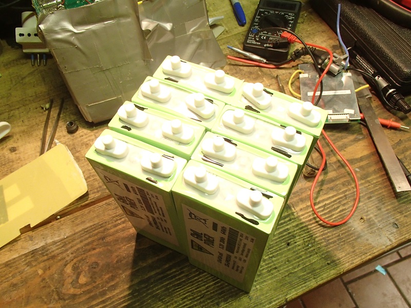

ecco le batterie, entrano perfette nella sacca
221,99 KB

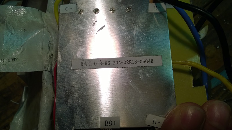

ora ho una curiosità, per il montaggio mi basta copiare i collegamenti per cui no problem, ma il filo giallo del bms c- che è inusato a che serve?
137,53 KB
36516 Messaggi
Inserito il - 22/11/2015 : 22:05:59  Mostra Profilo Invia a Barba 49 un Messaggio Privato  Rispondi Quotando
Come sarebbe a dire che è inusato? Dove collegheresti il negativo del caricabatteria senza quel cavo???
Sul BMS sono presenti tre cavi, uno viene dal negativo generale della batteria, uno va al negativo della centralina della bici e il terzo (piazzola -C) va al negativo del caricatore, mentre il positivo è in comune tra la centralina e il caricatore: Se prima quel cavo non era usato in pratica la tua batteria veniva ricaricata senza il BMS, direttamente dai poli positivo e negativo!!!
PS) Di solito è una soluzione usata in caso di guasto al BMS tanto per tirare avanti fino a quando una o più celle si scassano...
Modificato da - Barba 49 in data 22/11/2015 22:07:26
supersimbol2
558 Messaggi
Inserito il - 23/11/2015 : 08:25:57  Mostra Profilo Invia a supersimbol2 un Messaggio Privato  Rispondi Quotando
grazie barba, e infatti le celle si sono scassate.....
hai risposto al volo al mio dubbio, la batteria ha solo una spina bipolare tipo nautico in uscita, + e -, o la attacchi alla bici o la attacchi al cb........
quindi avevano fatto un colegamento a ca@@o di cane, infatti tutte le batterie che ho visto hanno la spina per attaccarla alla bici e una spina dedicata per il cb
provvederò a fornire la batteria di presa dedicata per il cb
ultima domanda, ma i due negativi del bms si possono collegare insieme o devo portare un negativo dedicato alla centarlina?
non ho controllato i collegamenti della centralina ma come detto dalla batteria escono solo due fili, + e -
36516 Messaggi
Inserito il - 23/11/2015 : 09:13:31  Mostra Profilo Invia a Barba 49 un Messaggio Privato  Rispondi Quotando
Sulla scheda dovresti avere una piazzola -B dove saldare il cavo che va al negativo della batteria, una piazzola -P da collegare al negativo della centralina e (appunto) una -C da collegare al negativo del caricabatteria: Il positivo non passa attraverso al BMS ed è in comune...
Esistono anche dei BMS che permettono la ricarica direttamente attraverso i cavi che vanno alla centralina, sono quelli appositi per supportare la frenata rigenerativa, ma non hanno il terzo cavetto!!!
Probabilmente quella bici è nata con le batterie al piombo e i collegamenti non sono stati adeguati alle nuove celle, oppure semplicemente il BMS è guasto ed è stato escluso in ricarica: Controllalo accuratamente durante la prima ricarica, potrebbe comportarsi in maniera strana o non far partire il caricatore!!!
Modificato da - Barba 49 in data 23/11/2015 09:15:34
supersimbol2
558 Messaggi
Inserito il - 25/11/2015 : 19:09:47  Mostra Profilo Invia a supersimbol2 un Messaggio Privato  Rispondi Quotando
ok il bms fuma come una nazionale e si vede un componente sulla scheda che si cuoce
collegamenti esatti, ho controllato quattro volte........
la tensione senza carico sulle batterie in serie è di 32v non è un pò troppa? e mi cuoce il bms?
consigli dove trovare un bms di tale livello amp?
supersimbol2

36516 Messaggi
Inserito il - 25/11/2015 : 22:22:39  Mostra Profilo Invia a Barba 49 un Messaggio Privato  Rispondi Quotando
La tensione massima della tua batteria da 8S di LiFePO4 deve essere di 29,2V, se il tuo caricatore è starato oltre a cuocerti il BMS ti farà fuori velocemente anche le nuove celle!!!
Sei comunque sicuro che il tuo tester segni il giusto? Te lo chiedo perchè se hai già veramente portato a 32V la tua batteria (4V per ogni cella) hai già fatto il danno!!!
supersimbol2
558 Messaggi
Inserito il - 26/11/2015 : 14:08:56  Mostra Profilo Invia a supersimbol2 un Messaggio Privato  Rispondi Quotando
non le ho caricate e il tester è cinese
per il bms che consigli?
36516 Messaggi
Inserito il - 26/11/2015 : 14:17:51  Mostra Profilo Invia a Barba 49 un Messaggio Privato  Rispondi Quotando
Se non le hai caricate allora posso garantirti che sono a circa 3,2-3,3V ciascuna, quindi la tua batteria è a circa 25,6-26,4V che è la tensione di immagazzinamento delle LiFePO4...
Dammi retta, se desideri continuare a trafficare sulla tua bici compera un tester affidabile, altrimenti non saprai mai cosa funziona bene e cosa è guasto!!!
Quanto al BMS non prendere quello di Eclipsebike, carica solo fino a 3,6V per cella (28,8V al caricatore) mentre a te occorre un BMS da 3,65V per cella (29,2V al caricatore).
