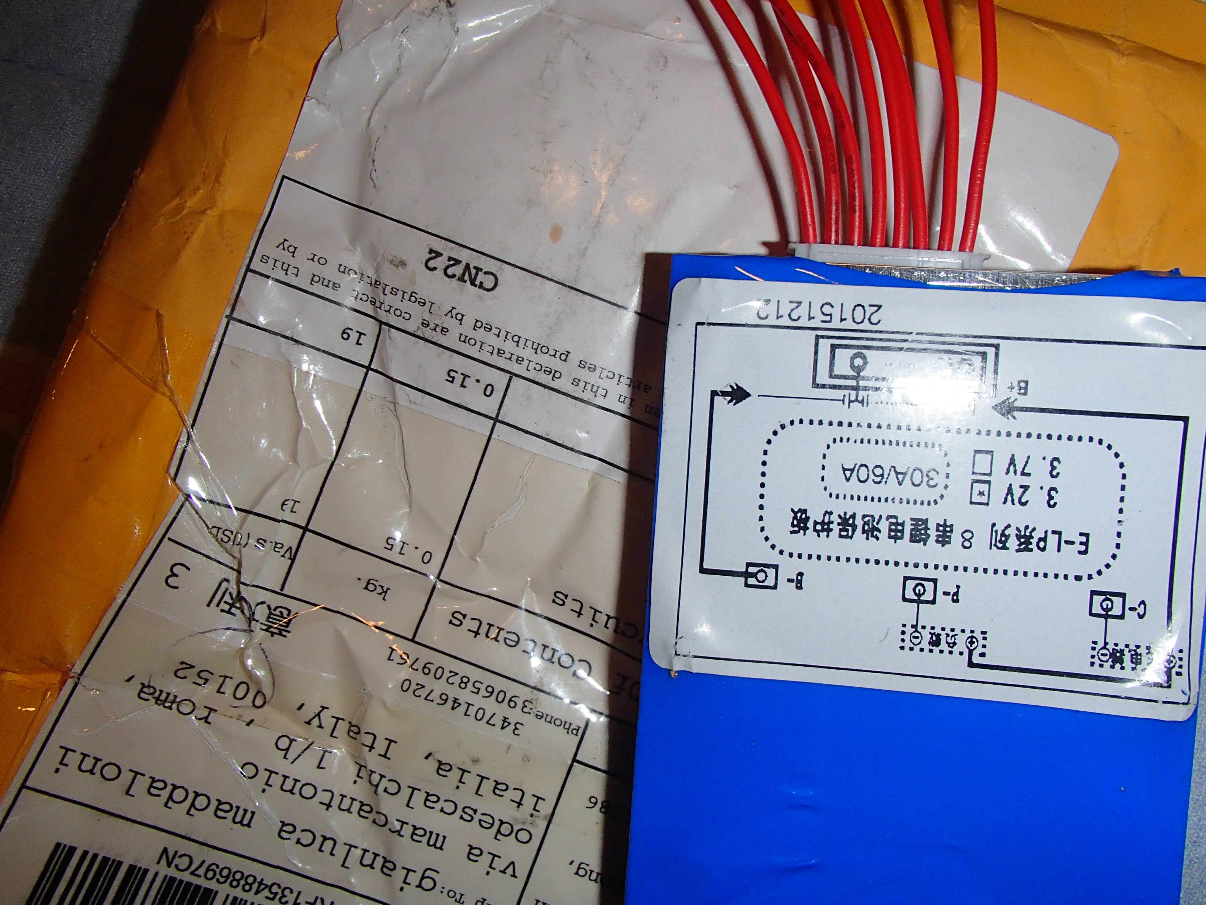

e l'hanno pure spedito sbagliato!!!!!!!
quei deficenti mi hanno mandato un 7s
morta@@@@@@i loro
ormai manco una disputa posso aprire!!!!!!
gli ho mandato un messaggio con la foto, vediamo che rispondono.....
36516 Messaggi
Inserito il - 18/01/2016 : 20:39:58  Mostra Profilo Invia a Barba 49 un Messaggio Privato  Rispondi Quotando
Ma dai, non è possibile!!! Non è che stai sbagliando qualche cosa tu? la cosa è strana, non ho mai veduto batterie LiFePO4 da 7S.
supersimbol2
558 Messaggi
Inserito il - 18/01/2016 : 21:07:26  Mostra Profilo Invia a supersimbol2 un Messaggio Privato  Rispondi Quotando
questa è la risposta
This is 8S BMS system for LiFePO4
You can view the BMS system small cable = 8
devo dedurre che il negativo è in comune?
il vecchio aveva 8+ e 1-

Guarda che nella maggior parte dei BMS il negativo della prima cella viene prelevato dalla piazzola del -B dove si salda il cavo di potenza proveniente dalla batteria, quindi i cavi sono di numero identico alle celle e vanno collegati a tutti i positivi!!!

ecco, allora io ero la minoranza con 9 fili

Inserito il - 18/01/2016 : 21:28:31  Mostra Profilo Invia a supersimbol2 un Messaggio Privato  Rispondi Quotando
ho proprio bisogno degli occhiali, ora con la foto ingrandita lo vedo

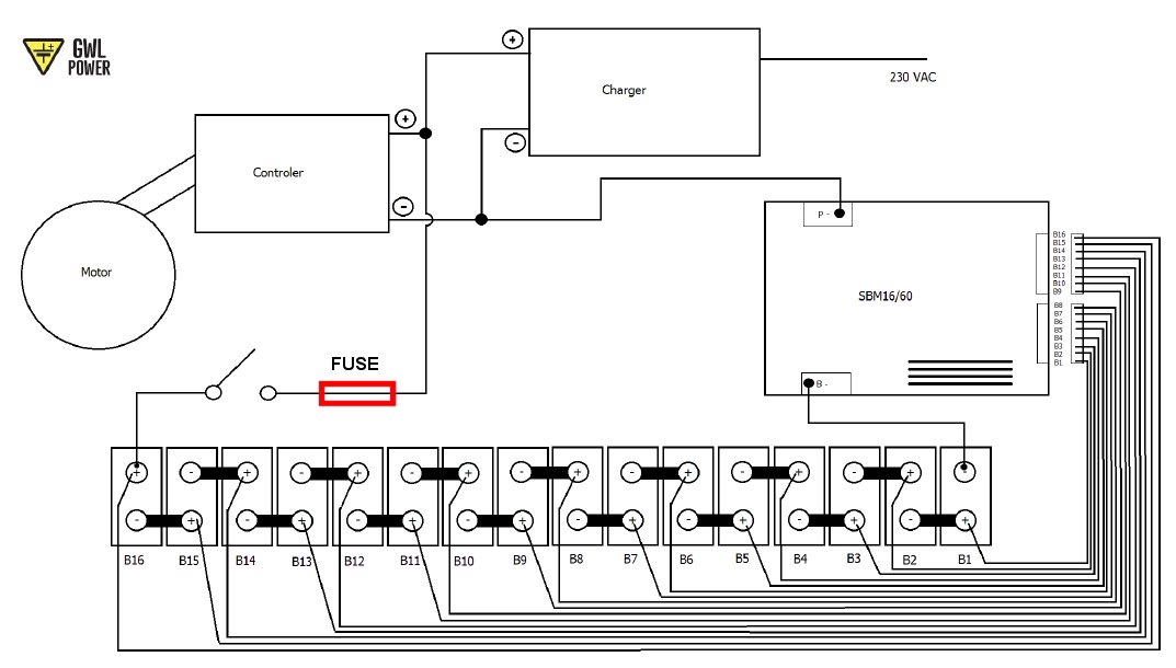

Sul sito delle lifepo4 c'è uno schema chiaro anche ad un inesperto come me...
immagino sia comune ai BMS positivo 1 per cella negativo in comune ...

Per il BMS va bene lo schema che hai postato dove si vede che il negativo della prima cella non porta il cavetto di bilanciamento: Visto che il negativo generale è già collegato alla scheda tramite la piazzola B-, sarebbe ridondante, anche se alcuni costruttori di BMS usano saldare un cavetto di bilanciamento anche la!

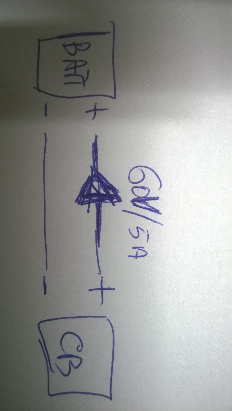

Se il diodo è da impinati solari ovvero 60V/5A ( o 10)
Va bene lo stesso?
In serie è cosi vero?

Perchè vuoi usare un diodo???
Come ti ho accennato il 90% dei caricatori si può tarare tramite apposito trimmer, quindi.....

Il diodo mi è stato consigliato perché assorbe 0,2V, lo metterei in una prolunghina adattatrice in modo da poter continuare ad usare il CB anche per la Litio che ho...

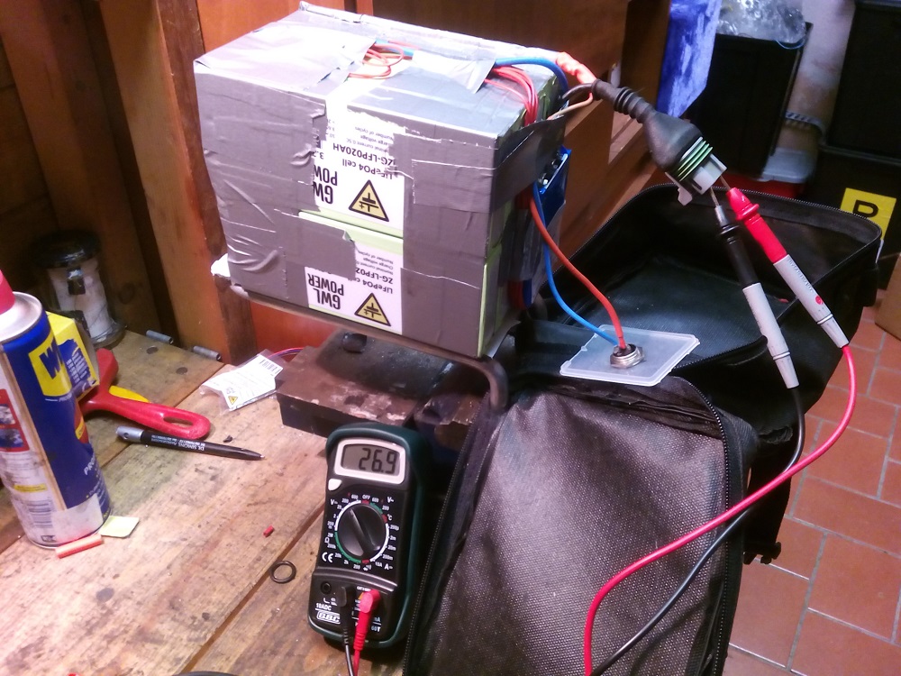

a quanto pare ce l'ho fatta
domani la infilo sotto e ci faccio un giro di prova

supersimbol2
558 Messaggi
Inserito il - 21/01/2016 : 19:52:45  Mostra Profilo Invia a supersimbol2 un Messaggio Privato  Rispondi Quotando
si l'avevo letta ma le ho misurate quando sono arrivate e le ho trovate a 3,78, ho mandato una mail e mi hanno risposto che la prima carica la danno di fabbirica per testarle, speriamo sia vero.....
comunque ho scoperto che il caricabatterie stacca a 28v e non lo posso alzare perchè non ha nessun trimmer all'interno......che schifezza
36516 Messaggi
Inserito il - 21/01/2016 : 21:57:21  Mostra Profilo Invia a Barba 49 un Messaggio Privato  Rispondi Quotando
Se il caricatore arriva solo ai 28V (sempre che il tuo tester dica il vero) cambialo, perchè alla lunga ti si sbilanciano le celle, visto che il BMS con la tensione di ingresso troppo bassa non fa il suo lavoro al meglio!!!
Se hai trovato le celle a 3,78V penso che tu abbia qualche problema di misurazione, le LiFePO4 anche se le carichi al massimo dopo qualche ora si stabilizzano a tensioni assai più basse di quella di targa, di solito scendono a 3,4-3,5V, quindi mi pare strano che se le hanno portate a 3,8V siano rimaste quasi al massimo della carica: Di solito lo fanno solo le LiIon, non le LiFePO4.
Comunque se la tensione che hai riscontrato è reale significa che quelle celle vanno meglio di tutte le altre che ho avuto modo di trattare, meglio così per te (e per noi tutti)!!!

Inserito il - 22/01/2016 : 13:24:02  Mostra Profilo Invia a supersimbol2 un Messaggio Privato  Rispondi Quotando
allora, riassumo così non diamo valori a casaccio
appena arrivate e misurate con tester cesso mi davano 3,78v
misurate dopo 1 mese col tester buono mi davano 3,3v
a batteria montata l'altro giorno, sono passati 2 mesi, le celle stavano a 3,2v
messa sotto carica e col tester buono il cb si blocca a 28,1v
quindi a occhio se non mi sbaglio le batterie sono nella norma, invece il caricabatterie è un cesso
sbaglio qualcosa?
36516 Messaggi
Inserito il - 22/01/2016 : 14:48:54  Mostra Profilo Invia a Barba 49 un Messaggio Privato  Rispondi Quotando
Vero, le celle infatti sono scese di tansione come previsto per le LiFePO4: Il caricatore invece è veramente un cesso, quelli senza trimmer sono proprio il minimo sindacale!!!
