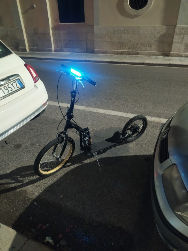

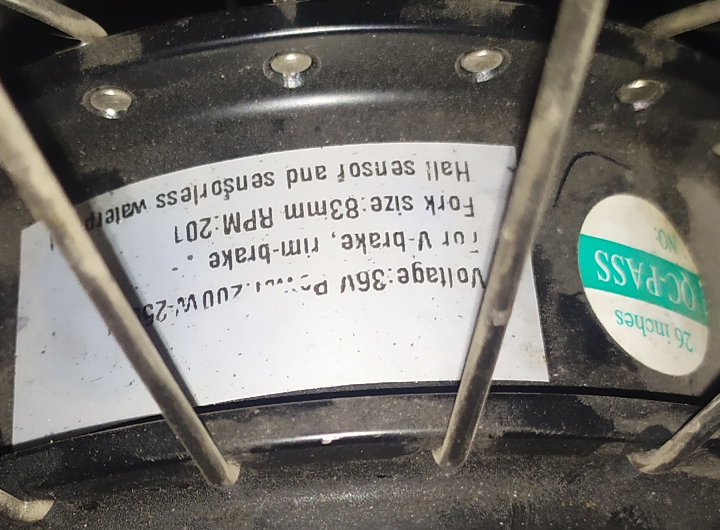

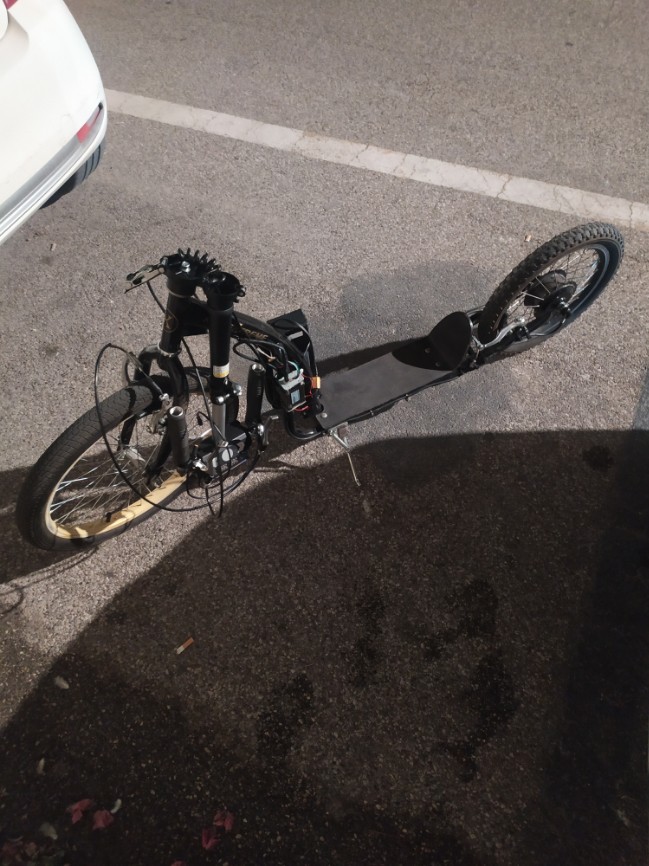

Buonasera e scusate se riapro questo post, ma avrei bisogno di un consiglio.....ho assemblato un monopattino elettrico con motore su ruota posteriore 16" e anteriore da 20" e motore 36v 200w-250w rpm 201ma sono rimasto terrorizzato dalla velocità fotonica di 16-18 kmh a 36 volt, mentre mi piacevano accelerazione e tiro in salita.....ho provato a 48v 13s e le cose sono decisamente migliorata velocità 22-23 kmh accelerazione ancora migliorata, mentre il tiro in salita sembra diminuito leggermente ma tira ancora bene......vorrei sapere se posso alimentare quel motoricchio a 60v o addirittura 72 volt.....ho una centralina 48v/60v/64v (non chiedetemi perché è scritto così) ed è da 24-26 ampere.....secondo voi quanti ampere potrebbe richiedere quel motore in salita e controvento? La centralina da 48 era limitata a 11 ampere massimo.....e in salita normale tirava 8-9 ampere in quella più ripida tirava tutti e 11 gli ampere. Ho letto su endless-sphere che quei motori non devono superare i 35kmh per rimanere nel range di efficienza e per non bruciarli. Sul motore c'è anche scritto che è per cerchio da 26"

Inserito il - 06/08/2022 : 18:39:47  Mostra Profilo  Rispondi Quotando
589,83 KB

Inserito il - 06/08/2022 : 22:05:36  Mostra Profilo  Rispondi Quotando
120,09 KB
153,47 KB
