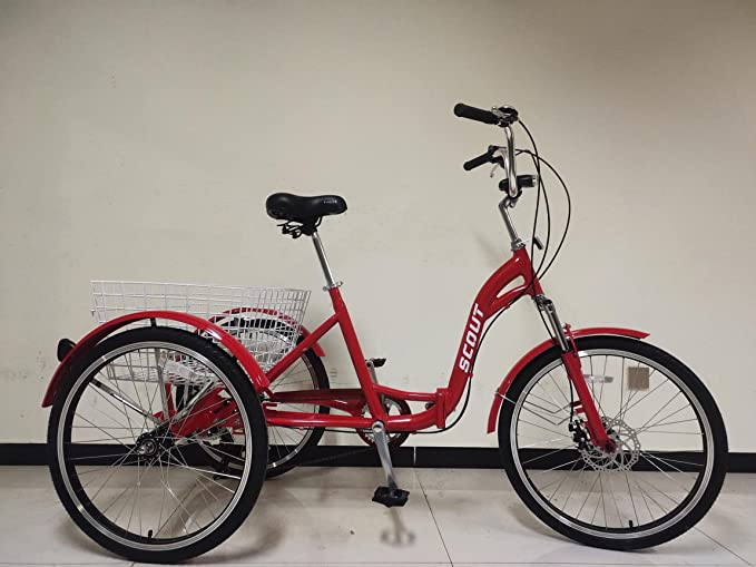

Salve a tutti, intanto è un piacere conoscervi e essermi iscritto a questo forum.
Arrivo subito al punto, anni fa ho acquistato un triciclo elettrico per mia moglie in quanto ha difficoltà ad andare su una bici normale.
La bici in questione monta ruote da 24" e data la conformazione della canna principale del telaio, a ridosso della corona principale, prosegue orizzontalmente per salire verso il manubrio solo dopo circa 20cm e ciò credo mi impedisca di installare un kit direttamente sui pedali e mi obbliga a optare per il montaggio di motore di tipo Hub su ruota anteriore.
Adesso (quì è la domanda principale) considerando il peso non leggero della bicicletta e anche quello di mia moglie che non è da meno (se legge sono morto e vi saluto anticipatamente) che potenza di motore e batteria consigliate? Avete qualche kit in particolare da suggerire? Inoltre vorrei che il kit riesca anche a percorrere salite anche medie (se possibile).
Attendo fiducioso i vostri suggerimenti e consigli a riguardo, intanto vi ringrazio tutti per l'attnenzione ela disponibilità, vi allego l'immagine del triciclo in questione precisando che il mio sulla ruota anteriore ha i freni normali e non a disco come in foto.

Inserito il - 02/08/2022 : 19:12:54  Mostra Profilo Invia a Barba 49 un Messaggio Privato  Rispondi Quotando
Di solito i tricicli per adulti montano un motore nel mozzo ruota anteriore, se ne scegli uno "da salita" ti darà quasi le stesse soddisfazioni di uno centrale senza tante complicazioni.
Ok.....e come distinguo un kit anteriore "da salita" Quale specifica devo considerare? I Watt del motore? o viene specificata la coppia?
Non sono ignorante in elettronica e fai da te ma di kit hub sto a 0 o quasi.....
Al momento avrei visto questo, cosa ne pensate? in salita come potrebbe andare?
https://yosepower.com/it/collections/e-bike-conversion-kit/products/36v-250w-24front-motor-kit

devi vedere gli rpm del motore che devono essere bassi (201 rpm circa, meglio se meno ) e i n.m. del motore, minimo 40. Purtroppo non sempre i venditori li indicano...
36552 Messaggi
Inserito il - 02/08/2022 : 21:21:51  Mostra Profilo Invia a Barba 49 un Messaggio Privato  Rispondi Quotando
L'ideale sarebbe trovare un motore da 48V-201RpM, sono i migliori per trainare mezzi pesanti anche su salite importanti, se vedo qualcosa ti metto il link.

Cercando online su amazon/ebay la potenza minima che trovo sui motori hub 48V è di 500W.....

Ma parli di motori per la ruota anteriore???

Si perché non sono sicuro di poterne installare uno sulla ruota posteriore....

Non puoi istallarlo su una delle ruote posteriori, il triciclo in questo modo andrebbe tutto da un lato!!!
Comunque controlla su Bmsbattery i vari motori Cute.

Siccome vedo che ce posto io metterei questo centrale e risolvi tutti i problemi salita

Sicuro che riesca a montarlo sulla mio triciclo? (Vedi foto sopra) il telaio prosegue anche dopo i pedali e non so se il motore ci stia....

Penso che sia difficile montare un centrale su quel telaio...

Per starci il tongsheng ci dovrebbe stare, il motore è orizzontale sotto il movimento centrale certo qualche misura va presa..

Ci vorrebbe un motore per fare queste prove, personalmente non sono sicuro che si possa montare anche a causa della corona (se vedo bene) spostata a sinistra del telaio e non a destra come sulle bici "normali"...

Mi è sfuggita hai ragione la corona nella foto è a sinistra il centrale bocciato

Ecco perché sin dall'inizio ho pensato al motore su ruota anteriore......

La scout produce lo stesso modello ma elettrificato, un 36 v, prova a scrivere alla fabbrica e ti fai mandare il kit di elettrificazione, la modifica sarebbe molto semplificata e già collaudata dalla fabbrica, quella forcellina anteriore pseudo ammortizzata non mi da tanta fiducia, ma se l'hanno collaudata in fabbrica vuol dire che resiste alla trazione di un 250 watt.Non credo comunque che in salita sia funzionale, a parte lo slittamento della ruota motrice, non credo che quel motorello sia in grado di affrontare salite oltre il 10% senza bruciarsi.Come sai i motori al mozzo mal sopportano certi trattamenti, fanno eccezione i motori con basso numero di giri e alimentati a 48v tipo ncm, ma questo te l'hanno già detto. Pensando a modifiche più radicali, e costose, mi pare che il collo di bottiglia sia il cannotto da 1 pollice, se è da 1.1/8 invece si può cominciare a ragionare. ciao

Se trova un motore da 48V-201RpM come quello (ad esempio) che equipaggia le NCM Milano in salita non avrà alcun problema, ed il problema "slittamente" è più una favola che altro, accade solo su salite dure e con ghiaino come pavimentazione!
Il difficile sarà proprio quello, trovare un motore da 48V-201RpM, quelli da 36V-201RpM in salita sono penosi!!!

Questo https://bmsbattery.com/37-front-driving?page=2. Ma è da 500W

Parli di questo: https://bmsbattery.com/motor/397-15947-q128-48v400w-500w-front-driving-v-brake-hub-motor-ebike-kit.html#/213-rpm-201
Se lo alimenti con una centralina da 250W il motore avrà sempre e solo questa potenza, i motori NON hanno una potenza ben definita, dipende tutto dalla centralina che ci acbbini!!!
Con una centralina da 48V-12A sarà a norma di legge sia come potenza che come velocità (25-26Km/h su strada) e avrà un tiro in salita spettacolare, ma andrà benissimo anche una normale centralina da 48V-15A che è molto più facilmente reperibile e che porta la potenza a circa 350W effettivi.
Naturalmente SEMPRE chiedere conferma per Mail a Bmsbattery circa le caratteristiche del motore in oggetto (ovvero che sia EFFETTIVAMENTE un 48V-201RpM) perchè a me è arrivata anche roba diciamo "di fantasia"...

Questa soluzione sembrerebbe la migliore, inizieró a contattare quelli di bms, che mi sembra mi devo far fare la ruota su misura in quanto da 24" (piuttosto inusuale). Al momento grazie infinite a tutti, si accettano ulteriori consigli!

Devi acquistare il motore nudo, poi tramite uno dei tanti calcolatori online una volta arrivato a casa prenderai le misure accuratamente e troverai la lunghezza dei raggi da acquistare: A questo punto ciclista e via... Il cerchio rimane quello originale, sempre che sia da 36 raggi.

Si il motore linkato è nudo e crudo, ma se non erro libmontano anche su cerchi della misura che scelgo io..... Oppure come detto trovo i raggi e porto ruota motore e raggi da un negozio per ciclisti. La paura mia è il prezzo che mi sparerà il negoziante perché ormai tutti i negozi di bici vendono bici elettriche.....vedremo....

Se acquisti una motoruota completa in Cina può accadere che ti becchi il dazio del 40% messo dal governo italiano per proteggere il mercato, sui motori "nudi" invece non è applicabile...

Ok seguo il discorso, ma poi non è che far raggiare la ruota mi costi di più che pagare la tassa? Parallelamente a questo scambio di info vedo se dalle mie parti trovo chi fa il lavoro e quanto mi chiede....

Il vantaggio di far raggiare la ruota da un ciclista è che avrai il cerchio anteriore originale, è brutto vedere un mix di cerchi sulle biciclette!!!
Naturalmente come ti ho scritto sopra dovrai procurare tu i raggi, altrimenti nessuno ti farà il lavoro:http://www.sapim.be/spoke-calculator Se usi questo calcolatorino online (sempre inserendo i dati PRECISI) ricaverai la lunghezza esatta dei raggi, tieni conto che con il motore dovrai scegliere l'opzione "un incrocio" mentre adesso ne hai tre...
