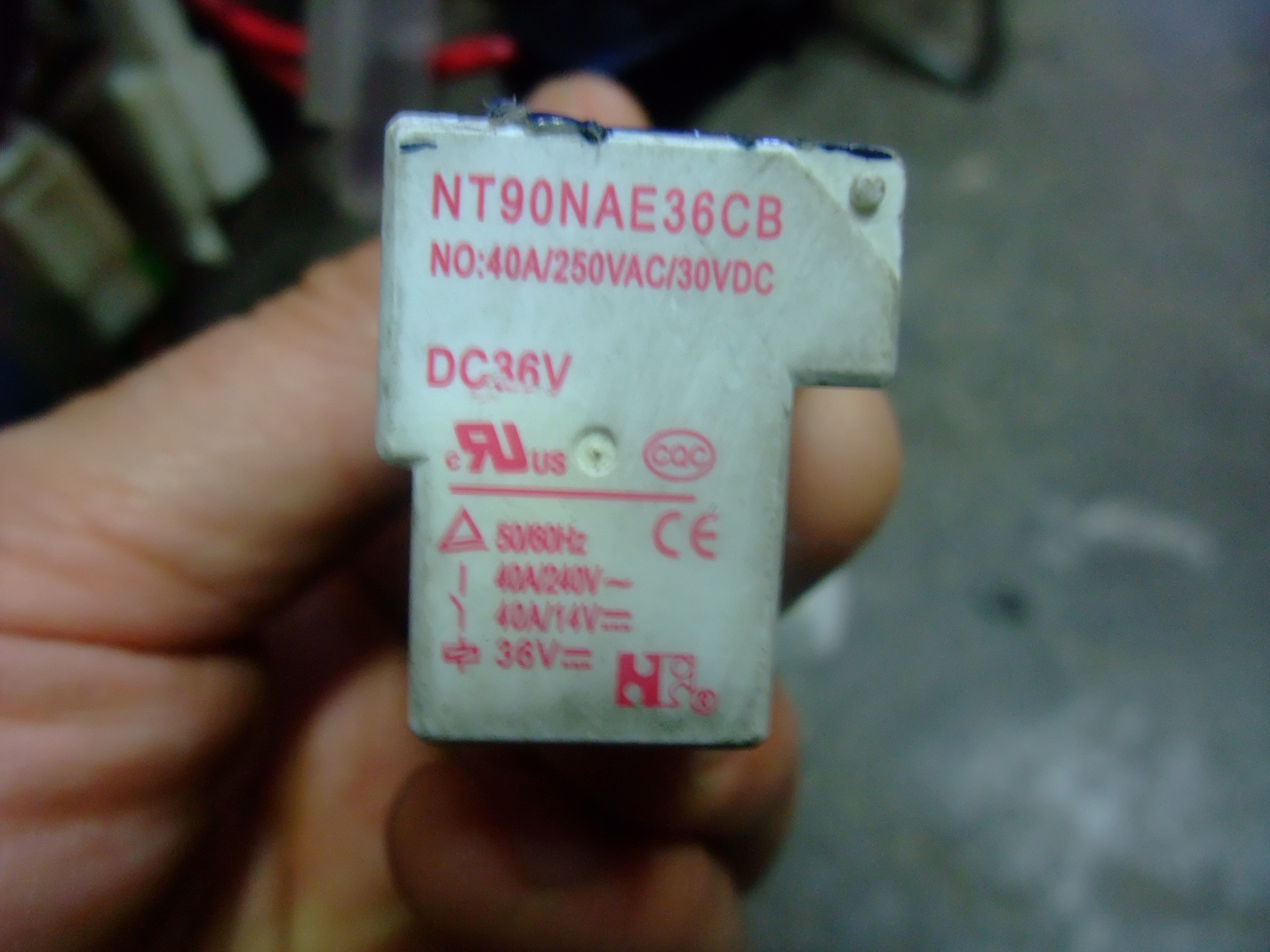

E' svampato il fusibile e anche quest'altro apparato che non so cosa è.....Ho staccato tutto...
La cosa pazzesca che il fusibile non si rotto ma il porta fusibile puzza di bruciato!!!

Inserito il - 08/11/2015 : 09:06:36  Mostra Profilo Invia a leroi811 un Messaggio Privato  Rispondi Quotando
749,61 KB
Monkey50z
814 Messaggi
Inserito il - 08/11/2015 : 12:46:35  Mostra Profilo Invia a Monkey50z un Messaggio Privato  Rispondi Quotando
Ciao, quello è il relè principale che viene comandato dalla chiave e gestisce l'alimentazione di potenza che va alla centralina. Ti consiglierei per fare le prove di mettere un fusibile da 5A anzichè quello originale che sarà almeno da 15A. Hai provato a motore scollegato? La bici ha il cruscotto a led tipo scooter? perchè in quel caso l'impianto è abbastanza complesso, purtroppo, e la corrente va anche ad alimentare i fanali.. Bisogna indagare con ordine altrimenti ci si perde....
