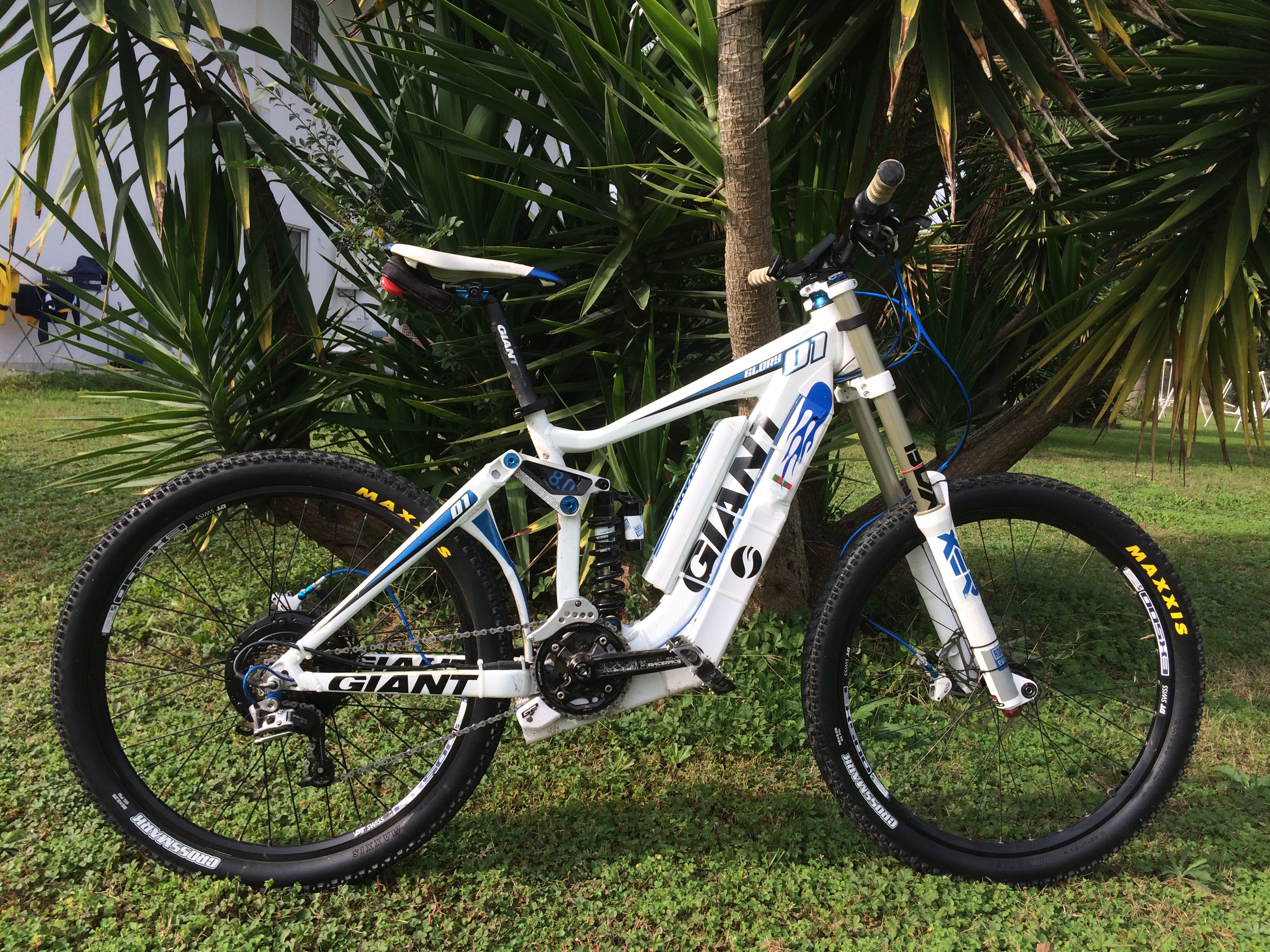

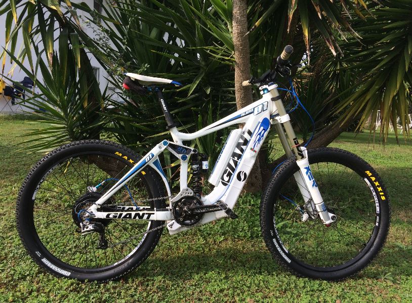

Grazie ai preziosi consigli di Barba ecco la mia nuova bestia motore bpm survoltato a72v

Le batterie sono fissate al telaio con quelle fascettine lì?
Se sì mi sa che sono un po' debolucce!
Curiosità: di quanti Ah disponi? e che peso hai totalizzato!
Grazie, bella estetica, meno male che l'avevi messa grande cosi ho potuto vedere meglio

Ci sono altre fascette sotto ma comunque tutta la custodia è incollata pesa 27,3 kg ed ha 10 ah. Adesso monta un codice 11 e ha un buon tiro e velocità 67 km, presto avrà un codice 13 per abbassare un po la velocità e avere più tiro

Che batterie usi ???
Motore da 36v ???

Il motore 36v codice 11 (circa 280 rpm a36) le batterie 2 x36v lifepoo4 10ah high c-rate. Io però peso 56 kg

Complimenti al padre e al padrino. Bellissima e pulita.
Come hai realizzato il case della batteria?

Hai presente le canale per far passare i tubi dei condizionatori o le canale per convogliare l'aria? Sono perfette perche' scaldandole con il fon professionale puoi anche sagomarle e con la colla superattak si incollano e non le stacchi più
