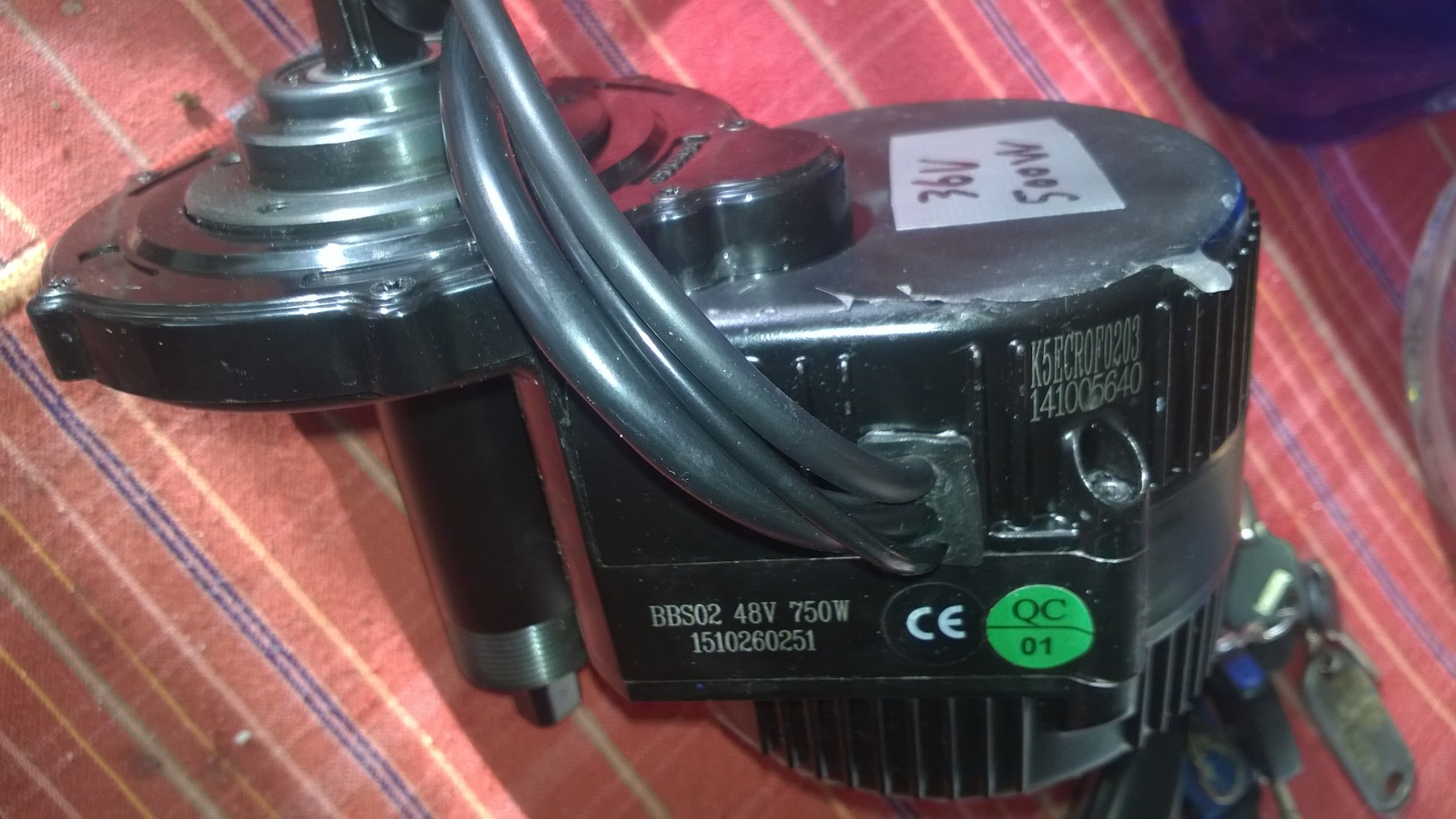

si può avere il motore più robusto e potente, il BBS02 da 48V, con il voltaggio a 36V e la cadenza massima di 90rpm...
evitando lo sbatto e lo spreco di soldi e tempo di dover acquistare un controller da 36V e doversi rivendere quello da 48V-125rpm.
ho ordinato sul sito EM3EV un kit BBS02 48W 500W,
http://em3ev.com/store/index.php?route=product/product&path=50_36&product_id=166
con la richiesta di installare il controller da 36V 20A (9 mosfet), che lo fà girare a 90 rpm max.
il venditore Paul, non ha nessun problema a vendere un kit così composto.

il controller da 36V per il bbs02 che vende em3ev (di cui ne ho comperato un secondo di scorta, 36V25A a 75 euro , in quanto devo averne uno dietro se vado in viaggio, insieme al riduttore di nylon) è uno solo , a 9 mosfet, io l'ho chiesto un pò depotenziato perchè non mi frega la velocità, e comunque con il cavetto me lo riprogrammo agli ampere che voglio, da 15 a 25, di volta in volta, uscita locale sui singletrack liguri o viaggio lungo.

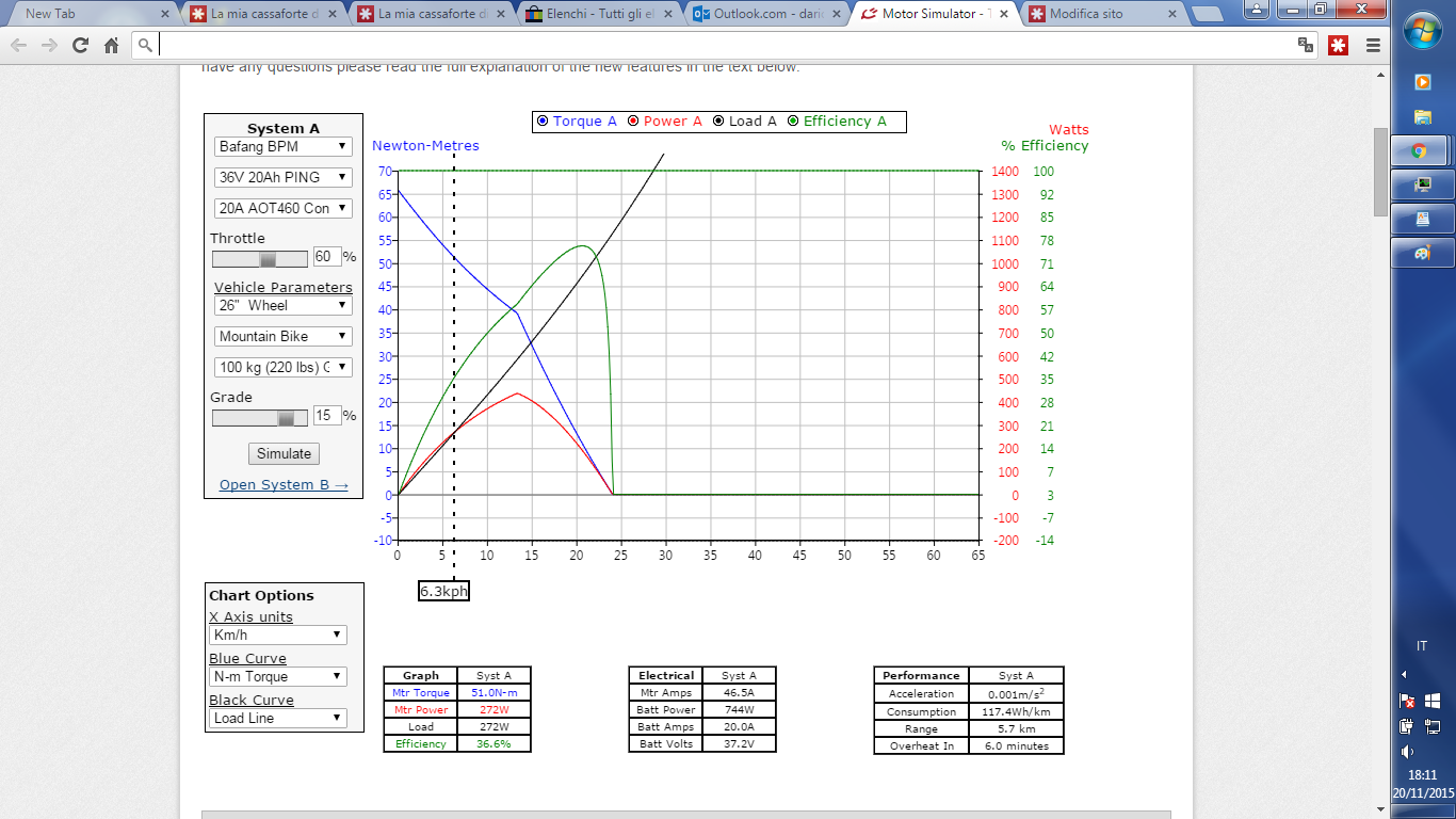

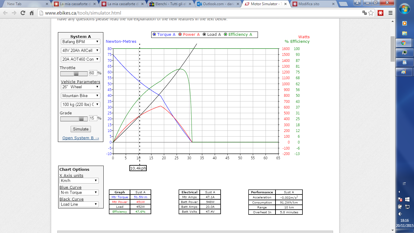

Barba, ho controllato il grafico con un BPM e con batterie da 36 o 40 V pendenza 15% : Con la 36V consuma 121 Wh/km con la 48V sembra consumare meno: 91 Wh/km, dov'e' che sbaglio?
wsurfer
872 Messaggi
Inserito il - 20/11/2015 : 18:15:24  Mostra Profilo Invia a wsurfer un Messaggio Privato  Rispondi Quotando
A me pare che con pendenza 15%, con la batteria
36V si consumi 117Wh/km a 6.3 km/h
48V si consumi 98Wh/km a 10.4 km/h
Sara' vero?

Inserito il - 21/11/2015 : 13:42:32  Mostra Profilo Invia a ricky66 un Messaggio Privato  Rispondi Quotando
non capisco come funzionino questo simulatori.
a parte che ci sono solo hubs e non centrali...

be certo che un hub varia il suo rendimento al variare della tensione... un centrale ha i rapporti... e i pedali a 48 girano piu forte di quanto puo fare un umano... ma se uno usa il manettino e si fa portare a spasso allora alimentiamolo a 72 e oltre...
wsurfer
872 Messaggi
Inserito il - 22/11/2015 : 03:01:19  Mostra Profilo Invia a wsurfer un Messaggio Privato  Rispondi Quotando
Basta con questa storia dei pedali che girano troppo forte!,,,
Non e' obbligatorio pedalare a 125 . La simulazione poi e' stata fatta con pendenza
del 15 % con velocita' raggiunte di 6 e 10 Kph con frequenza di pedalata accettabile
suppongo a tale velocita'.
Il test dice che un bpm in salita consuma meno se alimentato a 48 V rispetto a 36V.
E inoltre va piu' veloce.
Sara' vero?
Se e' vero probabilmente sara' lo stesso con il centrale a parita' di rapporti.
Tranquilli a 10 Kph non si supera la frequenza di pedalata ottimale.
La simulazione in pianura da un consumo uguale a 36 e 48 V a velocita' uguale.
Modificato da - wsurfer in data 22/11/2015 03:08:33

Appunto. Il test dimostrerebbe che a 48V lo stesso motore e' piu' efficiente con una pedalata piu' naturale possibile rispetto al 36V.
Io non so se questo sia vero, ma se lo fosse, mettere la centralina da 36V al posto di quella da 48 farebbe consumare Il 20% in piu' e andando ad una velocita' inferiore., questo con pendenza del 15%. Almeno io lo interpreto cosi'.
Se si guarda il punto di surriscaldamento ( overheating) si vede che viene raggiunto in entrambi i casi dopo 6 minuti. Pero' nel frattempo con con il 48v si sono fatti piu' km.
Questo potrebbe significare che la quantita di energia persa in calore e' maggiore per
Il 36v a parita' di km percorsi.
La simulazione parla di EFFICIENZA 47% a 48V. E 36% a 36V.
Ripeto , non so se sbaglio io a interpretare i risultati o se il simulatore suggerito da Barba dia risultati a caso.
Modificato da - wsurfer in data 22/11/2015 10:22:28
ripeto, ci capisco poco di questi simulatori, ma non riesco a scorgere da nessuna parte nei grafici la parolina magica "RPM"
leggo invece al fondo, nella spiegazione su cosa si intende per "EFFICIENCY" :
"...Notice though that efficiency does not necessarily mean better range or less battery usage; a fast and powerful setup running at 80% efficiency may draw more power to cover the same distance than a slower arrangement at 75% efficiency."
tradotto per i non-anglofoni:
...badate bene che efficenza non significa maggiore autonomia o minor consumo di batteria;
un kit POTENTE E VELOCE (48V 750w?!?) che gira ad un efficenza dell 80% può benissimo consumare più energia per coprire una identica distanza rispetto ad un kit più lento (38V?) che gira al 75% di efficenza.
OVVERO, per come lo intendo IO : un kit vELOCE 48V-125rpm a 100rpm (=80%) puo consumare PIU' di un kit (36V-90rpm) che gira a 67 rpm.(75%)
a riguardo dunque chiederei al barba chennepenza
Vero , pero' andra' anche piu' veloce.
se invece li faccio andare tutti e 2 67 RPM consumeranno uguale in pianura e andranno alla stessa velocita' (almeno cosi' dice la simulazione)
E' vero non si vede RPM, ma trattandosi di un hub i RPM sono dati dalla velocita' e dalla circonferenza ruota. (chi ha tempo puo' calcolarli).
Sempre in base a questa simulazione per pedalare in maniera umana non serve cambiare centralina, ma solo pedalare piu' lentamente, con notevole vantaggio di consumo solo in salita (20%) forse perche' il motore girando un po' piu' veloce consuma meno, sempre secondo questa simulazione.

ma infatti parlare su un simulatore di hub in una discussione sul bbs0x centrale, con tutte le varialbili dei rapporti diversi e dei tantissimi settaggi della centralina, è come filosofeggiare sul sesso degli angeli.
della maggior velocità del 48V non me frega nulla, una volta che faccio i 35kmh con il 36v mi basta e ne avanza.
se voglio andare di più, anchilosandomi culo e cosce, ho la moto in garage che mi aspetta.

oggi è finalmente arrivato con dhl (66 euro di dogana []) il bbs02
4,2 kg di solida potenza. produzione 10-2015,supernuovo quindi .
mi piace , sembra ben fatto e robusto.
è regolarmente dotato, come da mia specifica, del controller da 36V 500w.

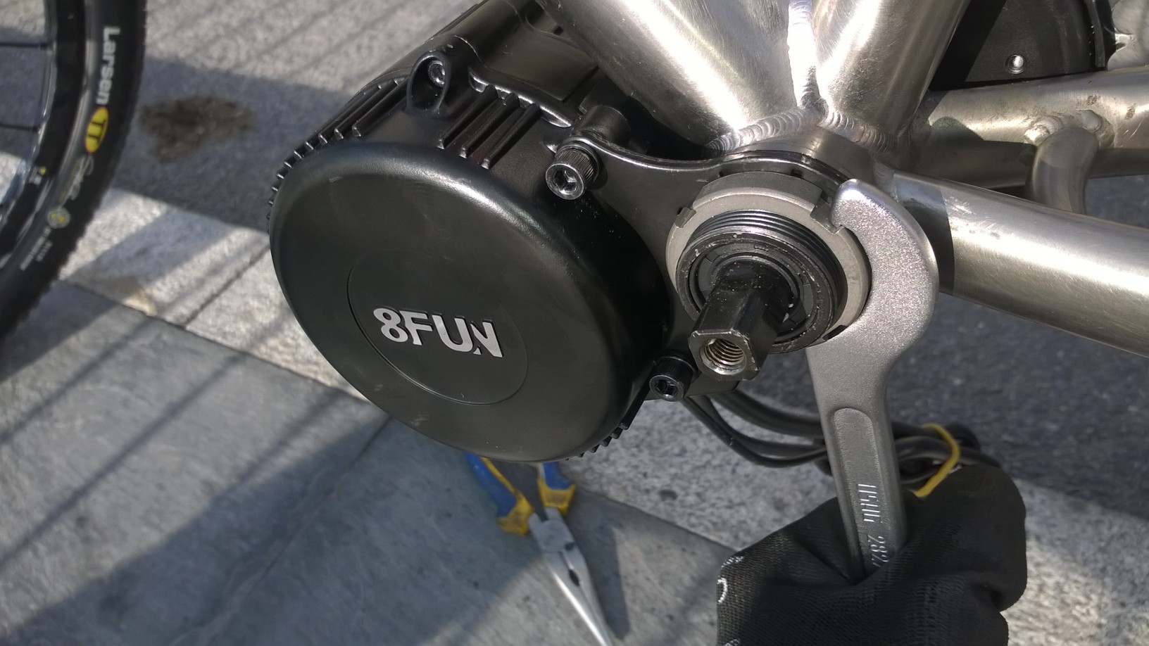

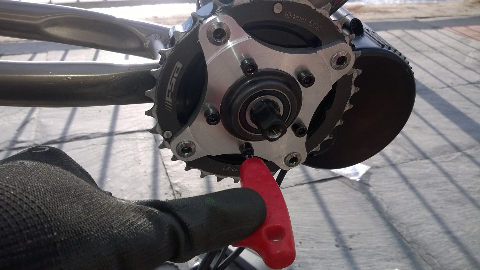

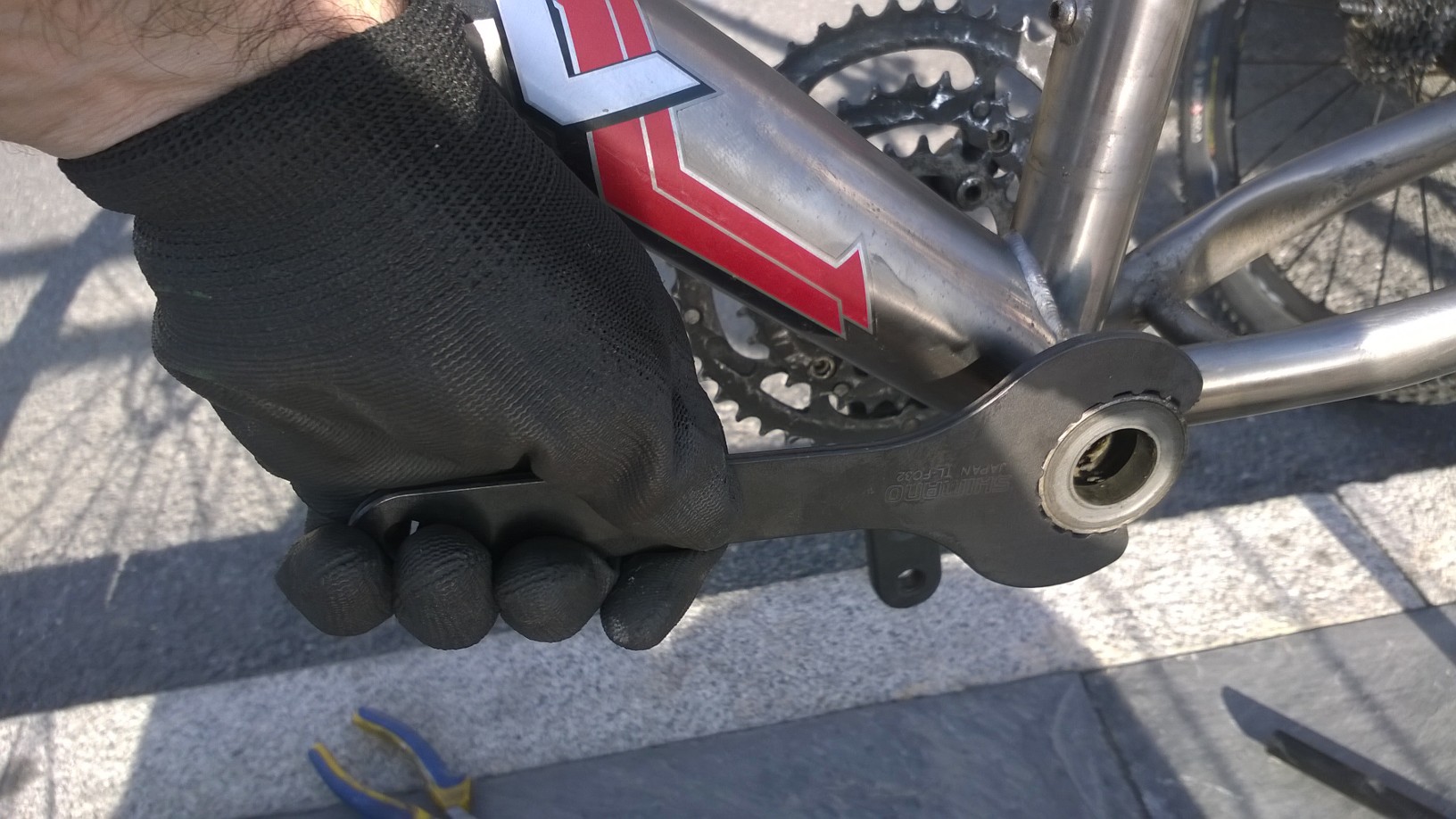

con gli attrezzi giusti è davvero alla portata di chiunque.
oltre al solito set di brugole e chiavi
(a me sono servite solo 2-3 brugole, pedali inclusi),
è fondamentale è avere :
chiave hollowtech (9 euro su probikeshop)
http://www.probikeshop.it/shimano-chiave-guarnitura-cuscinetti-esterni-tl-fc32/2290.html
chiave a ghiera usag 282/40-42 (12 euro in ferramenta) (foto sotto)
estrattore pedivelle (solo se necessario, 10 euro, con la mia guarnitura FSA basta la brugola)
se poi si intende pacioccare con pacco pignoni, occorre la bussola adatta e la frusta di smontaggio.
smontato e rimontato il bbs02 in 1,5 ore in tutta calma.
ho perso più tempo con la chiusura della falsamaglia della nuova catena rinforzata KMC, una fatica improba a farla chiudere! (pinza)
...e lavorare fronte mare è molto piacevole e rilassante
309,92 KB
313,39 KB
425,81 KB
Modificato da - ricky66 in data 13/12/2015 19:04:26
ricky66
96 Messaggi
Inserito il - 13/12/2015 : 18:47:54  Mostra Profilo Invia a ricky66 un Messaggio Privato  Rispondi Quotando
nota:
la chiave hollowtech serve sia a smontare il movimento centrale, (prima foto) (SE è un hollowtech come il mio, altrimenti ci vorrà un altra chiave),
sia a serrare l'ultima ghiera di protezione, "ornamentale" (visibile nella seconda foto, dove sto fissando la pedivella sinistra, con ghiere già fissate).
330,9 KB
477,42 KB
Modificato da - ricky66 in data 13/12/2015 19:10:39

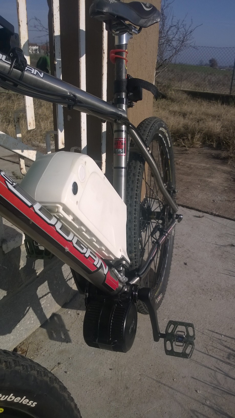

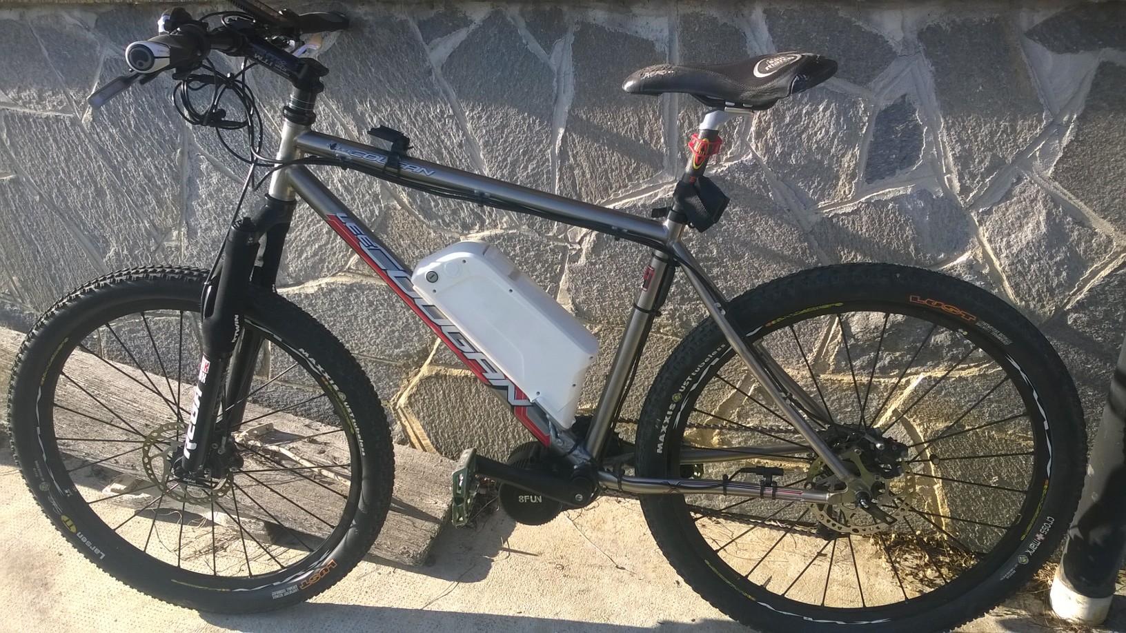

ho finalmente montato la batteria 60 celle (by fabio R6)
612,46 KB
386,6 KB
peso totale 19,2 kg
devo verniciare la calotta in color titanio, così bianca è inguardabile.
l'ho soloprovata su brevi tratti, la rampa del 25% di mio padre la faccio fischiettando ora, ma sotto sforzo in salita la catena fa dei rumoracci come se volesse saltare ma non salta. sospetto sia la corona da 32 anteriore riciclata dalla tripla.
non so seprovare prima con una monocorona o andare direttamente con la 42 imbutita...
inoltre noto che cambiare marcia in salita genera altri tremendi rumori che fanno presagire rotture ed usure ... meglio se inizio a pensare al cut-off di alcedo....
ricky66

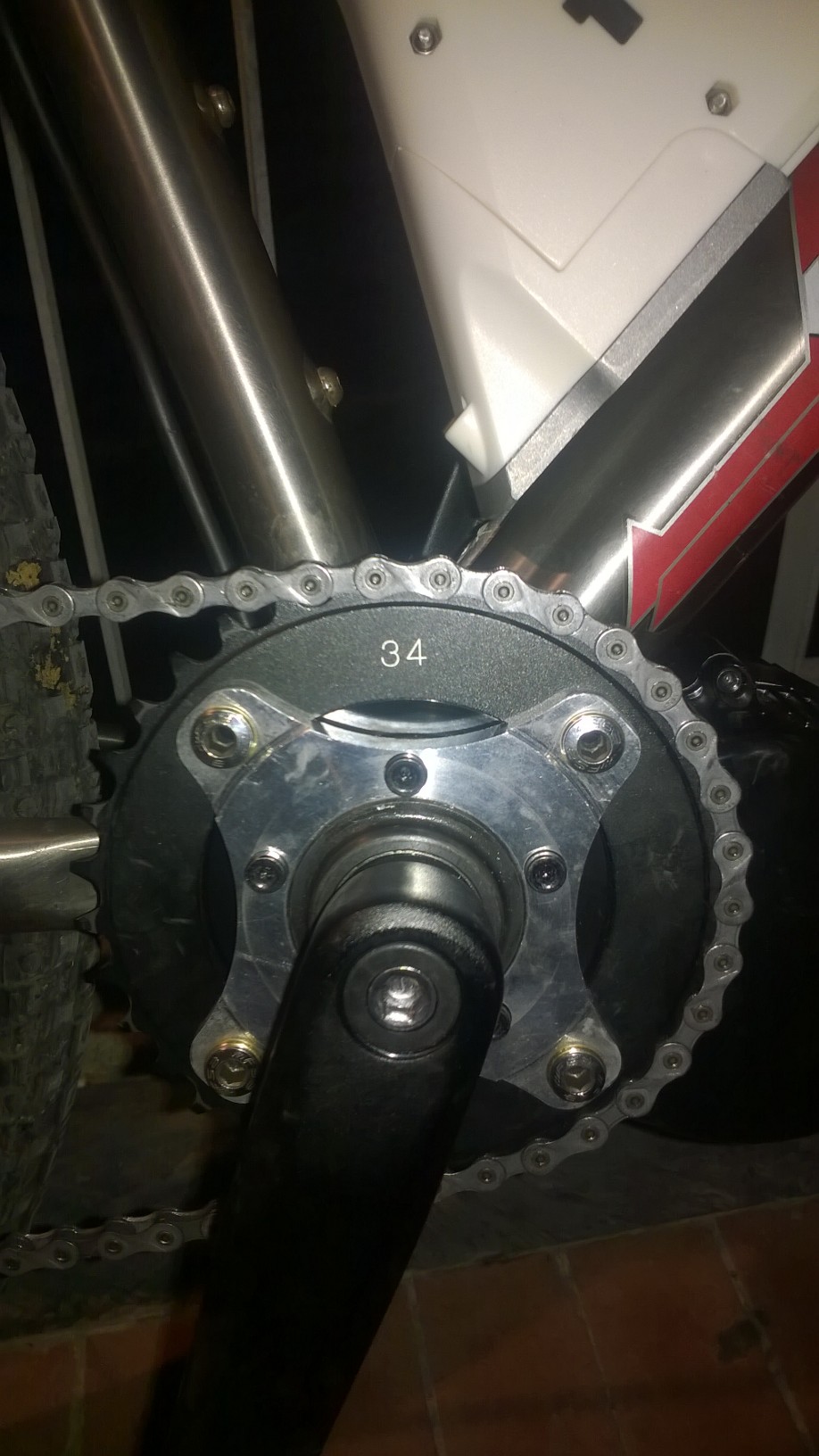

ho risolto gli strappi della catena.
era la corona da 32 riciclata dalla vecchia tripla, denti consumati e forse troppo piccola, ho trovato il carter del bbs02 interno segnato dalla catena, significa che sfiorava forse.
fatto sta che ho montato un robusto 34 denti anodizzato da 35 neurini.
ho provato in ogni modo,salitaccia, sconnesso, piega...tutte situazioni che prima strappava e saltava, a prescindere dal rapporto dietro.
con il nuovo 34 zero rumori e strattoni anche aprendo il gas a manetta con la catena sull 11,
ovvero la peggior manovra possibile.
264,74 KB
