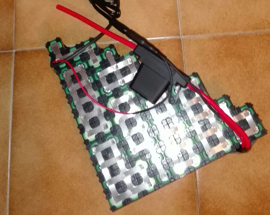

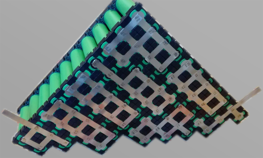

Ciao a tutti, ci tenenvo a ringraziare l'utente FabioR6 per questa simpatica montagnetta di VTC5 (sembra che vadano molto di moda ultimamente), che ha realizzato su mia richiesta.
Non giudicatemi per il portafusibile, è sovradimensionato!

complimenti ! bravissimo Fabio

grazie, ora aspettiamo qualche foto della bici.

70 celle? s?p?
FabioR6
3375 Messaggi
Inserito il - 22/11/2015 : 15:17:35  Mostra Profilo Invia a FabioR6 un Messaggio Privato  Rispondi Quotando
14S 5p.
Celle Sony Vtc5.

Scusate se faccio il diavoletto.... Ma mi piacerebbe sapere le vostre impressioni.
Mi sembra che queste celle stiano prendendo piede perché autobilancianti è non abbisognano di Bms... Ma un Bms non compie solo l'azione di bilanciamento ma anche altre azioni di protezione tra qui il controllo della temperatura nonché di blocco . Alla tensione minima.
Rimangono comunque celle al litio e una batteria del genere è una vera bomba specialmente considerando dove viene posizionata.....
Non è troppo semplicistico ed azzardato l'utilizzo senza bms?

Due cicalini tipo cell log non farebbero male , li usavo senza bms in scarica con le life.

Stacca già la centralina molto prima del valore minimo consentito x quelle celle. Sulle specifiche dichiarano da 2,0 a 4,2 V quindi hai voglia.

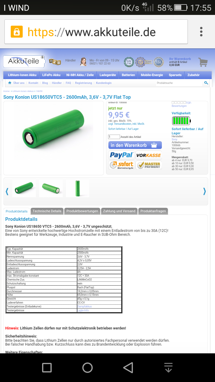

@Stefanschen: Le Sony VTC5 oltre ad essere autobilancianti si possono scaricare fino a 2V, quindi qualsiasi cut-off centralina (sono tutti tarati per 3V ad elemento) sarà in grado di proteggere le celle da overdiscarge!!!
I problemi di riscaldamento rilevati all'inizio della commercializzazione semplicemente "non sono problemi", queste celle danno il meglio delle prestazioni attorno ai 50°C, quindi scaldano ma la cosa è normalissima...

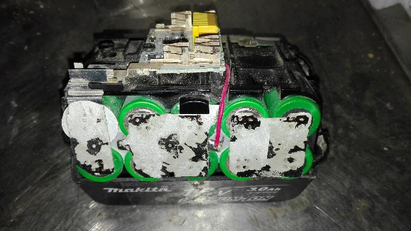

Daniele, queste sono delle Sony usate per batterie di avvitatori Makita e sono durate più di 4 anni.
io credo che la durata dipende molto dalla qualità delle celle, alla loro nascita e dalla selezione fatta già in produzione.

Pare che le sony 18650 VTC non sono più in produzione:
https://www.powerstream.com/sony-vtc-availability-letter.htm
36552 Messaggi
Inserito il - 25/11/2015 : 22:33:32  Mostra Profilo Invia a Barba 49 un Messaggio Privato  Rispondi Quotando
Tutte le celle VTC4 e 5 in vendita sul web vengono da eccedenze delle fabbriche cinesi che producono per conto della Sony, non credo assolutamente che ci sia una sola cella che viene dal Giappone, quindi continueremo a trovarle per il semplice motivo che i Cinesi dopo aver prodotto quelle celle per la Sony sono rimasti proprietari della tecnologia e continueranno a produrle esattamente come fanno con le borse di Armani o di Fendi!!!!
La casa madre non ha mai venduto quelle celle (un pò rischiose da maneggiare, secondo loro) a privati o a venditori sparsi per il mondo, le vendeva solo alle aziende o per progetti ben definiti, quindi no problem...

Ciao a tutti, stando ai primi risultati di misurazione col wattmeter queste celle non tirano fuori assolutamente i 12C dichiarati di burst
• Felt Q620 - 9Continent RH205S 7*9 - 12s 12000mah lipo
• Decathlon Elops 3 "baulettina" - MXUS 250W - 36v 15Ah Li-ion
FabioR6
3375 Messaggi
Inserito il - 26/11/2015 : 19:49:36  Mostra Profilo Invia a FabioR6 un Messaggio Privato  Rispondi Quotando
Dipende da cosa chiede la tua centralina!!!
Quella batteria è una 13 A, quindi teoricamente ha 156 A di spunto.
Tu dubito abbia questi A di spunto.!

Forse sono ancora in "rodaggio" dagli il tempo di fare qualche ciclo di scarica e carica ,dopo verifica ; poi col freddo le celle soffrono e rendono meno!
Altri utenti invece si sono lamentati come te proprio delle scarse prestazioni ,sulla carta sembrano ottime ma la realtà è diversa,sono capitate persino celle fake sostituite in garanzia,sempre per il solito discorso che ho postato su.
Quanto gli stai chiedendo ora , a quanti C le fai lavorare??
36552 Messaggi
Inserito il - 26/11/2015 : 20:48:48  Mostra Profilo Invia a Barba 49 un Messaggio Privato  Rispondi Quotando
@Fakya: Scusami, ma i 12C di burst quelle celle li tirano fuori se le cortocircuiti o se usi una centralina da 150A di picco!!!!!
Ovviamente se hai una centralina da 10A continui e 20A di picco come penso potrai leggere sul tuo wattmetro solo 20A e solo in partenza ed in salite dure, altrimenti nemmeno quelli!!!

Lo so Barba, due motori sono una scemenza, ma a parte questo, per rispondere alle domande: ho configurato le centraline a 20/40, quindi di picco dovrebbero chiedere 80A, invece non ci arrivo.
So che il collo di bottiglia è la batteria perché ho il riferimento delle LiPo.
Molto probabile e plausibile invece il discorso rodaggio e temperatura.
Vi aggiorno.
fakia
137 Messaggi
Inserito il - 28/11/2015 : 01:34:53  Mostra Profilo Invia a fakia un Messaggio Privato  Rispondi Quotando
Parlo di 80A perché è la soglia del fusibile che il buon Fabio ha predisposto.
Non ho certo intenzione di cambiare il porta fusibile o giuntare il cavo.
La questione comunque è a scopo puramente informativo, solo per dire che al momento le vedo lavorare a 5c e non a 12, ma chiaramente 4kw in bici non servono davvero a nessuno, nemmeno ai più scimmuniti.
