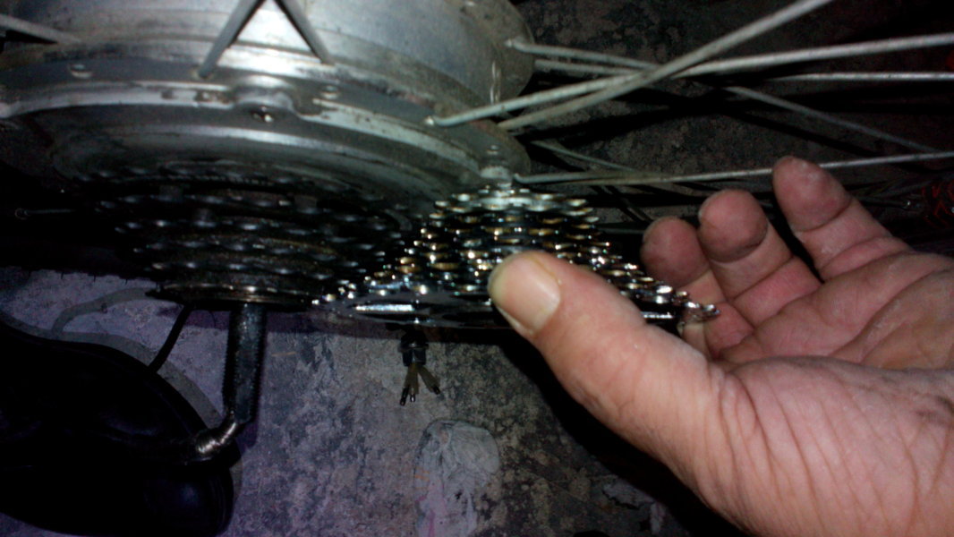

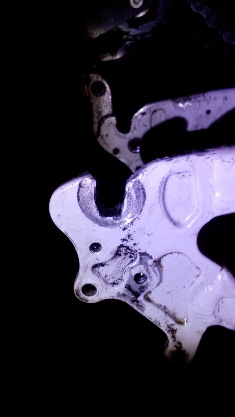

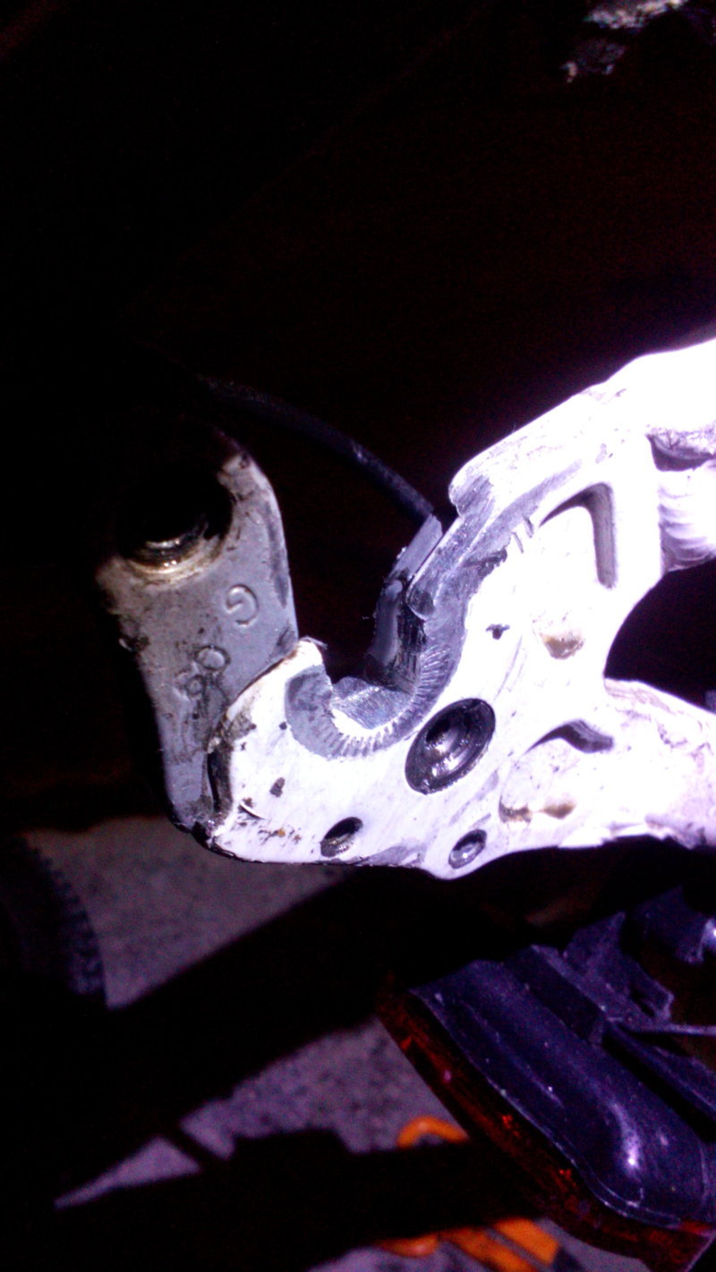

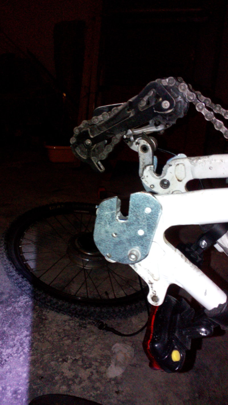

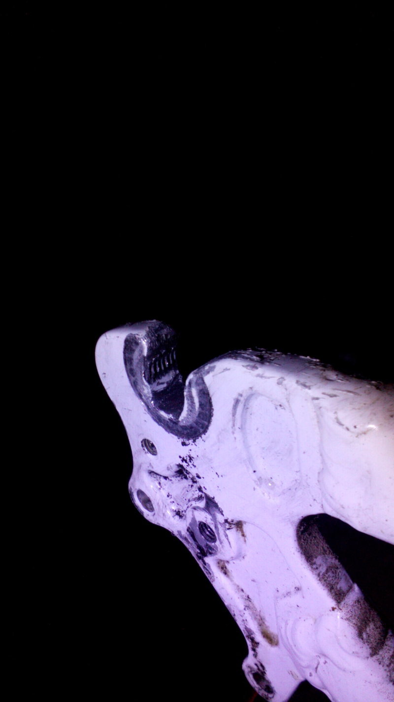

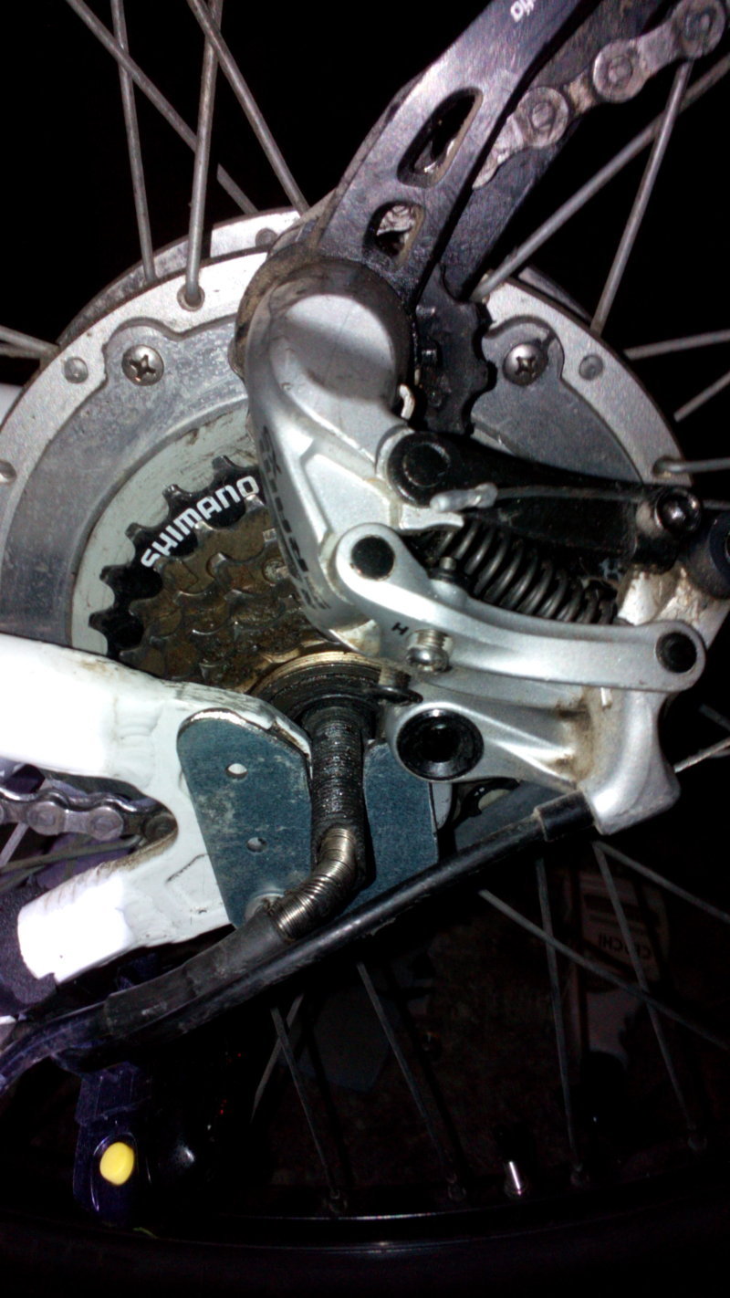

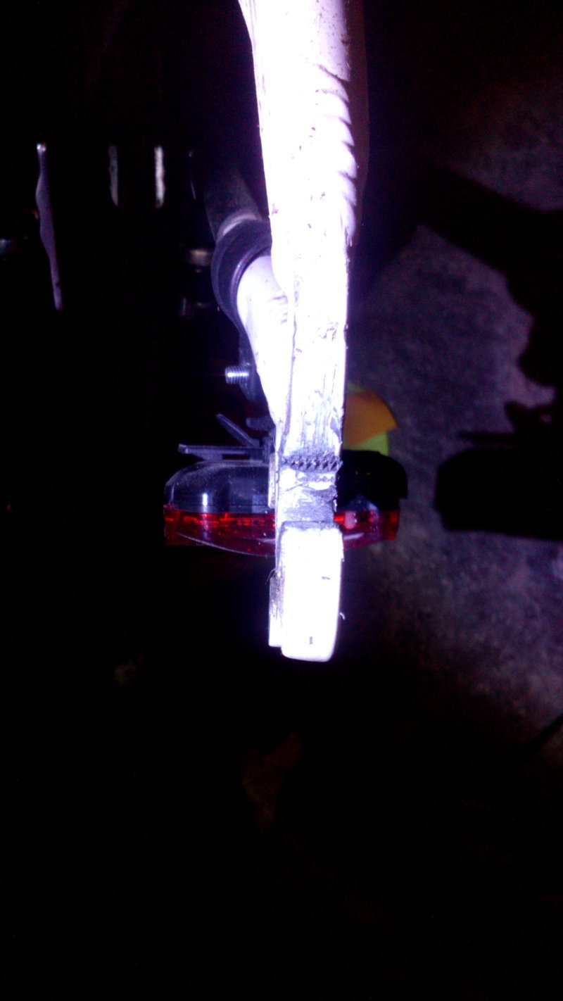

E' da quando ho preso questa bipa che sto a correggere un'infinità di piccoli errori....
Ora ne ho trovato uno potenzialmente distruttivo....
ho sempre guardato con sospetto come era montato il motore posteriore. Vado per smontarlo e le viti e... erano lentissime. I torque arm non ci sono, ci sono le rondelle originali che pero fanno pochissima forza.
Il perno motore era quasi girato nei forcellini....
115,38 KB
185,26 KB
88,01 KB
77 KB
93,98 KB

infatti per estrarre il motore ho dovuto girare il perno motore all'indietro con una chiave inglese perche aveva filettato i forcellini.... fortuna almeno non si sono rotti....

Inserito il - 24/11/2015 : 19:53:26  Mostra Profilo Invia a andrea 104KG un Messaggio Privato  Rispondi Quotando
però il risultato è che adesso i forcellini anno una precisione.... centimetrica. che fare???

14779 Messaggi
Inserito il - 24/11/2015 : 19:59:26  Mostra Profilo Invia a andrea 104KG un Messaggio Privato  Rispondi Quotando
riprovo..
185,25 KB
88 KB
76,99 KB
93,98 KB
115,36 KB
137,08 KB
109,31 KB
L'ultimo è la corona vite 9 rapporti moolto più lunga di quella che c'è su e che quindi sicuramente non ci starà.....

Inserito il - 24/11/2015 : 20:56:19  Mostra Profilo Invia a giordano5847 un Messaggio Privato  Rispondi Quotando
Certo che se i dadi sono lenti il motore fa girare l'albero e ti filetta la sede.
Buona norma, quando si ha una bici che non si conosce, è controllare tutte le viti e bloccarle (se serve) con il blocca filetti (loctite basterebbe).
Nel tuo caso, senza regen, metti la rondella con nasetto che appoggi alla parete che si oppone al tiro e la blocchi bene e basta.
Adesso qualcuno ti darà la coppia di serraggio che con l'alluminio non guasta, tieni presente che la lunghezza del braccio delle chiavi danno già la coppia approssimata

36552 Messaggi
Inserito il - 24/11/2015 : 22:20:06  Mostra Profilo Invia a Barba 49 un Messaggio Privato  Rispondi Quotando
Il fatto che non ci fossero i TA montati non significa niente, per potenze come queste e motori senza frenata rigenerativa anche io non li metto mai, anche se da quello che riesco a vedere su quel motore non erano state montate nemmeno le rondelle interne al carro originali Bafang provviste di dente, che fanno sempre il loro sporco lavoro!!!
Adesso ti rimangono tre soluzioni:
1) Fai dei TA che abbracciano bene tutta la zona e lascia perdere il forcellino, con i TA fatti bene l'alluminio non lavorerà più.
2) Fai riportare alluminio tramite saldatura e poi con seghetto e lima ricostruisci le asole, ma bisogna essere MOLTO precisi.
3) Allarga ancora le asole portandole ad una misura tale (ad esempio 12mm) da poter inserire una "camiciatura" in lamiera di acciaio con esterno pari alle nuove asole e interno da 10mm, in pratica una lamiera da 1mm di spessore e larga quanto il forcellino fissata poi con un paio di vitine alla parte inferiore dei forcellini.
Questa è una cosa che faccio sempre quando mi capita di montare i motori su carri posteriori di bici da DH, visto che hanno tutti le asole da 12mm anzichè da 10mm.
I dadi andranno poi serrati con una chiave dinamometrica tarata a 48Nm circa e risentiti periodicamente...

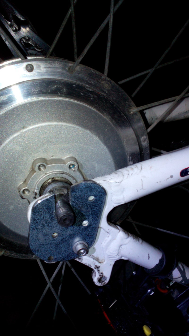

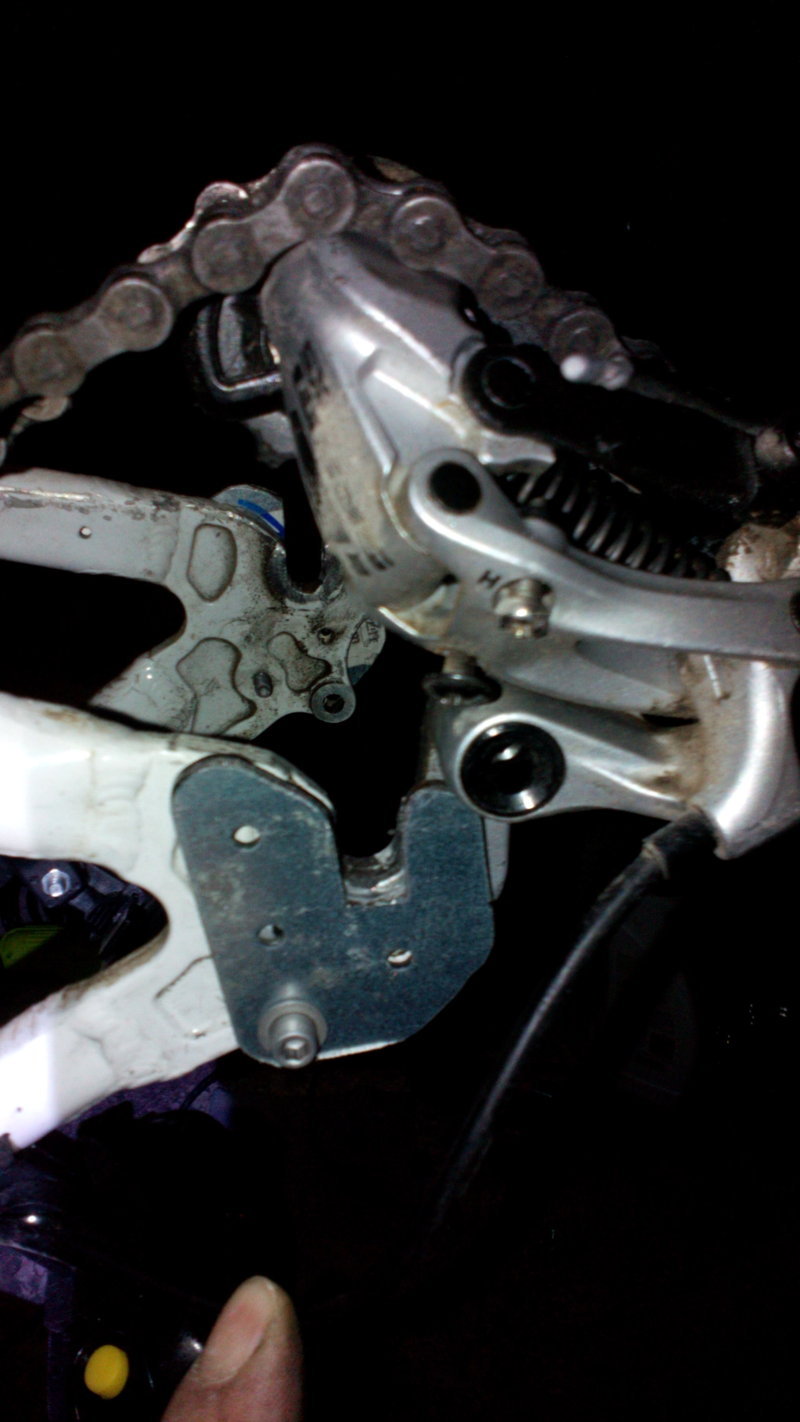

14779 Messaggi
Inserito il - 24/11/2015 : 23:22:11  Mostra Profilo Invia a andrea 104KG un Messaggio Privato  Rispondi Quotando
Intanto ho fatto una soluzione d'emergenza basterà? sono due piastrini da 3mm, la precisione non è il max ma meglio dell'originale ormai rovinato.
Grazie per le soluzioni, mi piace quella della camicia interna!

Inserito il - 25/11/2015 : 01:33:53  Mostra Profilo Invia a Barba 49 un Messaggio Privato  Rispondi Quotando
Mancano le due rondelle interne originali munite di dente, servono sia come spessore che come TA: Forse dal lato freno a disco mi pare di vederne una, ma dal lato pignoni manca...
Il lamierino può servire per andare in giro piano piano, se come mi pare di vedere è in lamiera zincata serve a poco, occorre acciaio di qualità specialmente quando i forcellini sono già andati e devono fare tutto i TA.
PS) Mi pare di vedere dalla foto N°3 che hai un danno alla protezione del cuscinetto del motore, controlla se è vero e in caso affermativo sostituiscilo quanto prima perchè sicuramente è pieno di sporcizia e senza grasso.

Tra l'altro con i forcellini danneggiati ti occorrono due TA ad asola chiusa, da far eseguire da un artigiano al laser o all'elettroerosione in modo da avere una precisione elevata: Il tuo sistema non ti garantisce riguardo alla possibilità che l'asse del motore possa sfilarsi dai forcellini in accelerazione.

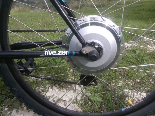

Inserito il - 25/11/2015 : 10:19:16  Mostra Profilo  Visita l'Homepage di blindo7 Invia a blindo7 un Messaggio Privato  Rispondi Quotando
ciao Andrea io ti consiglierei di mettere esternamente due di questi senza leva
http://www.greenbikekit.com/torque-arm.html
ed internamente quelli originali bafang,sono quelli in alto
http://www.greenbikekit.com/e-bike-bldc-hub-motor-anti-torque-washers.html
questo è il risultato
114,03 KB
dovrebbe bastare!

Inserito il - 25/11/2015 : 11:21:14  Mostra Profilo Invia a andrea 104KG un Messaggio Privato  Rispondi Quotando
Che occhio Barba! Infatti il paraolio sembra rovinato... dove si prende? Visto che non dovrebbe essere difficile aprire il carter lato pignone, se lo apro che grasso devo usare? Ho visto nelle foto che gli ingranaggi hanno un grasso blu.... immagino non sia neanche lo stesso dei cuscinetti....

36552 Messaggi
Inserito il - 25/11/2015 : 13:03:08  Mostra Profilo Invia a Barba 49 un Messaggio Privato  Rispondi Quotando
Il grasso per cuscinetti è diverso da quello per ingranaggi, comunque se è il parapolvere del cuscinetto ad essere danneggioto dovrai sostituire il cuscinetto completo, costa poco, mentre se ad essere danneggiato è un eventuale paraolio aggiuntivo devi toglierlo e sostituire quello!!!
Piccolo consiglio, quando si monta un asse nei forcellini dello stesso tipo di quelli sopra e si nota che le rondelle anticoppia non fanno presa nel materiale perchè l'asola è poco profonda basta prendere una lima tonda della giusta misura e approfondire le asole di un paio di millimetri per far entrare il "dente" nella zona dove può lavorare.
Siccome con i motori geared il famoso dente lavora sempre contro la parte più robusta del forcellino il leggero alleggerimento del materiale dovuto all'approfondimento delle asole non provocherà problemi, anzi...
