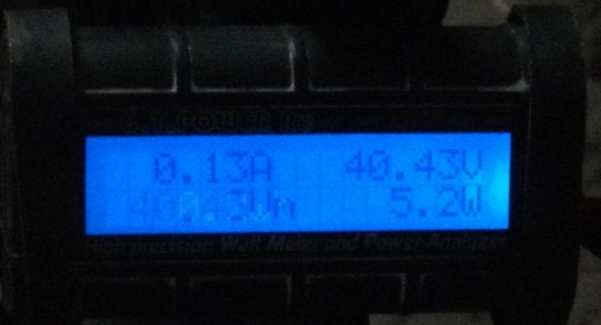

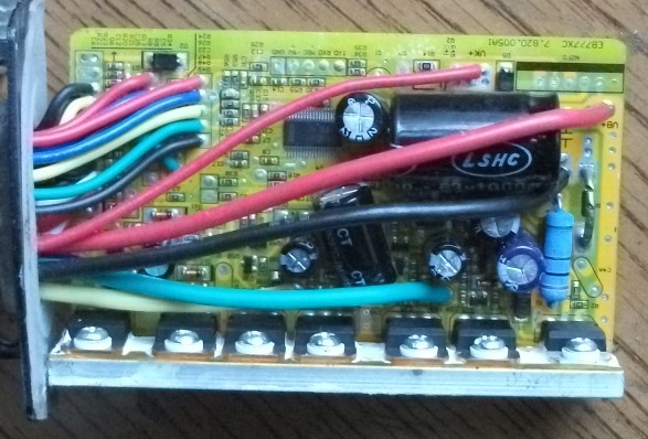

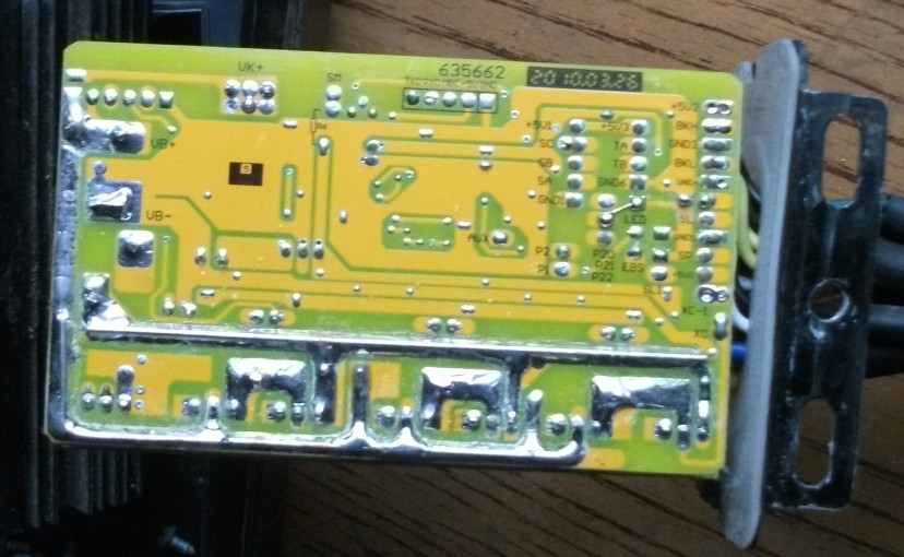

Ho percorso 100 km con questo 5 sul wattmetro a motore fermo.Esclusi tutti i colegamenti della centralina tranne l'alimentazione l'anomalia e` rimasta finche`ho staccato il filo rosso sottile.Ho cercato punti caldi sulla basetta e componenti senza particolari riscontri.All'acensione i watt sono 4,5 per scendere piano a 4 e da li direttamente a zero.Venti secondi e riprende da 4 fino a stabilzzarsi sui 5,2 salvo picchi fino ai 6.Col cut-off c'e` un leggero calo verso i 4,5 watt.Per l'eta` della batteria ne devo tener conto,anche se non e` un grande consumo almeno finche` non cresce.Mai successo?

Il fatto che l'assorbimento cessi scollegando il cavo rosso sottile mi fa escludere la sezione di potenza della centralina, quella infatti rimane alimentata anche scollegando il cavetto in questione, perciò hai qualcosa sul circuito che produce i +5V che consuma troppa corrente...
Non è che ha sovralimentato una centralina da 24V portandola a 36V? In questo caso potrebbe essere il partitore resistivo che alimenta l'integrato preposto che non essendo adeguato alla nuova tensione finisce per assorbire troppo: Comunque 5W dispersi in calore si debbono notare toccando con le mani i componenti...
PS) Se a scaldare fosse l'integrato che stabilizza i +5V non sentiresti il calore, è montato sul dissipatore dei mosfet e perciò rimane freddo.

Di male in peggio: adesso la life e` ridotta a 70 watt-ora dai 15ah originali (36v).La centralina e` quella del nine ht 2011 legale.Al di la` della precisone dello strumento percorrendo tratti per un certo tempo senza motore ma con la centralina accesa c'e` un consumo proporzionale a quei 5 wattora che lo strumento segna.Mai successo prima:col manettino chiuso il wattmetro ha sempre segnato 0.00.
