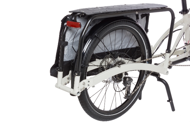

Ciao !
Avete presente la cargo node della Tern & Xtracycle?
http://www.xtracycle.com/cargo-node-kickstarter/
158,62 KB
E' una long-tail , a carro lungo , con ruote da 24" compattabile in dimensioni ridotte da poter essere caricata in un ascensore, o stare in piedi nel bagagliaio della macchina( come del resto tutte le Tern).
Il portapacchi cargo è robusto da poter portare un altro passeggero e, se ho capito bene, è una specie di carrello appendice agganciato al telaio di una normale node, usando come punti di attacco i forcellini e, tramite un tirante basso e un morsetto, il movimento centrale...
145,25 KB
Io la trovo un idea fantastica , con un paio di punti deboli...
il prezzo (ovviamente), almeno se rapportato a quello della bici da cui origina
e il peso: 24,5 kg sono veramente troppi , ma pagano il dazio del carro posteriore che non è in un pezzo solo , per poter essere convertita all ' occorrenza in una normale node. Sopratutto i tubi del portapacchi , se resi un pezzo unico col telaio di alluminio possono ridurre un po' il peso complessivo...penso che sia fattibile una bici finita a 16-17 kg , che ne pensate ?

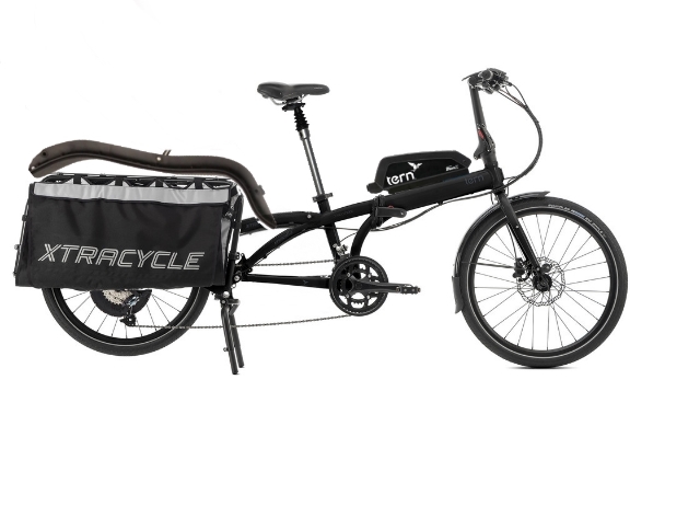

Sfruttando il carro allungato farci stare uno schienale da recumbent così da poter alternare le posizioni e permettere il recupero dai doloretti che ben sappiamo !
Ovvero due bici in una !
95,87 KB
102,6 KB
Lo schienale può poi essere tolto e sistemato in modo più aerodinamico sopra i bagagli.

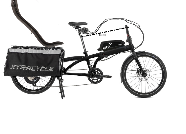

Usa il tubo verticale (tubo sella) come perno per una corona che comanda con catena un'altra corona che fa girare la forcella. Oppure una biella che faccia la stessa cosa.
Buttata li

Mh ! Mica male come idea...
Si potrebbe usare una pipa headset ( o come si scrive) apribile, e trasferisco tutto il manubrio sul tubo sella .
Il rimando alla forcella magari con una cinghia dentata , oppure catena.
Più o meno una cosa così...

Ma prima di pensare al manubrio (che lo vedo un problema risolvibile), hai un'idea di come si guiderebbe questa bici in modalità recumbent? Il baricentro del corpo è all'incirca l'ombelico, ovvero sopra l'asse della ruota posteriore..
Se sei alto e pesante temo che non sarebbe stabile.. altrimenti dovresti pensare addirittura a creare un movimento centrale aggiuntivo posto (a occhio) dove c'è la batteria per poterti sdraiare all'interno dell'interasse.
Non è una cosa impossibile, se proprio si vuol fare: aggiungi una corona sul lato sinistro del movimento centrale esistente, come in certe tandem..
Ma forse sarebbe meglio se la corona sx avesse la ruota libera.

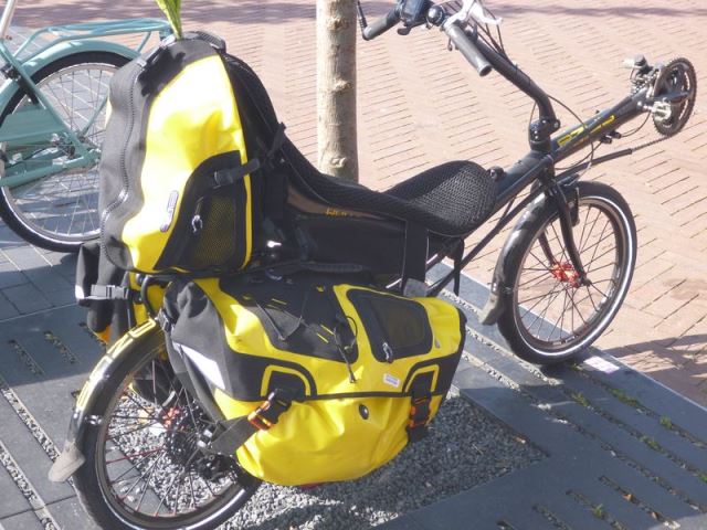

Senza scomodare i trike, si potrebbe guardare ad un'azub origami.
C'è chi con questa bici va dall'Australia in Olanda (in aereo, visto che sta in valigia) e poi lì viaggia pedalando ed è una bici che si piega in 30 secondi .
Dico questo, perchè una volta assaporata la comodità del sedile recumbent, penso sia difficile, poi, alternarlo con la seduta verticale (non ne avresti più voglia di tornare alla scomodità e ti romperesti appunto, di spostare i bagagli ogni volta ) . Quindi tanto vale avere una recumbent compatta e facilmente pieghevole, da subito.
Poi, personalmente, piuttosto che questi carri allungati, io preferirei eventualmente un carrellino se si ha tanti bagagli, e quando non serve o si è fermi in campeggio, si gira senza con una bici molto più agile.
Però il discorso è diverso se, poi, si pensa di usare anche la bici nel quotidiano (lontano dalle amate vacanze) per spostamenti stracittadini, tra caos di semafori, automobili, pedoni, marciapiedi, ecc. in cui si sa che le recumbent pagano pegno, in tal caso la tua idea è stuzzicante, ma di non facile realizzazione, tanto che in giro non ho mai visto nulla di simile, forse convengono 2 bici distinte .
Per il motore, se scegli una bici a ruote piccole, direi che un motorino geared affidabile al mozzo con manettino e nessun altro orpello sarebbe meglio di tutto (e anche il più economico che non guasta). Se si guasta qualcosa che non sia la ruota libera, puoi andare a muscoli senza problemi, e, alla peggio, se si rompe la ruota libera o spacchi il cerchio, sostituisci la ruota con una di fortuna. Dimenticati il bionx, non conosco sistema più imprevedibile ed inaffidabile !

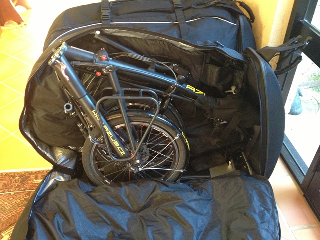

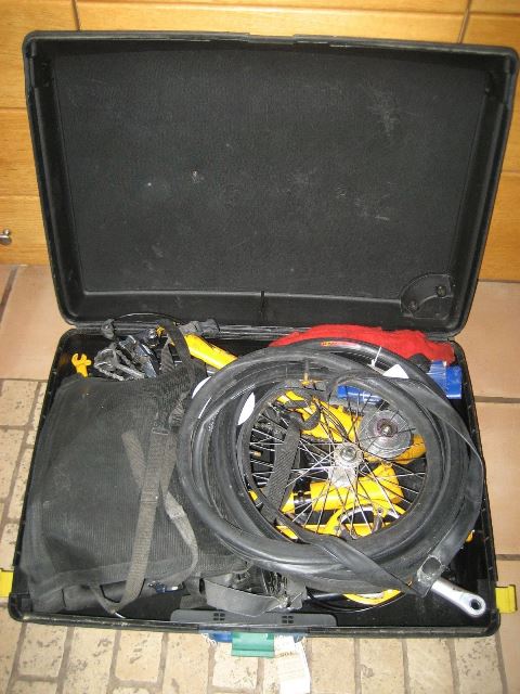

63,28 KB
133 KB
87,47 KB

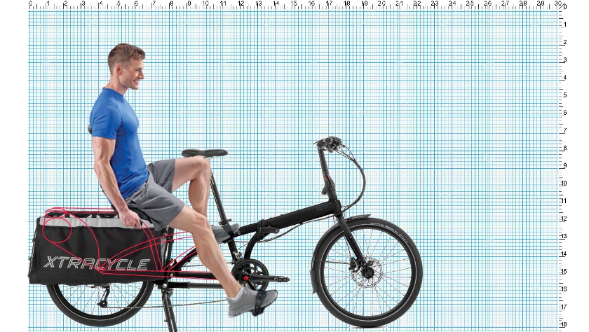

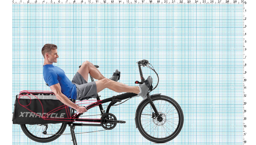

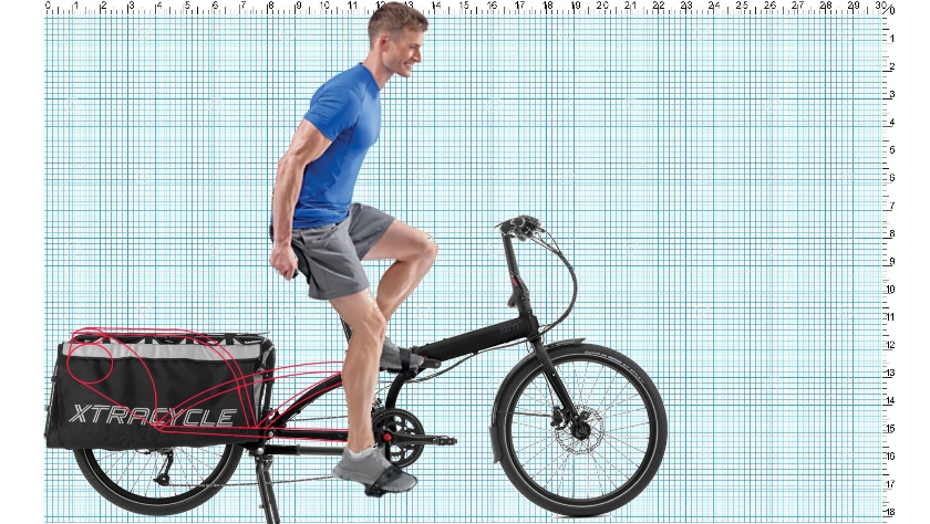

Andiamo con ordine:
Ho ridisegnato su sfondo "millimetrato" ( purtroppo nel caricare le foto in formato ridotto si è persa un po' la quadrettatura ) basandomi sull' unica misura certa che ho trovato sul web, cioè la lunghezza della bici da piegata, pari a 132 cm.
Il totale della bici dovrebbe quindi essere 225 cm.
Il ciclista è circa 1.80, la mia statura.
In rosso ho disegnato un abbozzo di modifica al carro posteriore, perchè come ho detto la soluzione nativa della Xtracycle non mi convince molto come robustezza e peso.
432,29 KBNella seconda immagine la mia prima idea di sfruttare il carro lungo per offrire una seconda posizione di seduta. Non è certo una seduta sdraiata da recumbent, ma tant'è...il mal di culo un po' di sollievo lo trova , secondo me. Per contro, come evidenziato il peso è molto arretrato sul mezzo, coi problemi che comporta.
450,03 KB
La terza immagine è invece la versione recumbent suggerita in primis da Nico...il manubrio finirebbe sotto il seggiolino, non è disegnato.
450,33 KB
Il movimento centrale aggiuntivo non darebbe fastidio in quella posizione, ma tutto sommato penso sarebbe meglio una soluzione in cui si mettono e tolgono le pedivelle , o almeno i pedali ( avevo visto da qualche parte questi pedali che si sganciano dal corpo pedivella tirando solo una ghiera, ma non ricordo dove )
Che ne pensate ?

Inserito il - 02/12/2015 : 22:10:25  Mostra Profilo Invia a Nico Danger un Messaggio Privato  Rispondi Quotando
Mi ha fatto sorridere leggere che il mio suggerimento ti era sembrato bislacco :-) .. perché il tuo progetto è sembrato a me bislacco... Non ho voluto entrare nel merito perché io non ho idea di viaggi in bici normali o meno e ti ho risposto filologicamente. Con lo stesso spirito continuo a risponderti.
Ecco, ora si tira in ballo l'economia:
conviene partire da quella bici e modificarla pesantemente o partire da un telaio completamente diverso? Magari un telaio costruito apposta?
Di bici strane se ne vedono davvero tante, addirittura una tandem con una seduta recumbent anteriore e una seduta normale posteriore che, mi pare, è quella che guida il mezzo.. Questa potrebbe essere una tandem per chi vuole alternare le posizioni.. quindi, magari la tua idea ha un senso.
Vedo però poco realizzabile il manubrio sotto il sedere: immagino che, sempre per economia/semplicità sarebbe meglio spostare l'intera barra dalla "pipa a" alla "pipa b", con tutti i comandi e con tutti i cavetti che dovrebbero liberamente seguire lo spostamento e proprio i cavetti creerebbero problemi.. a meno che...
non hai un manubrio formato da due semimanubri!
