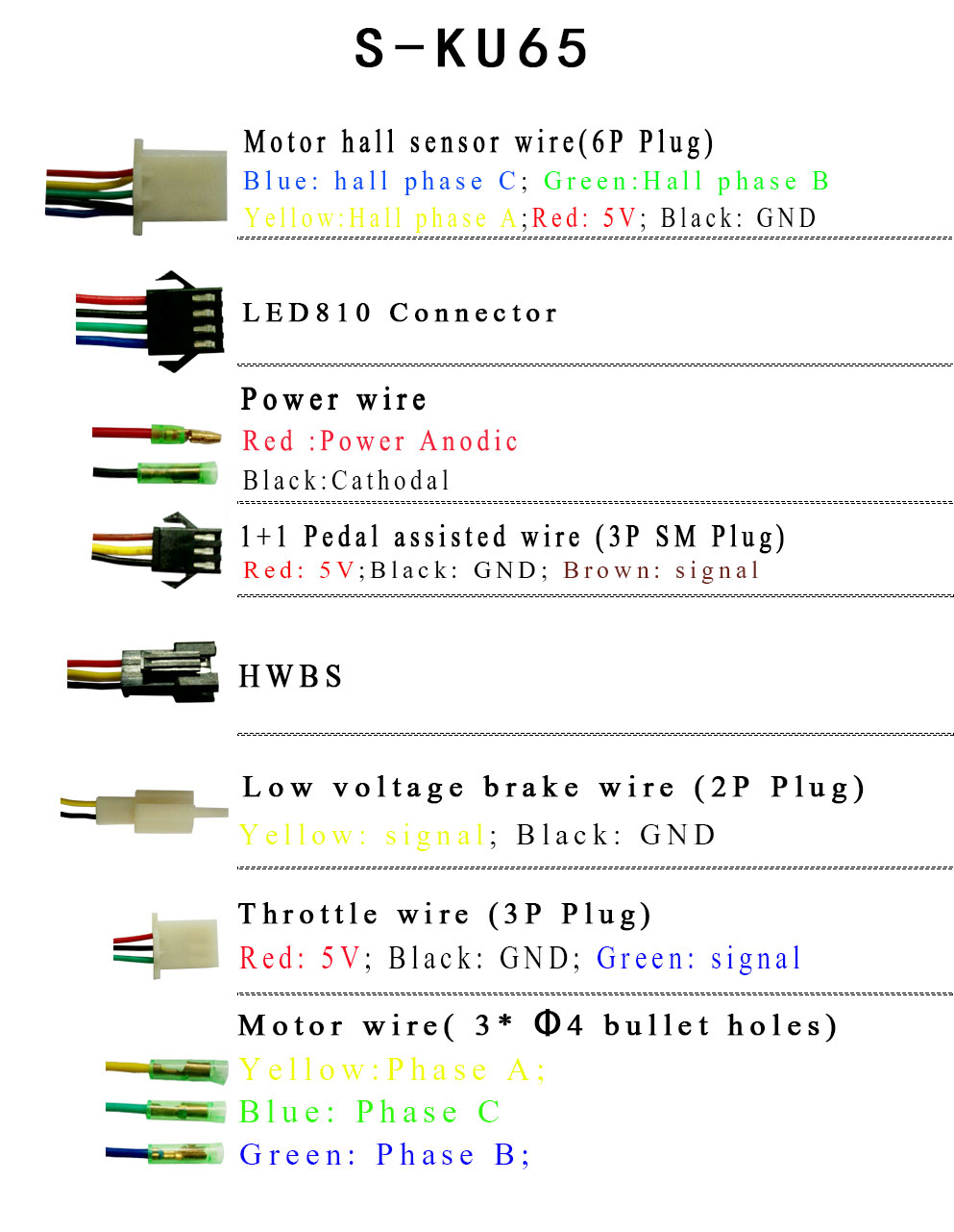

la centralina è questa:
https://bmsbattery.com/ebike-kit/752-s-ku65-for-led810-250w15a-6mosfets-controller-ebike-kit.html
il pas è questo:
https://bmsbattery.com/ebike-parts/49-five-poles-pas-pulse-padel-assistant-sensor-ecitypower-parts.html
...non mi sembra che specifica se dx o sx
175,67 KB
io l'ho attaccato alla spinetta con il marrone...è quello il pas si?
36552 Messaggi
Inserito il - 01/12/2015 : 21:43:05  Mostra Profilo Invia a Barba 49 un Messaggio Privato  Rispondi Quotando
Il connettore è quello "Pedal assisted wire"....

I Pas venduti da Bmsbattery in abbinamento alla Ku65 vanno montati a sinistra, c'è anche stampata la freccetta con il verso di rotazione.
Non ho capito cosa significa "cambia il grado di assistenza". Se l'assistenza non si avvia, cosa cambia? Intendi forse che si accendono le luci dei tre livelli sul display?
Se è così non significa nulla, quella centralina per funzionare ha bisogno del display originale. Talvolta funziona con altri display ma non sempre i colori dei fili corrispondono, devi fare qualche prova modifiicando l'ordine dei colori.

ok grazie a tutti ho risolto...i colori scritti sulla centralina sono per così dire "approssimativi",per questo montavo il pas in modo sbagliato...comunque tanto per la cronaca come diceva wsurfer funziona anche con i sensori hall staccati,mentre il pas di bms in questione funziona anche montato a dx...ancora grazie a tutti della collaborazione mi avete aiutato a risolvere una bella rogna
