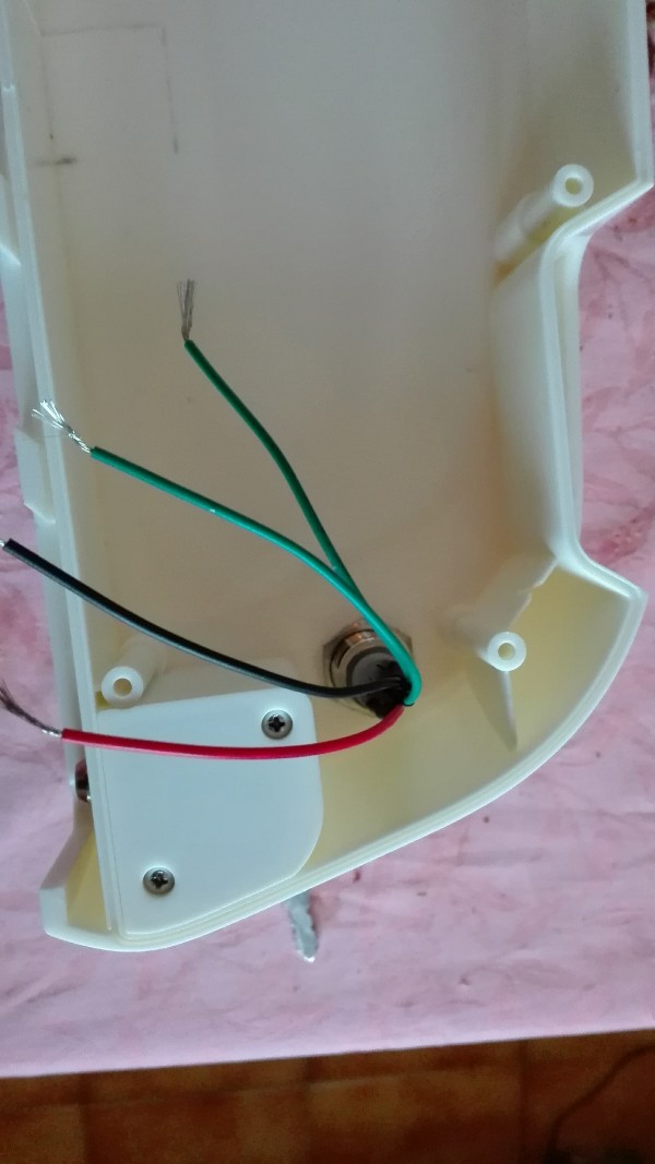

Qualcuno di vuoi ha mai avuto modo di collegare questo case alla batteria.
Intendo il collegamento dell'interruttore di accensione.
Ha 4 fili, rosso nero e 2 verdi.

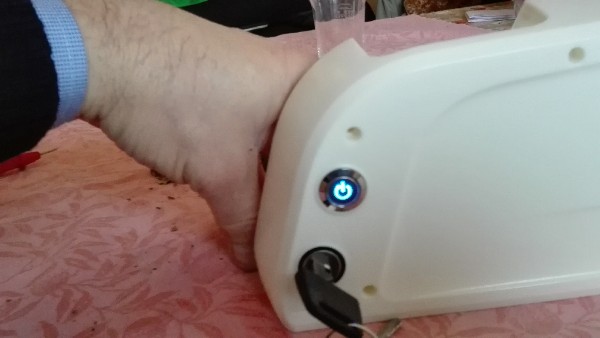

Alimentando il rosso e nero, il tasto si illumina, e prendendolo, si crea continuità tra i 2 verdi.
Il problema è che vorrei che il tasto si illuminante solo se premuto, e non sempre.
Consigli???

Ciao, nero -, rosso collegato ad un verde, l'altro verde al +.
Meglio verificare la tensione sopportata dalla lucina, a volte sono solo a 12V.

La tensione sopportata è di 42 V.
Ha dei fili molto sottili, sembra più che altro x attivare il Bms predisposto con l' è-switch.

La deduzione di blindo7 è plausibile ma la domanda di FabioR6 presa alla lettera ha generato la mia risposta.
L'interruttore ha i fili sottili perchè è pensato per dare il consenso ai BMS con e-switch appunto, la spia io la gollegherei direttamente all'uscita di potenza in modo da vedere quando la batteria alimenta il controller. Va da se che a batteria attivata la spia è sempre accesa. Poi se la vuole lampeggiante la cosa prende un'altra piega.

vi quoto per l'e-switch,
Fabio se la lucina consuma qualche decina di mA è sicuramente un led,potresti mettergli in serie un led lampeggiante e una resistenza per evitare che rimane fisso,
per farlo accendere una volta sola o un temporizzatore o un rele che chiude su un condensatore precaricato per tenere accesa la luce qualche secondo solo alla prima accensione,
ma sono complicazioni e basta(per me)
@paguro io li presi da bmsbattery ma con spese varie sono arrivato a pagarli quasi 60 euro l'uno!
nascono per 50 celle ne ho farcito uno con 13s5p e uno con 11s6p con un po di pazienza si riesce,e rimane lo spinotto originale sulla slitta quindi niente fili volanti,
bisogna però tagliare il portafusibile interno.
c'è(almeno sul mio)anche una barra led e una uscita USB che non avevo collegato,
l'deale sarebbe montarlo su un tubo telaio con base piatta,dopo qualche mese e buca ti pende 5-6 mm a destra o a sinistra
