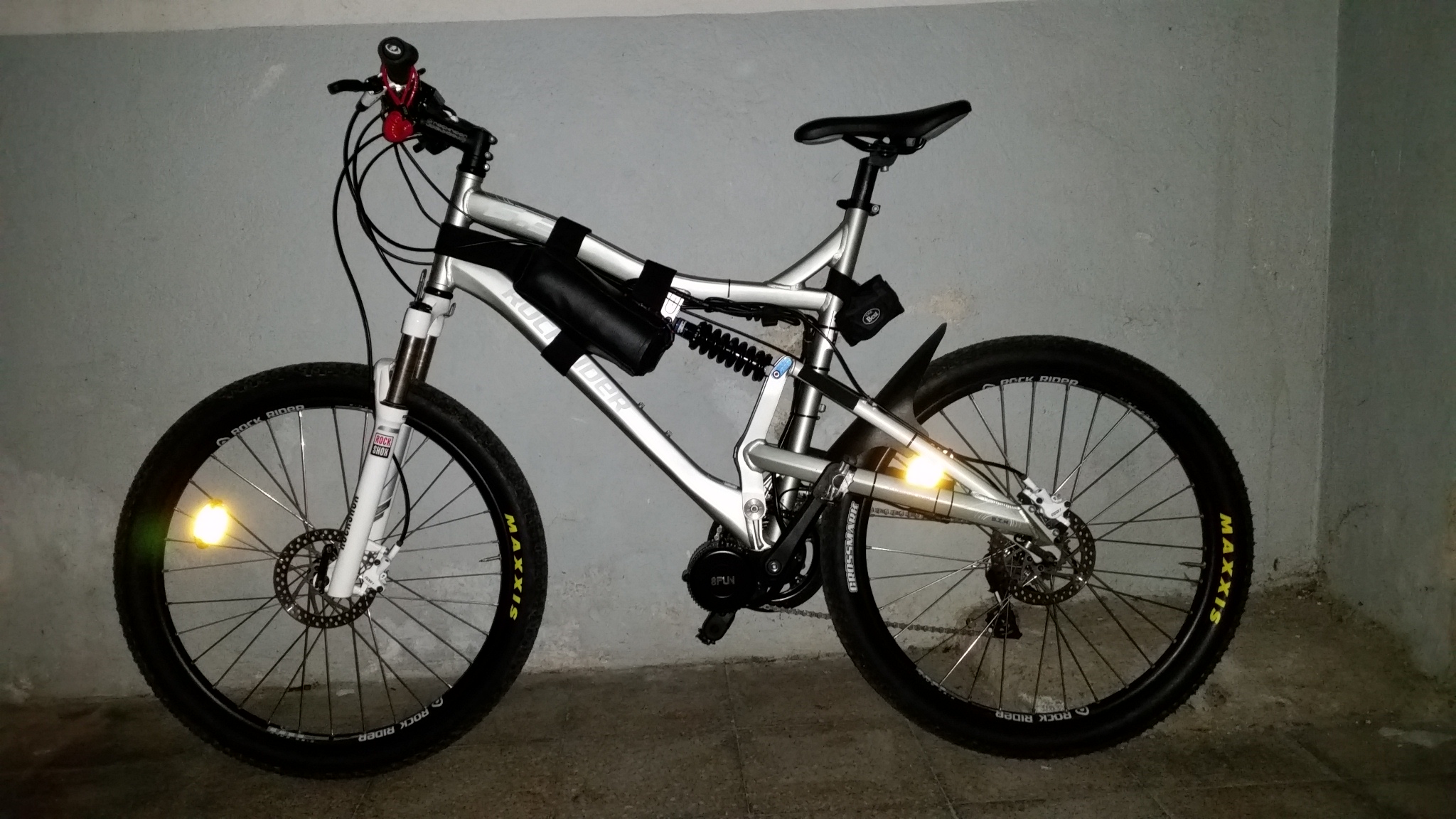

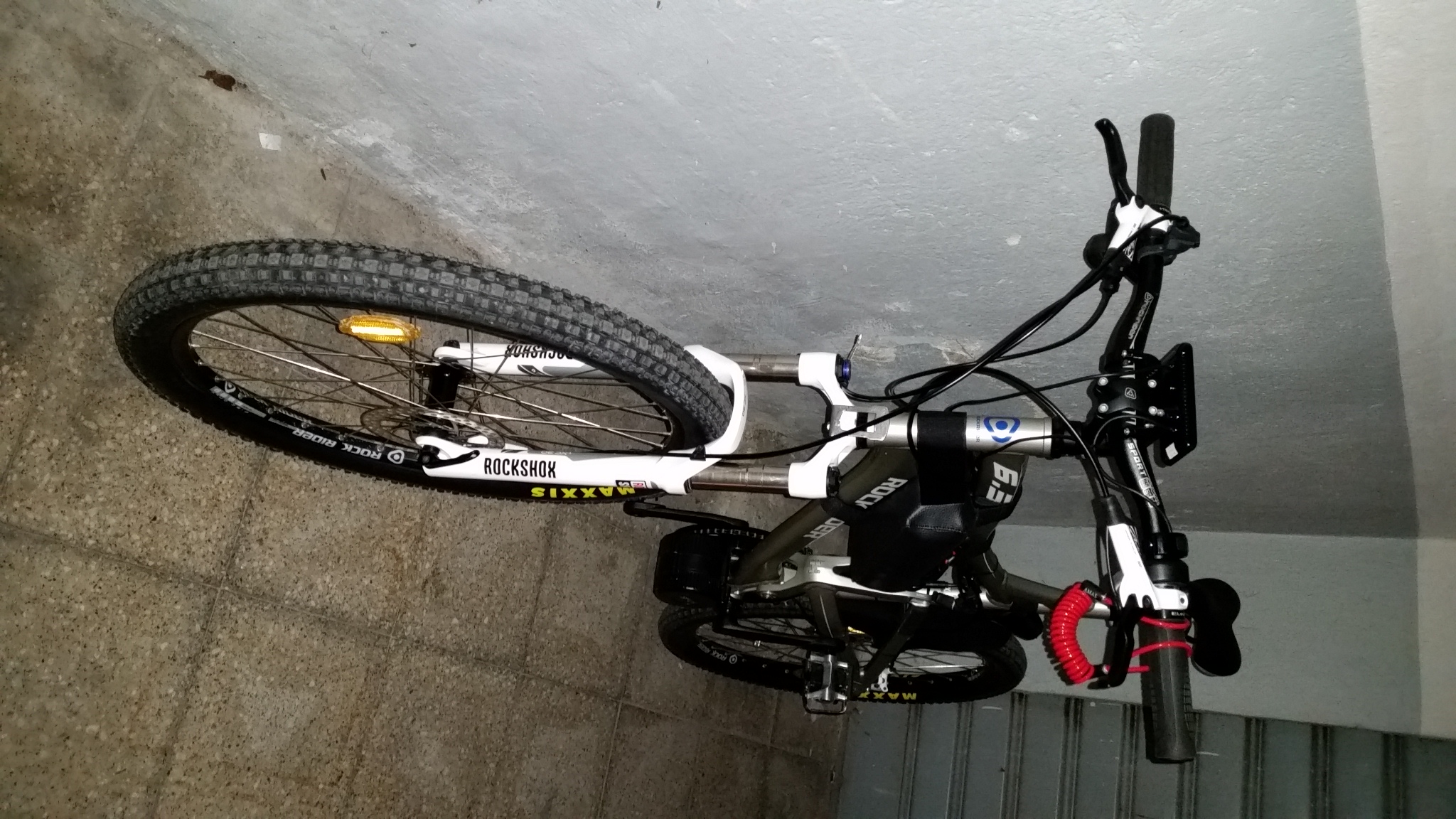

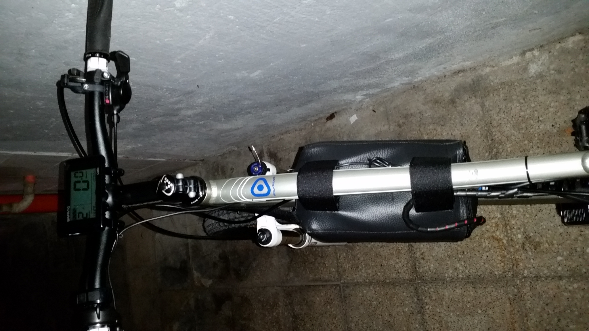

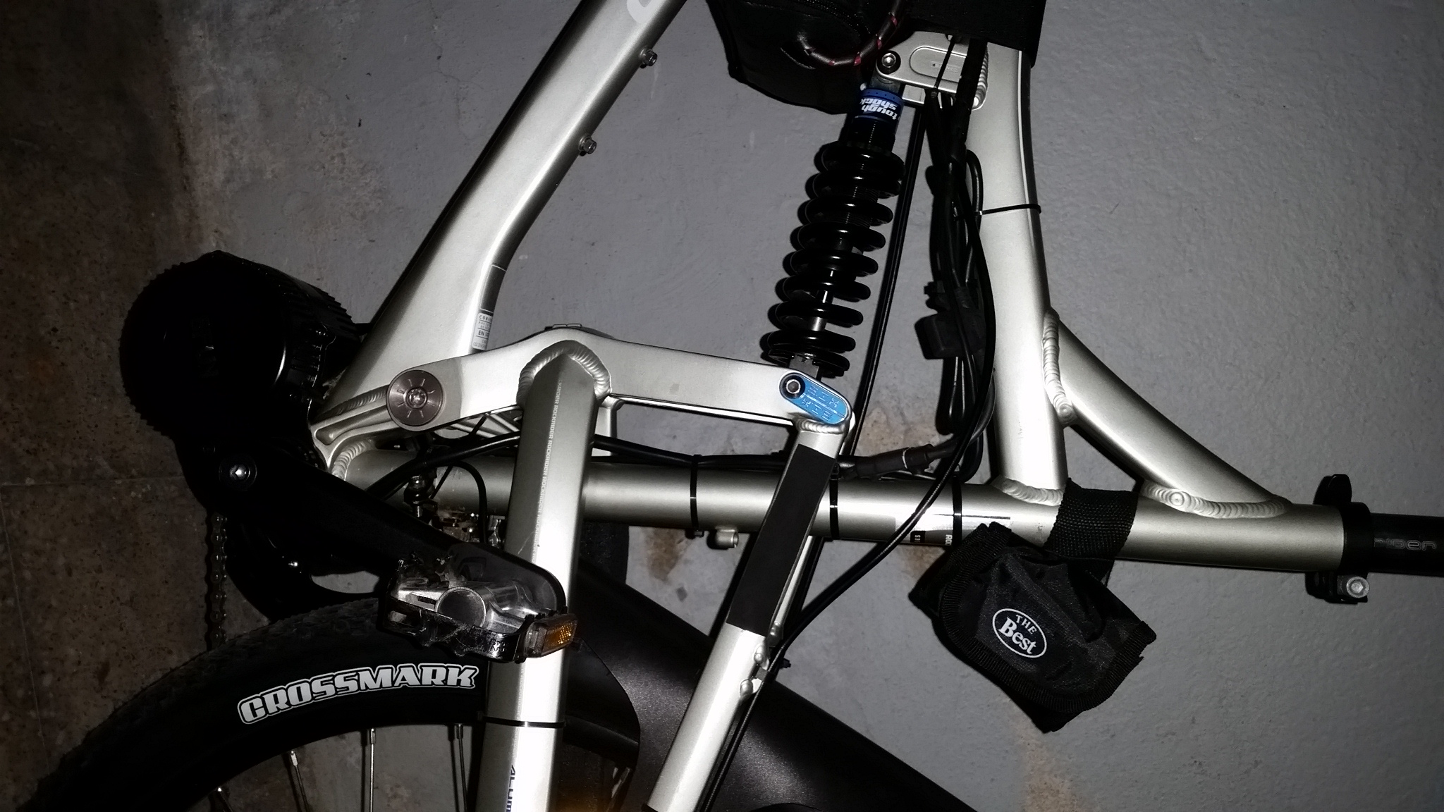

Cari amici jobikers,
circa due mesi fa ho subito il furto della mia ibrida elettrica, una Cube Curve con motore BBS01.
Sconsolato per la perdita della amata, ed in attesa di trovare una bici da elettrificare per l'uso in città mi sono deciso di realizzare una quarta (!!!???) bipa.
Come da titolo, ho ripreso in mano il telaio Rockrider biammo mod 6.3 del 2012, su cui due anni fa avevo montato un primo motore bbs 01 da 250W, poi transitato sulla bici gemella della mia consorte, è ho montato un nuovo bbs 02 da 500W 36V 25A, upgradando la forcella (ora RockShox XC 30 p/lock), i freni (ora Avid Elexir 1 idraulici), ruote (ora Maxxis 2,35 x 26" con camera latticizzata), le manopole e alimentando il tutto con una batteria autocostruita da altro utente del forum (che ringrazio) da 17,5 A, montata longitudinalmente con apposita borsetta in eco pelle sotto il trave superiore; volendo la batteria si può spostare anche sottosella.
Il risultato è quello che vedete in foto sotto:
769,8 KB
797,92 KB
913,5 KB
760,55 KB
Sono soddisfatto del risultato, ma per l'uso in fuori strada debbo cambiare la corona (38 o 42), da scegliere tenendo conto che il cambio è un 8 rapporti 12/32, che poteri upgradare al massimo con un Megarange 11/34.
Una alternativa è la doppia corona con lo spider di declic-eco, ma non ho letto sul forum di nessuno che ne abbia testato la funzionalità.
C'è poi un altro problema: il motore gira ad un regime massimo di oltre 115 pedalate al minuto, insostenibile per fare offroad; dovrei riportarlo ai valori di un BBS 01 (max 90 rpm), ma non so se convenga cambiare la centralina, come suggerito da alcuni guru, da 36V con una 48V sottoalimentata a 36V, oppure ricorrere al cavo ed al software di riprogrammazione ed intervenire sui relativi parametri (ma non ricordo quali; c'è già un topic al riguardo).
Quello che mi piacerebbe avere è un consiglio da parte di chi ha già esperienza diretta sui problemi suaccennati.

Inserito il - 03/12/2015 : 10:17:32  Mostra Profilo Invia a vitverc un Messaggio Privato  Rispondi Quotando
Salve raga,
stamattina fatti dieci km prima di andare al lavoro.
La bipa è sin troppo veloce, con le prime modifiche della centralina fatte dal mio fornitore di fiducia, già a livello 1 (di 5) si fa poco sforzo e si arriva in un attimo a oltre 35 kmh!!!
In salita spinge da matti, anche se il consumo, ovviamente, supera certamente i 12/15 W/km, contro i 5/7 w/km in piano.
Non ho un wattmetro, però l'indicatore di autonomia residua perde almeno due tacche (su 5) di botto, ritornando subito al livello massimo; ne desumo che l'assorbimento è veramente importante.
Certamente dipende anche dal fatto che il motore, così com'è, ha un range di utilizzo spostato in alto, quanto a rpm, e quindi lo faccio lavorare a regimi troppo bassi, dove una parte della potenza viene dissipata in calore.
A questo punto, ho bisogno di intervenire sulla centralina, per riportare i 115 rpm massimi ad un regime non superiore a quello del BBS01.
Col senno di poi era meglio un BBS 01 da 350W settato a 20A di picco (contro i 18 di std.)
Aspetto urgentemente contributi ed interventi sui punti indicati nel post di apertura.
Guru-bikers, fatevi sentire!!!
