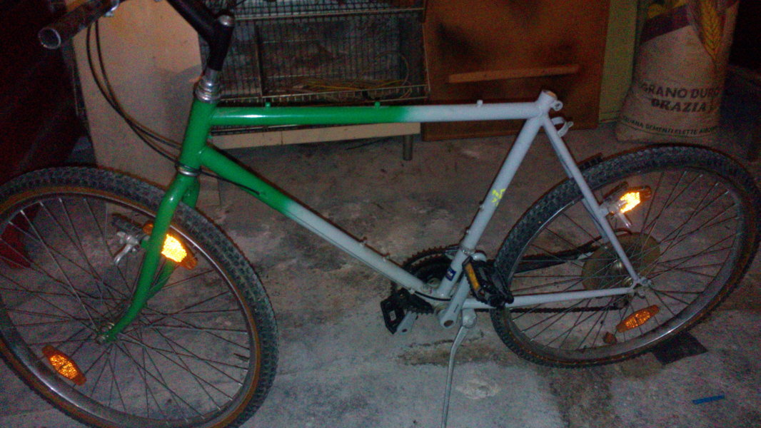

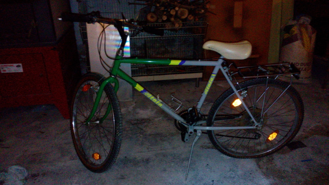

La mia vecchia mtb del 1987 :-) usata solo per fare il giro del Canton Ticino in tenda... ma allora ero giovane :-)
Anche se brutta potrebbe diventare una bipa? E' in solido acciaio al cromo molibdeno....

Inserito il - 03/12/2015 : 14:47:16  Mostra Profilo Invia a Barba 49 un Messaggio Privato  Rispondi Quotando
Non è ammortizzata e non ha nemmeno i cerchi a doppia parete, con il tuo peso e una motorizzazione credo resisterebbe ben poco!!!

I "problemi più grossi" sono i cantilever ed il carro posteriore che non credo sia 135mm
il telaio non ammo in acciaio io lo adoro da trent'anni, ed i cerchi si cambiano (con meno di 50€ compri due keba silver Ambrosio robustissimi doppia parete e dal sapore retrò)

Inserito il - 03/12/2015 : 23:14:03  Mostra Profilo Invia a andrea 104KG un Messaggio Privato  Rispondi Quotando
Uff... dopo aver faticato per smontarla tutta scopro che il carro è da 125mm.... non avrei mai creduto che su una mtb anche vecchia facessero una cosa del genere....
Si le strade sono proprio messe male... però io vado molto piano :-)
siccome sono testone e il motore c'è l'ho già ci provo.... allargherò di 10 mm.... tanto è ferma da 20 anni....
Quello che sto pensando però è un piccolo restiling, quello si!
In realtà io volevo non delle gomme più grosse ma più strette, per avere una bici un pò più pedalabile, con meno attrito, evitando ovviamente gli sterrati (che comunque sono messi meglio delle strade purtroppo
Vedremo.... grazie a tutti

Che poi un telaio rigido in acciaio può essere più confortevole di uno in alluminio con una pessima forcella.
Barba te lo confermerà ma il carro in acciaio lo puoi allargare senza problemi

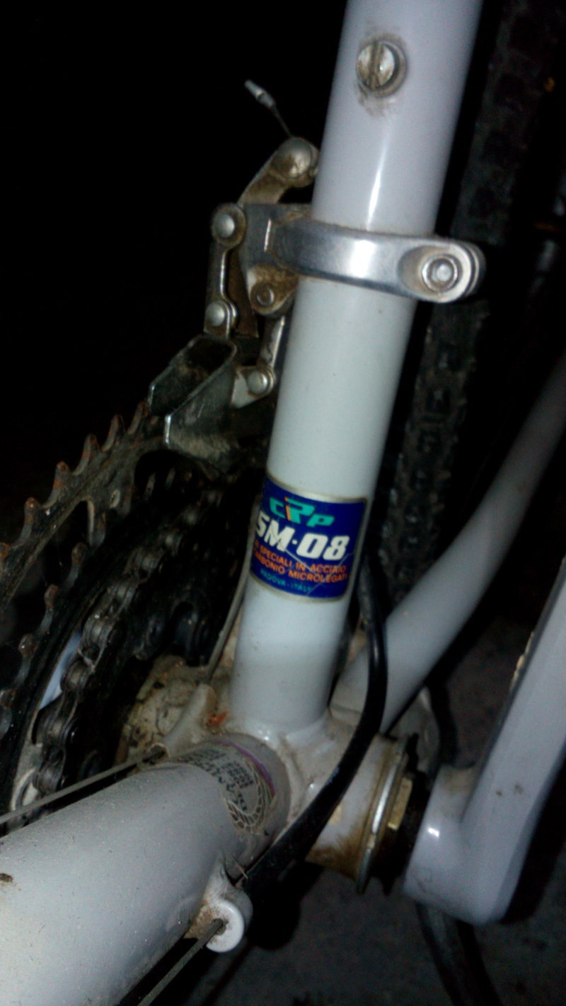

domanda, ma visto il carro stretto però in acciaio e molto profondo, le rondelle anti torque non si possono mettere fuori? è prorio obbligatorio metterle dentro?

Il carro lo puoi tranquillamente allargare di 10mm, le rondelle anticoppia invece non le puoi montare esternamente, dovresti comunque aggiungere spessori di altro genere all'interno per non far toccare il pignone piccolo nel telaio, quindi tanto vale che usi le rondelle anticoppia originali!
Quanto al fatto di montare copertoni più scorrevoli la trovo una cosa poco importante su una bici elettrica, non devi mica pedalare tu!!!
Cerca la comodità, la tenuta di strada, la minore possibilità di forare e la durata, lascia la scorrevolezza per le bici non elettriche...

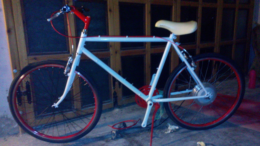

15222 Messaggi
Inserito il - 04/12/2015 : 23:53:03  Mostra Profilo Invia a andrea 104KG un Messaggio Privato  Rispondi Quotando

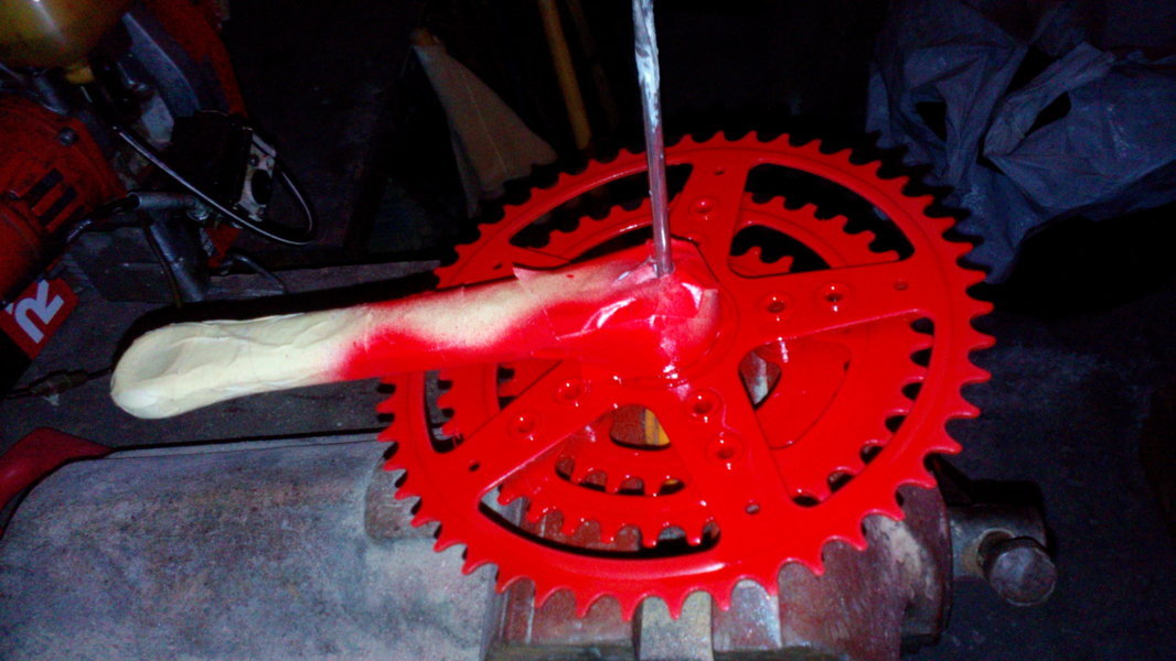

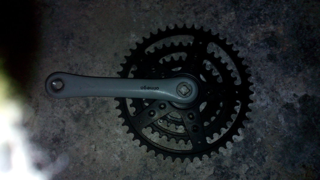

restyling della prossima bipa... Alcedo è un pò lento, ordinato centralina martedì mattina ancora neache spedita...

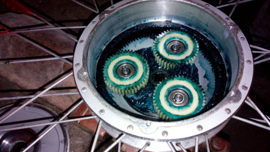

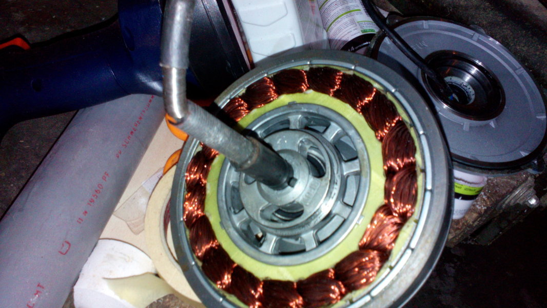

non ho resistito a smontare il bpm!! dentro sembra nuovo....

ci siamo quasi... montaggio di prova
148,71 KB

Bella, anche se le corone rosse si sporcano troppo facilmente se lubrifichi la catena come si deve...
Le corone vengono colorate di nero proprio perchè le morchie prodotte dalla catena sono di quel colore e non si vedono!!!

Non ci siamo, le bipacesso non si verniciano o, al massimo, si verniciano col pennello direttamente sulla ruggine...

Quoto Ecocar, non si fanno annunci eclatanti circa la creazione di una Bipacesso per poi mettere in mostra un simile gioiellino!!!

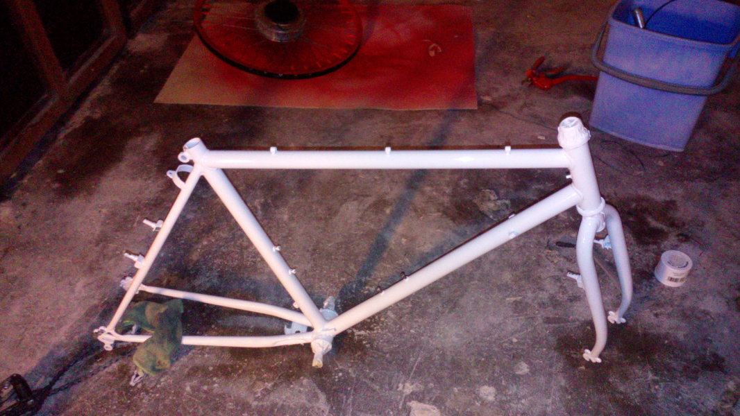

15222 Messaggi
Inserito il - 05/12/2015 : 19:39:54  Mostra Profilo Invia a andrea 104KG un Messaggio Privato  Rispondi Quotando
e.... per due mani di vernice
Comunque i cerchi benchè abbiano avuto un primer si scrostano che è un piacere da buona bipacesso penso che quando si saranno scrostati anzichè riverniciarli metterò due gomme rosse... è che non ci ho pensato prima !!!
Miura72, in efetti è la terza da settembre... infatti volevo vendere quella commerciale anche se bellissima e perfetta non fa per me.... col pas consumo troppo! sulla mtb rockrider finisco prima io della batteria, nel senso che mi stanco prima senza patemi di tornare a casa ... a secco... sulla commerciale dopo 10km devo voltarmi e tornare a casa... troppo poco!
Sulla "nuova" spero di avere ancora un pò più di scorrevolezza se non altro per le gomme più piccole e meno tassellate....

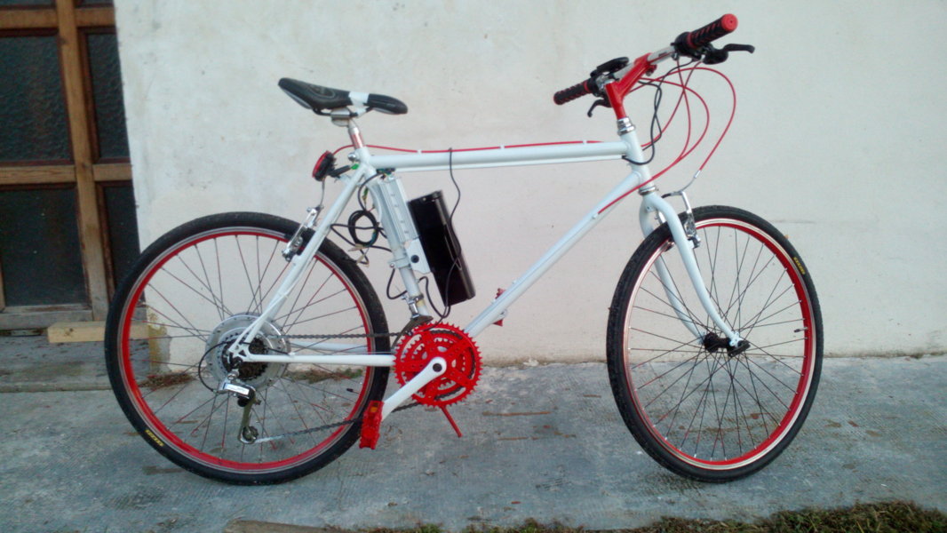

15222 Messaggi
Inserito il - 10/12/2015 : 19:34:13  Mostra Profilo Invia a andrea 104KG un Messaggio Privato  Rispondi Quotando
E siamo agli ultimi fili.... mamma mia quant'è leggera..con le gomme piccole scorre via incredibilmente bene (ci ho fatto 200m!) speriamo che regga il mio peso.
Per ora ho adottato il "battery sharing" ovverosia una batteria per due bipe... tanto pedalo solo io poi in futuro vedremo...

Beh, tutto sommato, ora che la guardo meglio, sta venendo più o meno secondo il progetto originale...
Peccato per la precisione dei dettagli... ma la corona e i pedali rossi sono impagabili!!!
Complimenti, avanti cosiiiii!!!!

15222 Messaggi
Inserito il - 11/12/2015 : 00:14:53  Mostra Profilo Invia a andrea 104KG un Messaggio Privato  Rispondi Quotando
Bè certo la base è quella che è... una mtb del 1987!! diciamo una bipacesso col restyling :-)
Non trovo un modo decente di sistemare i fili... la centralina li ha troppo corti!!
E comunque secondo me l'elettrificazione rende un pò cesso qualsiasi bici normale.... troppi fili in giro, batteria ecc....
6828 Messaggi
Inserito il - 11/12/2015 : 01:43:53  Mostra Profilo Invia a MilleMiglia un Messaggio Privato  Rispondi Quotando
Non troverai mai nessuna centralina coi fili più lunghi....e a cosa servirebbero poi? Guarda già che matasse che hai in giro per la bipacessa..... puoi ''raccogliere" un po' di fili con le spiraline, poi vai di "taglia e cuci".... e come non quotare Alibi...

Poca spesa massima resa ,complimenti per la realizzazione !
Concedimi che il tocco dei particolari rossi va bene ma il top per la vera bipacesso è la sfumatura bianca sulla catena, da veri intenditori
Battute a parte codice motore ,centralina ??
36665 Messaggi
Inserito il - 11/12/2015 : 08:53:46  Mostra Profilo Invia a Barba 49 un Messaggio Privato  Rispondi Quotando
La sfumatura bianca sulla catena serve come riferimento per il puntatore lser che rileva maniacalmente la velocità della catena: Non serve a niente, ma fa tanta scena!!!
15222 Messaggi
Inserito il - 11/12/2015 : 09:50:39  Mostra Profilo Invia a andrea 104KG un Messaggio Privato  Rispondi Quotando
Si la sfumatura bianca non può mancare è il tocco del pasticcione :-) Su questo forum non sfugge nulla , ed è bello così :-) :-)
15222 Messaggi
Inserito il - 11/12/2015 : 09:52:22  Mostra Profilo Invia a andrea 104KG un Messaggio Privato  Rispondi Quotando
motore codice 13 (bpm 350w), centralina sensorless 10-20ah, senza cut of, senza pas con solo accelleratore

Mi è dispiaciuto buttare delle bellissime leve madre in Italy per schifosissime cinesi...
36665 Messaggi
Inserito il - 14/12/2015 : 08:24:22  Mostra Profilo Invia a Barba 49 un Messaggio Privato  Rispondi Quotando
Potevi acquistare un paio di leve italiane per V-Brake, costano poco, tanto a te i microswitch non servono assolutamente...
PS) Per ottenere il massimo rendimento da questi freni devi ricordarti che in posizione di riposo i tacchetti non debbono stare paralleli al cerchio come vedo spesso, devono convergere anteriormente di 1-2mm ognuno.
Sembra strano, ma siccome la struttura dei V-Brake tende a svirgolarsi sotto lo sforzo della frenata, questo è l'unico modo per far lavorare i tacchetti paralleli al cerchio quando frenano!!!
