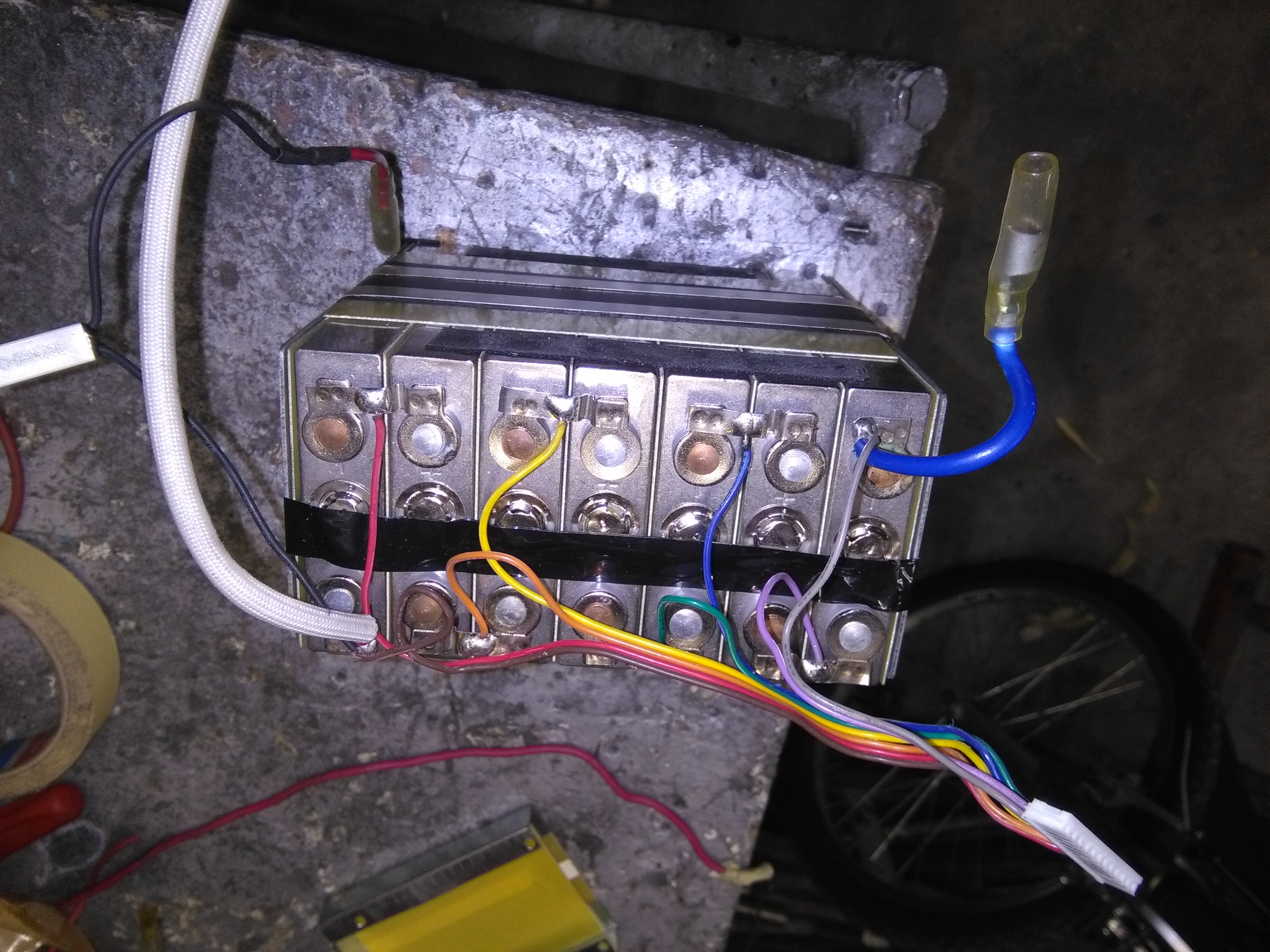

salve a tutti sono clara ho bisogno di un vostro cortese consiglio
ho una batteri tipo zainetto col bms che mi da poca potenza
allego la foto perche non capisco che tipo di batteria e
litio o lifepo4 da 24v

Sembrano 7 celle Li-ion, di quelle che da un paio di anni non si vedono piu in giro, ti direi che è ora di cambiare batteria.

Vecchie celle LiIon in versione 24V (7S)...
Se si trattava di una LiFePO4 sarebbe stata composta da otto elementi.
Comunque cosa intendi con "poca potenza"? Hai poca autonomia (pochi Wh) o cosa?

Salve col bms il motore gita piano lo fermo con le mani senza e perfetto basta un semplice bms da batterie litio

Allora hai il BMS guasto, diagnosi semplicissima!!!
Comunque siccome la tua centralina sicuramente interrompe l'assistenza quando la batteria si trova a circa 20-21V puoi anche escludere il BMS in scarica, prelevando il negativo per la centralina direttamente dal polo negativo della batteria.
In questo modo il BMS lavorerà come deve in ricarica bilanciando le celle, mentre in scarica sarà escluso...

Grazie collego il negativo della centralina diettamente con la batteria
Ok domani ti faccio sapere
