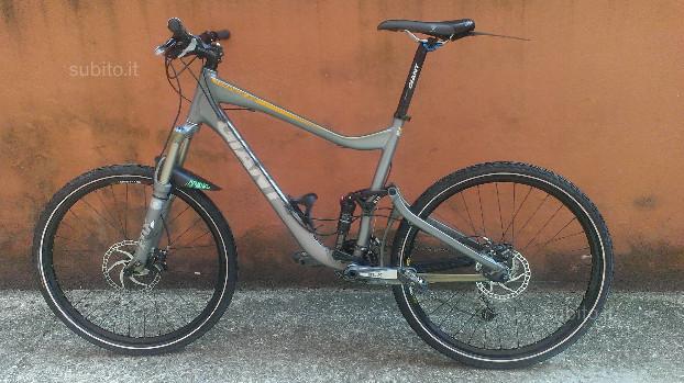

Inserito il - 12/12/2015 : 00:41:54  Mostra Profilo Invia a claudio02 un Messaggio Privato  Rispondi Quotando
46,36 KB

Inserito il - 13/12/2015 : 22:08:57  Mostra Profilo Invia a windmillking un Messaggio Privato  Rispondi Quotando
46,36 KB
bel mezzo :)
ma ci vai fuoristrada o asfalteggi?

Inserito il - 13/12/2015 : 22:23:39  Mostra Profilo Invia a claudio02 un Messaggio Privato  Rispondi Quotando
ti dirò la verità, dopo 3 anni di motocross estremo, 7 anni di trial, io il fuoristrada lo odio.
sono passato alla full causa assottigliamento del disco intersomatico e una rettilineizzazione della lordosi fisiologica.
i comuni sistemano le strade rapidi come le mosche nell ambra.
