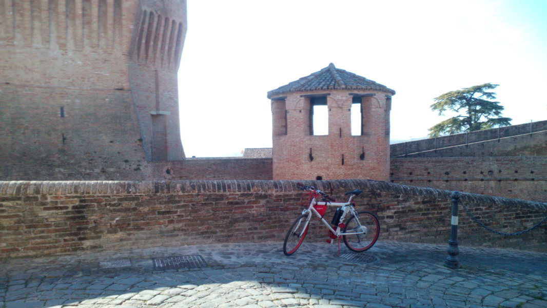

eccomi qui:
131,34 KB
Dall'immagine capirete una certa apprensione nell'uso di questa vecchia mtb della mia giovinezza trasformata in bipa :-) Sembro un elefante su una bici da circo :-)
Invece devo dire che è andata meglio di quanto pensassi.
Avevo un certo patema, anche perchè questa primavera ho acquistato una citybike da supermercato, per uso al mare in muscolare, e ho dovuto cambiare tre volte i pedali (distrutti, non reggono la spinta) ho dovuto portare dietro le chiavi per tirare tutto quello che si allentava dopo trecento metri, e infine dopo una stagione passata a tirare sempre il movimento centrale che si allentava dopo un chilometro e non teneva ho usato per disperazione il metodo da idraulico, canapa nei filetti e adesivo epossidico bicomponente come frenafiletti (adesso non si svita più :-) )
però la mia vecchia mtb ha dimostrato di essere di un'altra pasta!! Infatti mentre verniciavo era tutto o quasi MADE IN ITALY, non mi pareva vero...
Ho fatto 35 km..

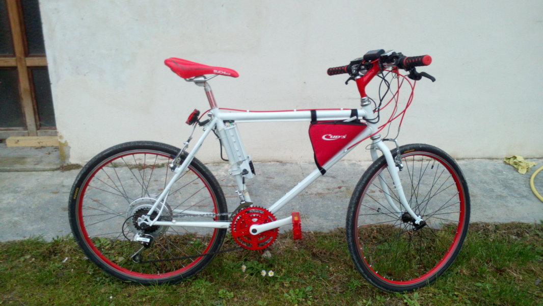

124,56 KB
Posso fare un confronto solo con le mie due altre bipa, una commerciale armony roma e una Rockrider 5.3 elettrificata.
Sono entrabi pesanti, con copertoni quasi da motorino, comode ma poco scorrevoli.... La rockrider inoltre acquistata usata, ha fatto la seconda guerra mondiale :-) e andrebbe cambiato qualche particolare...
Quella in foto invece è maneggevolissima, certo col mio peso devo stare attento sulle buche, ma sembra di avere una bcd...
Non so quanto pesa, ma si alza agevolmente non credo più di venti chili...
Penso che in mano ad un ciclista di 70 kg farebbe faville.... in mano a me... reagisce anche troppo bene!
Il bpm 350w code 13 è un torello, assolutamente silenzioso, non ho ancora il wattmetro (già ordinato) e purtroopo non posso dire quanto consuma...
Conoscevo già il motore per averlo sulla rockrider dove però ha il codice abraso e non fa più dei 21 kmh.
Questo invece arriva agevolmente ai 25 kmh e non mi sembra che spinga molto meno in salita... anzi mi fa venire il dubbio che quello della rockrider sia rotto e spinga troppo poco.... Devo dire che il motore pur essendo usato mi sembra quasi nuovo era solo sporco fuori.... Dentro il grasso blù non si era nemmeno spostato dagli ingranaggi...
Ho solo l'accelleratore, neppure i cut off (avevo un certo timore ma ho constato che con l'accelleratore non servono proprio a nulla).
E tanto per rinfocolare discussioni ritrite:-) so che purtroppo non è legale ma per me accelleratore più hub sono fenomenali, altro che sensore di sforzo e livelli. Col pollice dai l'assistenza che vuoi tu in tempo reale rapidissimamente. Se hai il wattmetro è una goduria, in pianura con 50-70 watt e un pò di apporto vai tranquillo e non consumi quasi nulla.... poi aumenti gradualmente come vuoi, quindi perfetto!

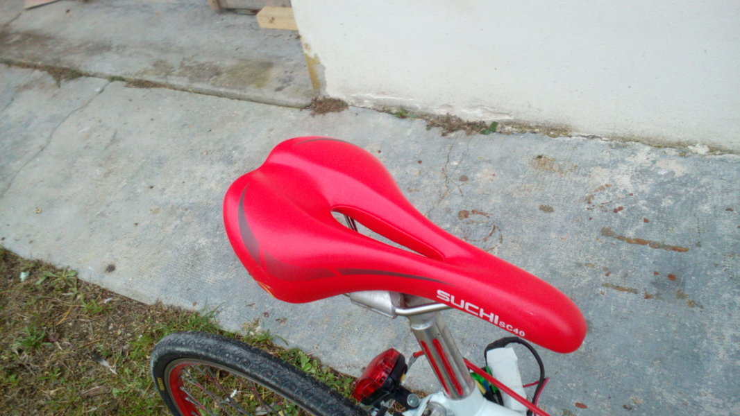

bella andrea ma,la sella rossa dai...ci vuole...
15222 Messaggi
Inserito il - 12/12/2015 : 23:52:40  Mostra Profilo Invia a andrea 104KG un Messaggio Privato  Rispondi Quotando
eze73 hai ragione ma non l'ho trovata... neppure un coprisella decente ....

Inserito il - 13/12/2015 : 00:02:18  Mostra Profilo Invia a Steu851 un Messaggio Privato  Rispondi Quotando
Cerca online e di sellini rossi ne trovi per tutti i gusti

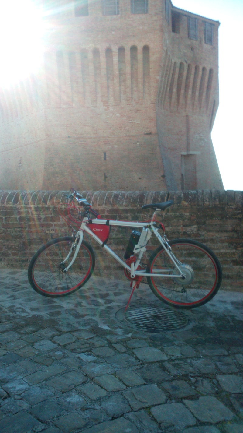

Ci dici qualcosa di più sulla città dove hai scattato le foto nella bellissima fortezza?
15222 Messaggi
Inserito il - 13/12/2015 : 01:07:36  Mostra Profilo Invia a andrea 104KG un Messaggio Privato  Rispondi Quotando
ho cercato su ebay ma nulla di decente come sellino rosso.... cercherò meglio...
La rocca è in un paese in provincia di Pesaro e Urbino, si chiama Mondavio. E' una delle fortificazioni costruite nel 400 da Francesco di Giorgio Martini per i duchi di Urbino, non ricord se Federico o il figlio... E' una delle fortificazioni più belle che abbia mai visto, anche se non è enorme, nel senso che non è un castello ma una rocca di difesa...

Prova a raddrizzare la sella, sembra troppo inclinata in avanti.
Per il resto.... ottimo lavoro, bravo!!
36665 Messaggi
Inserito il - 14/12/2015 : 08:31:04  Mostra Profilo Invia a Barba 49 un Messaggio Privato  Rispondi Quotando
Se il tuo motore è un codice (13) e le tue ruote sono da 28" la bici in pianura deve superare AMPIAMENTE i 25Km/h, quel motore alimentato a 36V gira a 239RpM, quindi i 30Km/h sono tranquillamente alla sua portata, specialmente con una bici scorrevole come la tua.
La poca assistenza in salita è dovuta prevalentemente al tuo peso, visto che hai una centralina da 20A di picco non ti conviene aumentare ancora la corrente.

15222 Messaggi
Inserito il - 31/12/2015 : 12:48:39  Mostra Profilo Invia a andrea 104KG un Messaggio Privato  Rispondi Quotando
Arrivato sellino rosso, adesso vediamo la restenza al mio culone :-)

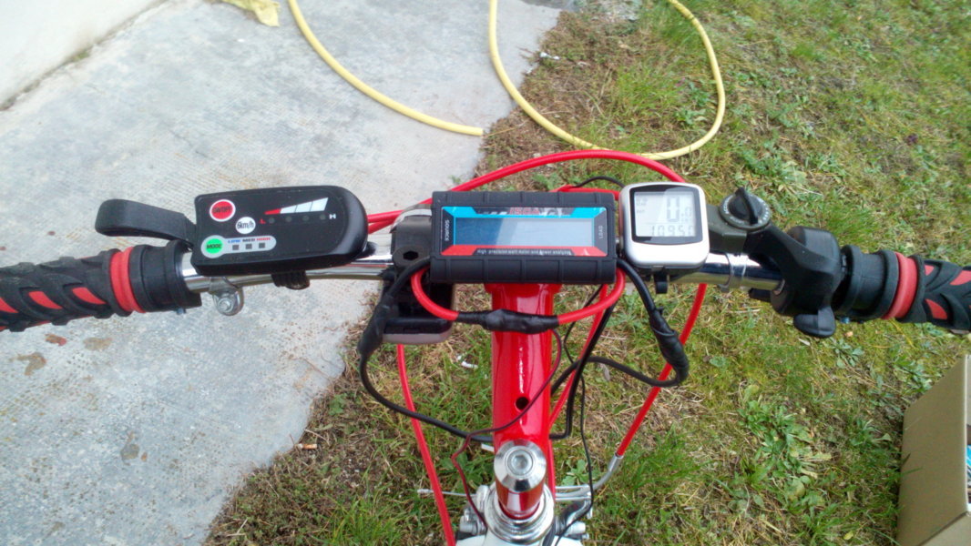

E' arrivato anche il wattmetro, montato con sistema 3 fili
184,95 KB
al proposito devo dire che a casa mia i volts sono soggettivi:
wattmetro what up segna a batteria carica 41,91v
wattmetro gt150 segna a batteria carica 42,40
il tester cinese dive che il caricabatterie da 41,7 v
mah... speriamo almeno gli ampere siano un pò più precisi :-)
36665 Messaggi
Inserito il - 31/12/2015 : 12:52:01  Mostra Profilo Invia a Barba 49 un Messaggio Privato  Rispondi Quotando
Non ci sperare, come fai a pensare che strumentini così economici siano anche precisi??? Io li uso da tempo e non ce ne sono due che indicano gli stessi valori, e quanto al tester se non spendi qualche centone va bene solo come strummento per comparare i dati, come valori assoluti è megliuo diffidare!!!
