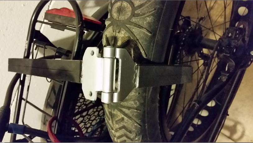

spero di riuscire a ridimensionare la foto...mi sono fatto questo antifurto con una cerniera da container a cui ho saldato 2 piattine da 35 mm in larghezza ,spessore di 2,5mm in acciaio piegate ad hoc chiuse da un lucchetto nitrurato da 10 mm .il lucchetto tiene cinturate 2 bici assieme..lo uso in cantina ( al piano)

Molto vistoso e all'apparenza efficace. Peccato che quel perno non aspetta altro che essere sfilato.

no,non si sfila nemmeno preso a mazzate con la mazza grossa,abbiamo provato con una porta sul container,abbiamo dovuto tagliarla con il flessibile
