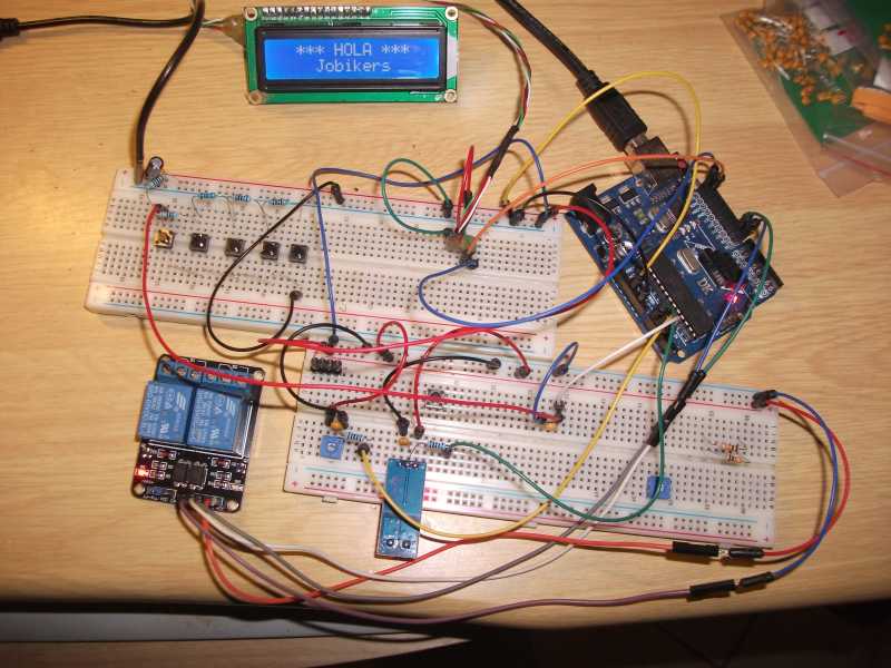

Tieni presente che io non uso bms e uso batterie Lipo da modellismo.
Lo schema base che uso è questo:
78,98 KB
Nello schema manca il display e la pulsantiera, e visto che a casa ho dei sensori per
leggere la corrente che dovevo testare ci monto anche quello.
In questo modo posso misurare la tensione della batteria a vuoto, in carica o in scarica.
Nel tuo caso dovresti avere in uscita dal bms -C (negativo caricabatterie)
-O (negativo output)
e il positivo della batteria in comune.
Quindi dovrai vedere un pò come si comporta, e decidere dove piazzare il partitore di tensione.
Per quanto mi riguarda, ho deciso di realizzare questo controller
per automatizzare quello che già faccio da circa 18 mesi in maniera manuale.
Quindi dalla mia esperienza non ho riscontrato nessun problema a interrompere la carica nè per la batteria nè per il caricabatteria.
Dopotutto fare una ricarica per portare la batteria in storage può essere visto come una ricarica parziale (o rabbocco).
Come carico userò lampadine per auto.
Ho iniziato con la parte di controllo:
69,58 KB

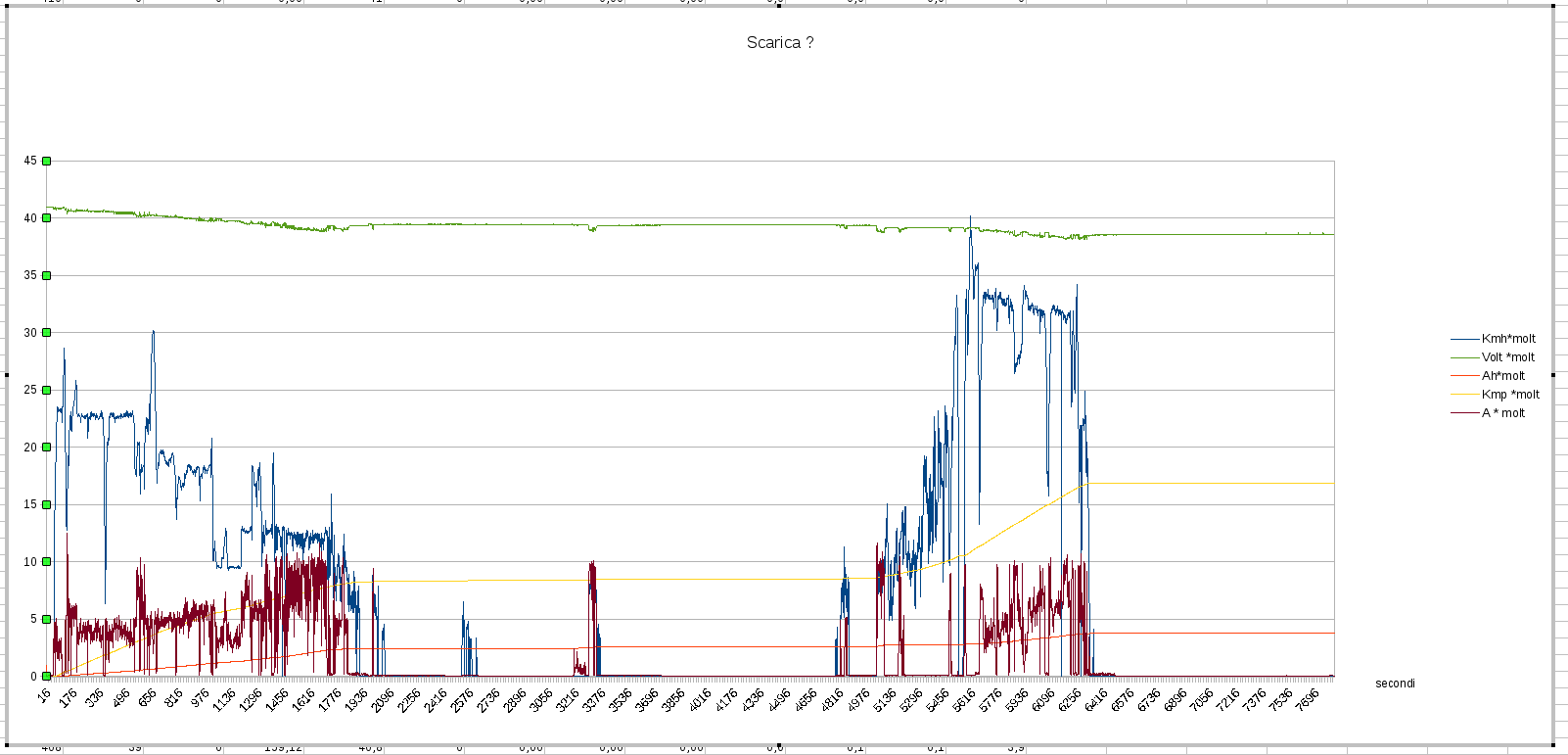

Se conosci la curva di ricarica puoi conoscere lo stato di carica anche senza utilizzare un wattmeter (vedi grafico allegato)
Premesso poi che la tensione di carica delle LiIon non è affatto proporzionale alla quanrtità di energia accumulata (la curva è quasi piatta, e infatti gli indicatori di carica a led non funzionano per niente) non è buona norma spegnere e riaccendere il charger mentre lavora, si finisce per falsare il punto di passaggio da CC a CV, anche se questo ovviamente non rovina la batteria...
Gli indicatori di carica non funzionano perchè non tengono conto delle varie curve di scarica(vedi grafico), che cambiano in base alla corrente di scarica(che in ambito bipa è molto ballerina).
Per questo progetto abbiamo una sola curva di scarica che tra l'altro possiamo scegliere in base al carico che andiamo a collegare.
Quindi anche qui il sensore di corrente non è strettamente necessario se si dispone già della curva di scarica.

esempio di grafico di scarica con la bipa:
