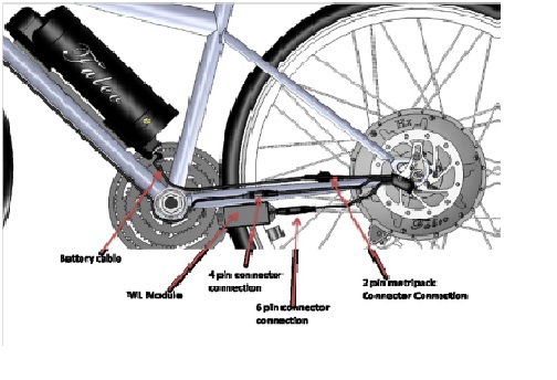

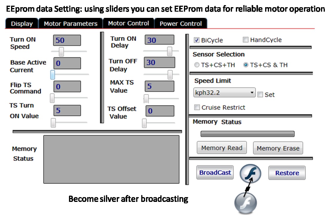

Ancora da rilevare la presenza del sensore di sforzo, programmabile attraverso PC, questa è la schermata di controllo:
172,82 KB

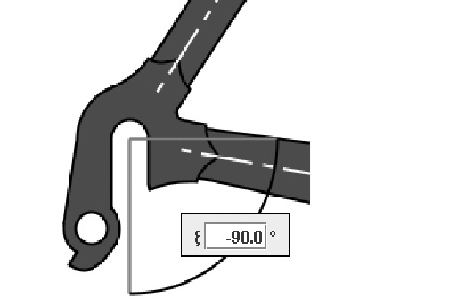

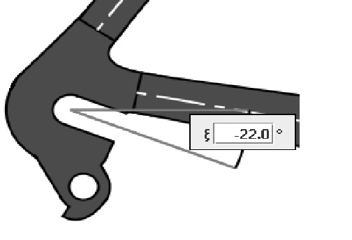

Però per funzionare correttamente i forcellini del telaio devono avere la seguente conformazione
22,22 KB
mentre nella maggior parte dei casi noi abbiamo questa situazione
24,13 KB
In questo caso il produttore raccomanda di usare PAS o acceleratore

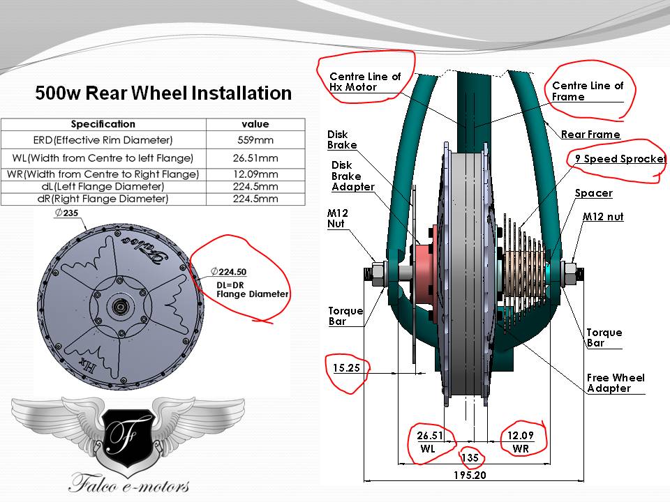

Le dimensioni del motore sono qua.
112,83 KB

Sono riuscito a far funzionare correttamente il display. Con il tastino +/- si può regolare la regen, anche in marcia, su 5 intensità. Usando l'acceleratore il grado di assistenza è unico, con il PAS o il sensore di sforzo 5. Purtroppo persiste un problema: ogni tanto, in maniera del tutto casuale, si inserisce il cruise control e la velocità si stabilizza a 27 Km/h in assistenza 1, 33km in ass.2, 45km in ass.3 ecc. Per sbloccarlo bisogna pigiare sul tastino -, e ancora non mi sento sicuro di usarla su strada.

Non sono daccordo invece riguardo la forma dei forcellini adatti ad ospitare il motore in modo da supportare il sensore di coppia, quasi tutte le bici dotate di cambio posteriore hanno i forcellini a 90° come richiesto dal progetto, e comunque sicuramente tutte le MTB, quindi la cosa è fattibile!

I forcellini possono essere modificati con una connessione ANT+ al motore. Praticamente uno stick ANT+ connesso al computer e la software, che vi posso mandare.

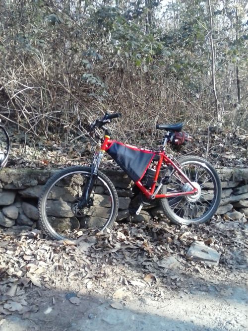

Risolti alcuni problemi di comunicazione fra dongle e centralina, sono finalmente riuscito a mettere in strada il Falco. Cancellate tutto quello che ho scritto riguardo la velocità di rotazione del motore. Su strada il comportamento è tutto diverso da ruota alzata. Tutti quei giri non vengono raggiunti, anzi, il motore si rivela un motore di coppia, non superando la velocità di 33/34 km/h. Mi viene da pensare che la sigla 286 sulla targhetta possa indicare la velocità di rotazione, ci starebbe, fanno giusto quei Km su ruota da 26".
240,45 KB
E' silenzioso, fluido. Lo ritengo nella norma per brillantezza.

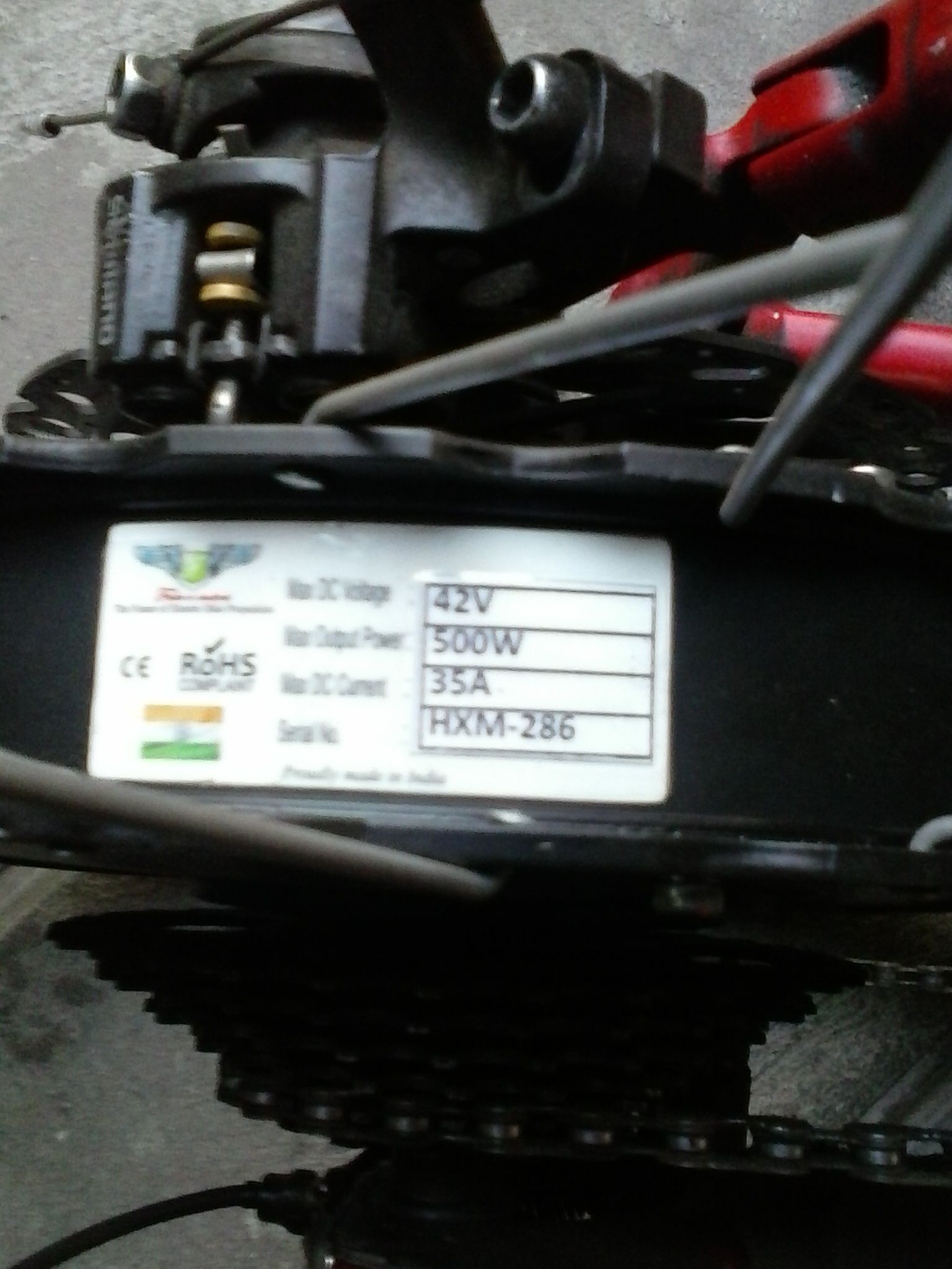

Il numero 286 é solo il numero di serie, con ogni motore sale anche il numero sul adesivo

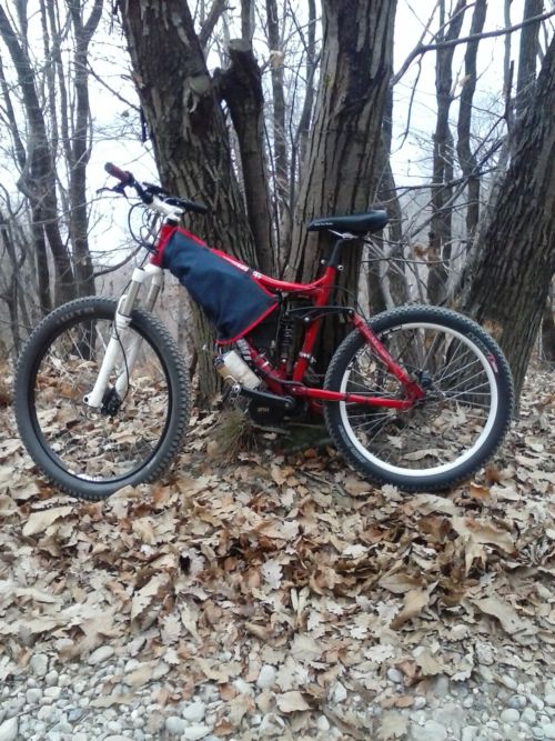

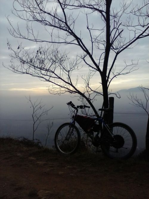

Nonostante la nebbia sono riuscito a provare il Falco su un percorso non lunghissimo ma abbastanza vario: 37,85 km. dalla città alle pendici del Monte Musinè. 28 Km di asfalto con qualche saliscendi, 9 in fuoristrada, altezza massima 582mt, salita totale 817mt (dati Endomondo)
63,18 KB
Scusate il controsole che non si vede niente, il mio smart non permette grandi foto. La bici è quasi una bipacesso, inizialmente ho montato il falco nella bici con il BBS, per comodità di batterie, ma mi è sembrata complicata e pesante. Così ho recuperato questa biciclettina e mi sono accorto che si può fare sterrato (piano) anche con una rigida di 20 anni fa.
La parte sterrata è di difficoltà medio/bassa, con alcuni tornanti in salita abbastanza ripidi, con ghiaia e pietre un pò più difficoltosi. Velocità su asfalto: 27/30 Km/h. Su sterrato in salita: dagli 8/10 dei tornanti ai 25/ 28 dei falsopiani.
Grado di assistenza utilizzato: sempre elevato, dei 5 livelli a disposizione secondo/terzo su asfalto (dove mi piace sentire il pedale un pochino più “pesante”) agli ultimi 3 sullo sterrato, dove preferisco concentrarmi sul panorama. Sullo sterrato non disdegno l’uso dell’acceleratore, qualche reminescenza motociclistica fatica a togliersi dai piedi.
Tipo di assistenza. Confermo che l’assistenza è del tipo a sensore di sforzo. Infatti io, che non ho mai usato un sensore di sforzo, inizialmente non la capivo. Abituato al sensore di pedalata del BBS (o al nulla/puro acceleratore del BPM), non capivo perchè alleggerendo la pedalata l’assistenza diminuisse. Fattaci l’abitudine, devo dire che non è poi malaccio. Impostando assistenza 4 o 5 la spinta è consistente anche senza pompare con le gambine. L’assistenza è rotonda, regolare , senza il minimo strappo o andamento sinusoidale. In qualsiasi momento si può utilizzare l’acceleratore, che fa override sul TS. (Però se l’hub ti sta già dando l’anima, anche se ti attacchi alla manetta non è che vai di più... ovviamente)
Prestazioni: premetto che il sistema è alimentato da batterie LiPo da modellismo (Multistar e Zippy) quindi la richiesta di amperaggio è sempre stata soddisfatta. Inoltre c’è un punto di forza da parte dell’elettro (molto) ciclista (poco): sono un “secco” vado sui 65/66 vestito. Vmax: 36/37 Km/h. L’accelerazione (ricordo che si tratta di un HT) è gradevole, la Vmax si raggiunge in 50/60 metri.
Comportamento in salita: inutile ripetere concetti già ampiamente espressi. E’ un hub, gearless. Se scendi sotto i 14/15 Km/h e la pendenza è superiore all’8/10 % fatica e va a perdere giri, anche se abbiamo 35A. Ovviamente sto parlando di performances in assenza di pedalata (variabile molto mutevole), solo di acceleratore.
Confronti: utilizzo abitualmente per andare al lavoro un BPM cod14 alimentato a 48v, 25 A e trovo questa motorizzazione eccellente. . Il confronto col Falco viene bene, perchè come wattaggio siamo lì: 1200W di picco per bafang, 1260 per Falco. Con questa configurazione il comportamento delle due macchine è molto simile, anche se ho l’impressione che il BPM sia un pochino più pronto nello spunto da fermo e anche più adatto al climbing un po’ più duro. Indubbiamente è un motore più “corto”, geared, che nasce per fare intorno ai 220 rpm (se non sbaglio) a 36V , e ottiene ottime prestazione con il survoltaggio. Falco nasce a 36V per 280rpm, gearless e deve concedere qualcosa. Forse in allungo Falco è un po’ più generoso.
122,7 KB
Per le uscite domenicali, sui sentieri, uso un BBS01 48V riprogrammato a 18 A.
111,92 KB
Non aggiungo nulla, tutti lo conoscete, magari meglio di me. Non c’è motore al mozzo (a meno, immagino, di motorizzazioni molto particolari) che possa superare le pendenze che si mangia il BBS. Ottimo passista, la sua pedalata assistita mi piace moltissimo. Purtroppo è proprio nel “terreno di mezzo” che secondo me ha i suoi limiti. Nei transitori, se vuoi passare velocemente da basse ad alte velocita, come nei saliscendi, l’uso del cambio è obbligatorio. E diciamolo onestamete: i deragliatori per bici non assolvono al meglio a questo compito. Transitori dove invece con gli hub ci si diverte molto di più.
Penso che un suo antagonista più “diretto” possa essere il ) 9C 7x9 alimentato a 35A, ma non ho esperienza di quel motore.
REGEN. Secondo me (ci tengo a sottolineare che è un parere personale) questo è un punto di forza. Al di la di considerazioni riguardo l’energia riguadagnata (non penso sia gran cosa) c’è il discorso della sicurezza in discesa. Son sceso da quasi 600mt sino a valle senza praticamente toccare i freni giocando sulle 5 intensità con i tastini. Vabbè, io sono un fermone, a molti piace lanciarsi e poi frenare in poco spazio quando è ora, e oggi ci sono bici che frenano benissimo in tutte le occasioni. Ripeto che è un parere personale.
Consumi. Come sempre difficili da quantificare. Non dispongo di wattmetro. Ricaricando le LiPo, ho reintrodotto circa 280 W/h. Recentemente ho fatto lo stesso percorso con il BPM di cui sopra (volevo collaudare una nuova forcella) e in quell’occasione ho consumato circa 15% in più. Ma magari quella volta ho spinto di meno di gambe. Oppure sono andato più forte. Però oggi faceva più freddo. Chissà?
CONCLUSIONI. Mi sembra un sistema interessante, obiettivamente ha qualcosa in più rispetto ai tradizionali hub, come il sensore di sforzo e le comunicazioni Wifi. La parte più prettamente innovativa (il pentafase) non sono riuscito a capire se dà effettivamente vantaggi sotto il punto di vista del rendimento. Non mi ha fatto rimpiangere il BPM survoltato e questo è già un bel risultato. Immagino ci vorrebbero rilevazioni strumentali. Un dato significativo in questo senso potrebbe però l’assenza dei sensori di Hall. Il motore parte sempre dolcemente da fermo. Il mio BPM (sensorless) una su dieci parte borbottando. Niente di che, ma forse le 5 fasi in questo caso si fanno sentire. Per sviluppare tutte le sue potenzialità andrebbe commercializzato tenendo conto della sua sofisticatezza (wireless, sensore di sforzo) e quindi con il dovuto supporto a queste peculiarità. Per dirla con parole semplici, quando te lo vendono ti devono dare anche i device e i software per comunicare con la centralina, e dovrebbero testare con attenzione (ed essere preparati all’intervento) nella parte wireless. Accetta qualsiasi batteria, ma bisogna stare attenti al BMS se no non si sfrutta la regen (non so, forse si possono anche fare danni). Centralina interna, e molti storcono il naso. Peccato anche per l'attacco pignoni a vite. Però con la tripla davanti e il motore i rapporti sul pacco pignone contano molto meno. Il prezzo del pacchetto completo (quello che ho provato io) è di 320€. Esiste anche la versione 750W (48V) a 340. Attenti che la 48V digerisce "solo" 55V, cioè batterie in 13S. Con 250/270 € si possono avere i motori "nudi" ti fai spedire un acceleratore da inserire nella spina 4 pin e vai anche così. Ma è molto riduttivo, non puoi regolare nulla... Vabbè ho finito. Buone Feste.

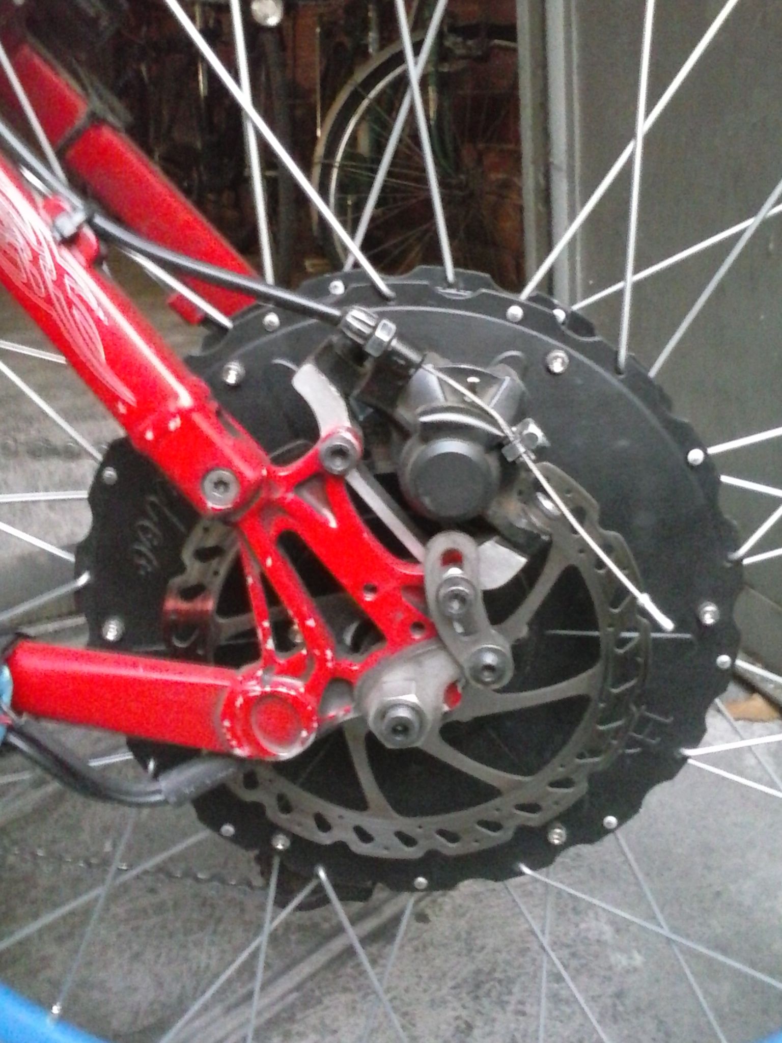

Grazie per gli apprezzamenti. La Vmax di 37 Km/h è un dato oggettivo, perfettamente paragonabile a quella del BPM ottenuta a parità di batteria, di coperture, (MTB leggero)di peso ciclista, (più o meno le stesse condizioni atmosferiche...) Accelerazione e capacità di salita rimangono leggermente inferiori rispetto il BPM, difficile quantificare, capisco che scrivere "non fa rimpiangere il BPM" oppure "ho l'impressione che il BPM sia un pochino più pronto" non sono molto scientifiche... Insomma, il BPM va un po' di più, ma non di tanto, direi un 10%, ma continuo ad essere molto grossolano.Ricordaimoci anche che il Falco arriva a "succhiare" 35A. Aggiungo qualcosa riguardo la pedalabilità: io pedalo poco, ma i 25 Km/h riuscivo a tenerli tranquillamente ad assistenza zero. Certo, e lo ripeto, non ha la scorrevolezza di una ruota libera. Ancora una cosa sul display: non è leggibilissimo, (caratteri piccolini) però ha un indicatore di tensione in numeri (Volts) e non le classiche barrette che non ci dicono nulla.

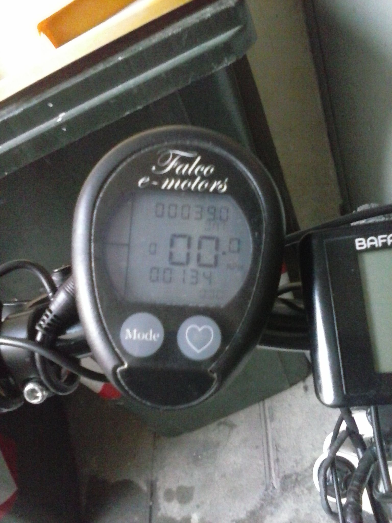

327,06 KB
Stranamente ha solo contachilometri totale, non c'è il parziale. Sulla sua forma "vintage" non discuto. Personalmente preferisco il C961.
@Barba: vero, ho guardato meglio e anche il mio forcellino è "quasi" verticale... avevo in mente una struttra diversa... ma non ti scappa proprio nulla?
