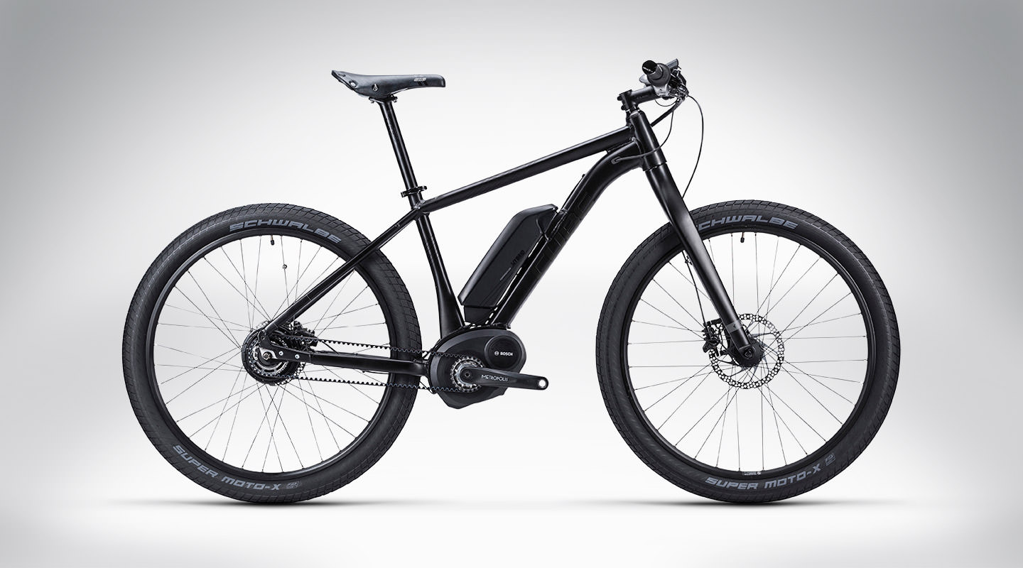

Buongiorno, qualcuno sa darmi notizia su questa bici e la sua componentistica? mi interesserebbe acquistarla, faccio prevalentemente turismo e sterrato ciclabile non impegantivo, anche su salite. Vi ringrazio anticipatamente per le vostre risposte.

Cambio Nuvinci H-Sinc .... In pratica il cambio automatico montato su una Bipa .... Tanto figo quanto costoso....

non mi interessa il figo, anzi per nulla. hai ragione, so che è costoso, mi sembrava però di capire che funziona bene e annesso anche a quella trasmissione a cinghia funziona anche meglio.
Però come ripeto, sono neofita in questo settore e quindi cerco consigli..ti ringrazio per aver portato un tuo contributo

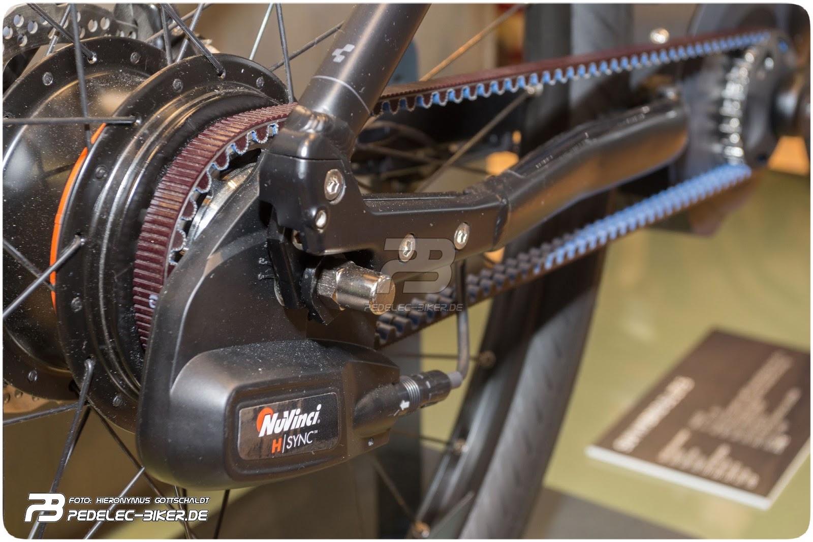

L'ideale è proprio nei percorsi dove si fa intenso uso del cambio: metti in automatico, imposti la cadenza (da 30 ad 80 è il range) e la bici va (più o meno piano dipende da quanto forte pedali e dal livello di assistenza impostato), oppure utilizzi il comando e hai un numero infinito di rapporti (nel range di 360).

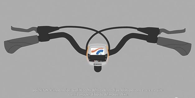

La novità tecnologica è l'integrazione con il Can-bus: ora non ci sono più i cavi che dal comando del cambio vanno all'attuatore ma semplicemente il cavo dati e l'alimentazione elettrica.
La durata e affidabilità del Nuvinci ora dovrebbe essere arrivata ad un buon livello.
Come controindicazione, ammesso che interessi, c'è il peso maggiore di questo cambio rispetto al tradizionale deragliatore ma anche rispetto ad altri cambi Hub e anche l'efficienza (non lo metterei su una muscolare)
L'abbinamento alla cinghia Gates è una figata: minor peso (ammesso che interessi) silenziosità, assenza di lubrificazione, scorrevolezza e dovrebbe anche durare il doppio di una catena.
La scegli perché è un Pedelec facile, bello, per girare spensierato senza avere nemmeno il "fastidio" del cambio?

E' un po' un peccato che in caso di foratura le cose siano complicate.
Il motore centrale permetterebbe un cambio gomme stile "formula 1" se ci sono gli sganci rapidi e il cambio a deragliatore tradizionale.
Già il cambio al mozzo obbliga all'uso delle rondelle antitorsione e relativi dadi da fissare con due chiavi (se si vuole avere una buona centratura), in più ci si mette anche la cinghia che non prevede il tensionatore a molla e va tirata in fase di montaggio ruota.
Insomma, se si monta un buon pneumatico anti-foratura si va spensierati, altrimenti è meglio dotarsi di pazienza e di alcuni attrezzi adatti da portarsi in viaggio.

La cosa che non sapevo è che nella versione Harmony H-Sync del NuVinci, ottimizzata per e-bike, hanno tolto il comando cambio al manubrio! la cadenza si imposta sull'intuvia del Bosch!
hanno tolto anche lo scatolotto Harmony sul mozzo (che in effetti oltre ad essere brutto è anche esposto agli urti);
arriva invece un cavo dall'attuatore (che è non so dove), per staccarlo dovrebbe essere sufficiente far uscire dalla sede un nottolino esattamente come per i cambi Shimano Nexus.
Per il tensionamento della cinghia hanno implementato sul telaio un dispositivo Split & Slide che facilita l'inserimento della cinghia e il tensionamento...

Ciao Dipigi, si vero, è esattamente come hai descritto, uguale uguale, per la cadenza fa tutto da intuvia che lo regola in automatico o se vuoi lo personalizzi.

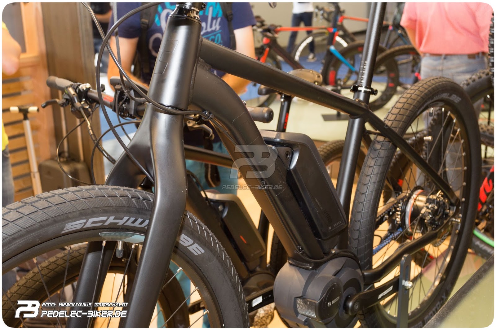

Certo che in una bici così bella passare il filo del freno internamente al telaio era trooooppoooo complicato eh??!!

Non capisco perchè quella con la forcella anteriore ammortizzata sia Bosch Active e quella come la (bellissima!!) tua sia Bosch Performance

ma sai che non l'ho capito nemmeno io? certo c'è una differenza di prezzo notevole, pensa che in un primo momento avevo scelto poi la notte porta consiglio..e ho preso l'altra. Comunque veniva euro 2.070

per quanto riguarda il filo del freno dentro al telaio, non è che forse, visto che la forcella davanti è in carbonio, hanno pensato che fare un paio di buchi poteva magari comprometterla? magari ho appena detto una stupidaggine

Inserito il - 06/11/2014 : 08:14:42  Mostra Profilo Invia a checo un Messaggio Privato  Rispondi Quotando
è un peccato , almeno il poteriore potevano farlo
perchè quella con la forcella ammortizzata è il modello economico che costa quasi 1000€ in meno a listino.

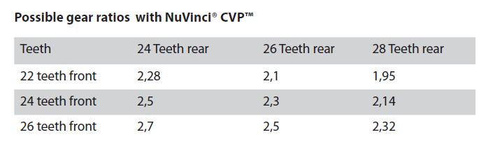

Si presta bene anche per lo SpeedUp:
Il Bosch 2014 se non ricordo male moltiplica per 2,52 la cadenza e dalle foto si direbbe che la corona della SUV Hybrid abbia una corona 24 quindi corrisponderebbe a una corona 60,5;
considerato che il Nuvinci come demoltiplica massima è 0,5 essendo il pignone (sempre per quel che vedo dalle foto) un 24
24/0,5=48 invece per la moltiplica massima è 1,8 e quindi 24/1.8=13.3

Mi sono andato a leggere le spec della Cube Hybrid SUV FS Nuvinci-Gates:
corona 22 ;
pignone 28 ;
cinghia 111 denti.
A questo punto abbiamo dati precisi,
gear ratio di 1.95:
17,61 KB
Alla cadenza di pedalata di 80rpm si va a 37Kmh (nel rapporto più lungo) e si capisce quindi che castrato a 25Kmh il cambio sia comunque sottoutilizzato.
Il calcolo è
80*1.95*1.8*2.2*60/1000= 37kmh
dove 80 cadenza, 1.95 gear ratio, 1.8 moltiplica massima Nuvinci, 2.2 sviluppo ruota (forse ho esagerato di due o tre cm ma è comunque una gomma molto cicciona), 60 minuti, 1000 metri
La documentazione tecnica
indica che per l'installazione del sistema di trasmissione a cinghia il motore viene spostato di 6 mm a destra (lato trasmissione) e che si possono installare pignoni 24-26-28 al posteriore mentre per la corona sono disponibili 22-24-26 denti. Chiaramente in caso di necessità di può adeguare anche la lunghezza della cinghia (sono disponibili otre alla 111 anche 108 e 113)
Comunque con la configurazione di serie 22- 28 lo sviluppo metrico non sacrifica certo le prestazioni in salita anzi, lo sviluppo metrico è 2,15 min - 7.72 max .
Quanto all'efficienza, certo il cambio a variazione continua fa perdere qualcosa, è indubbio che occorra mettere 10-15 watts di dispersione, ma occorre anche considerare la compensazione data dal fatto di andare sempre alla cadenza ottimale (lasciando da parte la pulizia estetica e gli aspetti economici e di sbattimento nella pulizia-lubrificazione)
