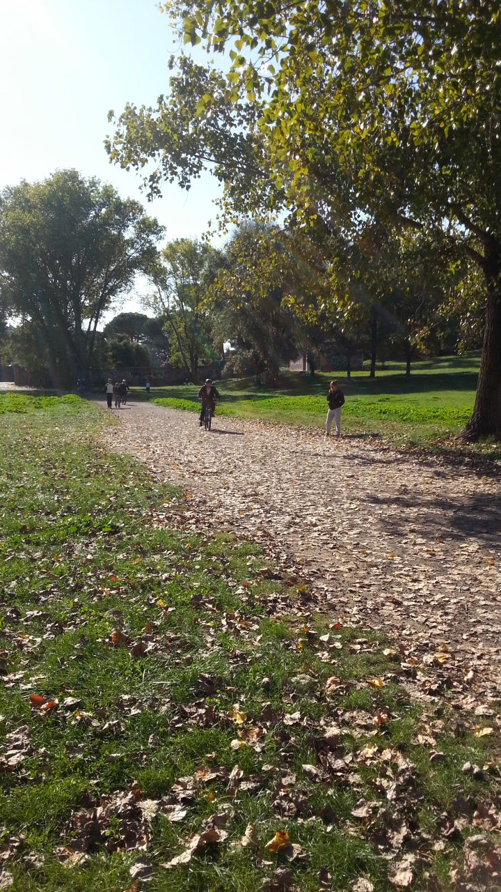

stamani, nella splendida cornice del parco di Villa Doria Pamphili, e grazie alla assistenza degli ottimi Bedexx e Leonardix, e la testimonianza della grande piccola Matildix,
117,95 KB
...ho fatto la seconda puntata del test comparato di una settimana fa...

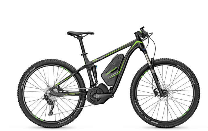

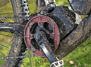

Oggi ho provato sugli stessi percorsi e nelle stesse condizioni anche una Univega Summit 3.0 con sistema Impulse 2.0...

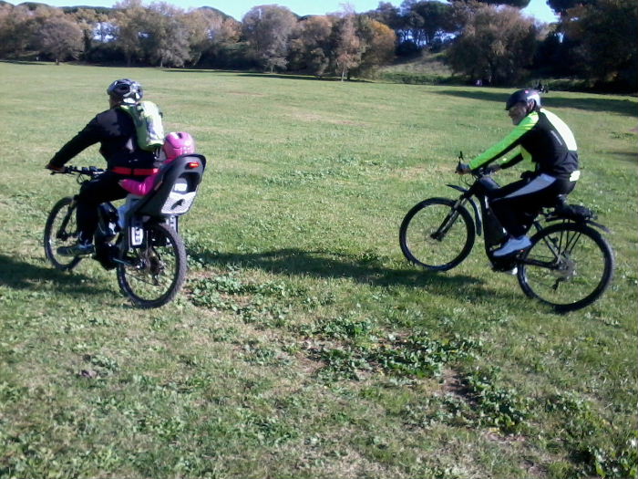

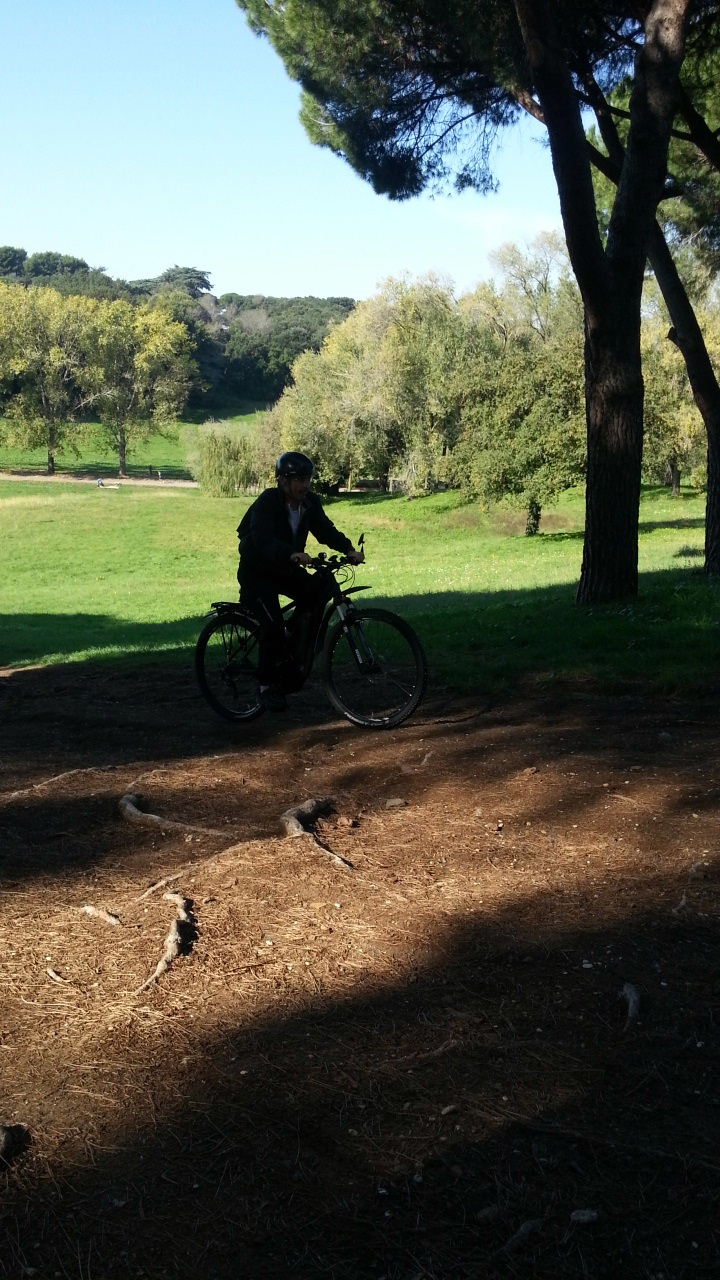

la prova si è divisa in quattro fasi, lasciata la mia BH usata per arrivare in zona e dopo una breve marcia di avvicinamento
154,99 KB

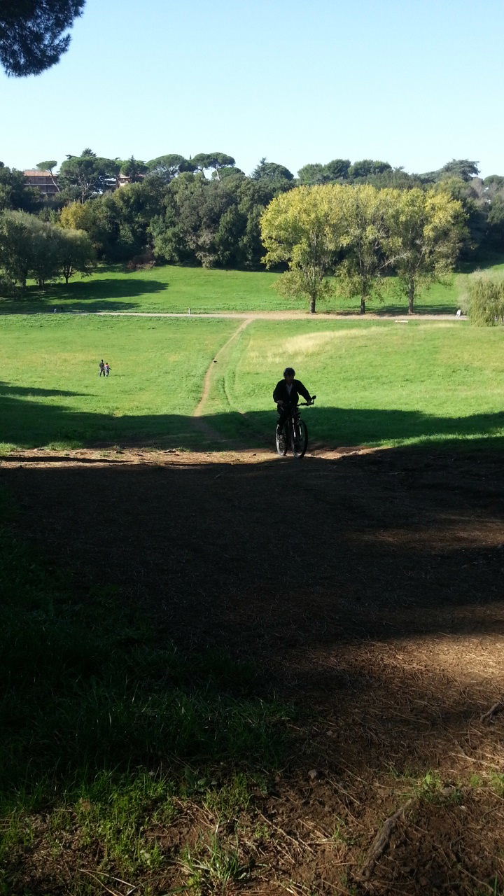

salita ripida su sterrato con radici...
188,82 KB

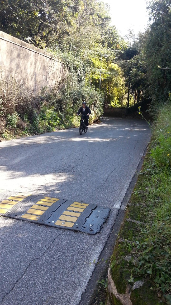

salita ripida su asfalto, tra il 15% e il 20% di pendenza

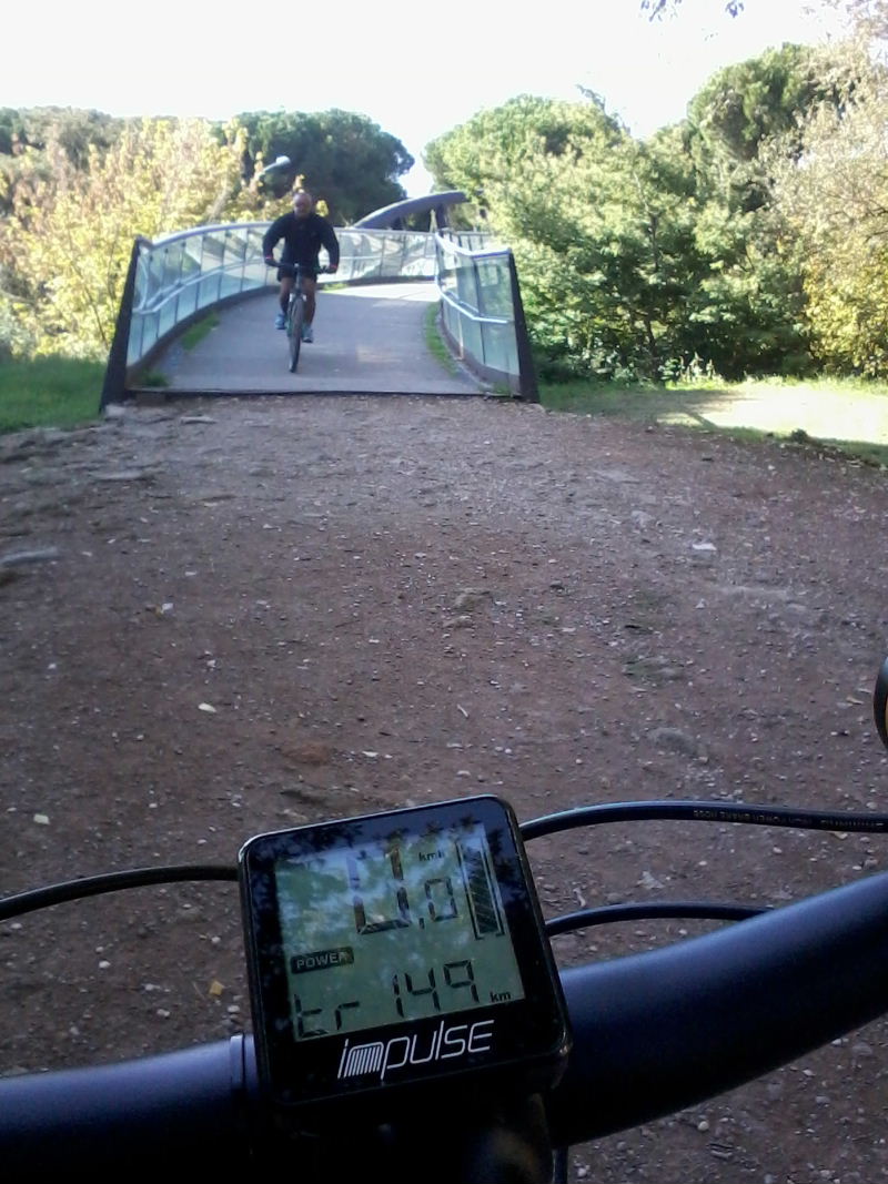

accelerazione a velocità massima in piano su strada bianca

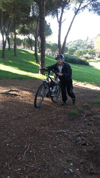

e prova del walk assistant...

SALITA RIPIDA SU STERRATO CON RADICI
vantaggio alla coppia di Haibike Yamaha/Bosch, entrambe salgono più veloci e sembrano avere più margini...ma sarà dovuto al biammortizzatore delle due Haibike che ho provato o al sistema di assistenza?
SALITA RIPIDA SU ASFALTO
qua il vantaggio è della Impulse, sulla lunga salita di prova, con pendenza variabile ma superiore a 15%, la Univega con l'Impulse riesce sempre a mantenere una velocità superiore a 17 km/h, mentre le due Haibike sono calate a 16 km/h....,e la mia povera BH col PANA cala fino a 12 o meno...

WALK ASSISTANT
quello della Impulse ha l'accensione un po' più macchinosa, va tenuto premuto qualche attimo lo stesso pulsante che serve a variare livello di assistenza, ma poi si sente di più, come o quasi come sul Panasonic classico; su Yamaha e Bosch è un dispositivo che sembra..."simbolico"

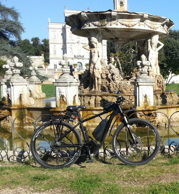

Grazie Pilota per il resoconto, ho avuto l'onore di darti per il test la mia fantastica bipa "Marietta" che a quanto pare si è ben comportata. Io non ho mai provato lo Yamaha o il Bosch (250watt), ho "solo" provato una bellissima mtb Centurion equipaggiata con il Bosch Performance in versione non legale (350watt credo) per i sentieri di Monte Livata. L'ho provata per un'ora (presa in affitto) e devo dire che la bipa saliva che era un piacere ma non troppo distante dalle prestazioni della mia Univega. La cosa che mi ha colpito e che dopo un'ora abbondante e una ventina di km fatti la batteria (presa appena caricata) già stava poco sopra la metà (però su un percorso veramente tosto) usando quasi sempre la terza assistenza su quattro e raramente la "turbo" per riuscire a superare pezzi di mulattiera impegnativi. Sicuramente la batteria è stata anche molto strapazzata o forse la batteria non era da 400wh ma solo da 300wh (purtroppo non ho guardato i km percorsi dalla bipa). Comunque bici veramente ottima e godibile.
266,19 KB
Per quanto riguarda il mitico Panasonic, è vero che ha meno potenza, ma se si accetta di fare le salite a velocità più ridotta rispetto ai sistemi da te testati, sale ovunque. Io sono riuscito a superare percorsi su sterrato impegnativo e con salite veramente brutte solo con le mie gambe e con il Pana. Si faticherà un pò di più, si andrà un pò più piano ma ti permette di fare quasi tutto.

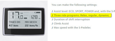

una cosa che ho notato è che sull impulse nn c'è scritto da nessuna parte la percentuale di assistenza che da su ogni livello, qualcuno potrebbe spiegarmela?

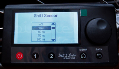

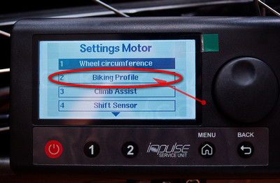

1) Impulse, pur essendo un sistema "chiuso" è molto più "aperto" di quelli della concorrenza (vedremo di seguito il perchè)

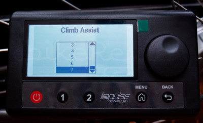

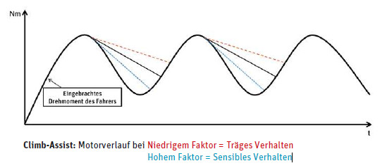

3) al walk assistant di buona qualità, l'impulse aggiunge il climb assist, che non mi risulta presente su altri sistemi ed a cui a cui dedico qui un breve paragrafo...
Climb assist:
è una funzione utile nelle salite ripide dove non è semplice pedalare in modo "rotondo" e la variazione pseudosinusoidale dello sforzo applicato ai pedali dal ciclista, amplificata dal motore, tenderebbe a generare un comportamento a yoyo...
La spiegazione è nel grafico che segue - l'assistenza non segue in modo lineare lo sforzo di pedalata ma ha una latenza maggiore o minore in funzione del livello scelto.
Risultato pratico: con un settaggio elevato di questa funzione anche nei momenti di minore sforzo muscolare l'assistenza del motore non calerà in modo brusco, richiedendo così minore sforzo da parte del ciclista ed evitando l'effetto "yoyo" - al livello minimo o a funzione disinserita, l'assistenza copierà fedelmente, amplificandola, la curva dello sforzo sui muscolare pedali.
(la linea continua è la risposta direttamente proporzionale allo sforzo muscolare applicato in caso di sforzo variabile in modo pseudosinusoidale - le altre linee sono la risposta del motore con climb assist settato su valori progressivamente più elevati)
Questa funzione consente fra l'altro al motore di girare a regimi più lineari ed in generale più vicini a quello ottimale, fornendo come sottoprodotto un migliore utilizzo dei nostri preziosissimi Wh.
(logico è che nei punti in cui il motore si trova a integrare in misura maggiore la pedalata, il consumo è maggiore che se sforzassimo di più, ma è una verità alla Max Catalano*
La funzione climb assist è programmabile direttamente sulle bipe con display "premium" e sulle altre direttamente dal venditore con l'aggeggino apposito, i livelli su cui è settabile sono ben 7
- la funzione mi pare utile e non mi risulta esista su yamaha e bosch (lieto di ricevere smentite in caso contrario )-
Strumentino concessionari
_____
4) "appare poco intrusivo ma è potente e coppioso come e più dei concorrenti" sono parole di pilota che per la coppia sono avvalorate anche da dati strumentali, ciò che mi piace fin dall'impulse 1 è proprio che l'attacco dell'assistenza avviene in modo rapido ma graduale, "poco intrusivo", non fornendo la sensazione di spinta quasi "on-off" che si registra su altri motori - a me piace così ma c'è chi cerca proprio la sensazione opposta e preferisce, a piena ragione, gli altri sistemi.
Anche in questo caso impulse è regolabile dall'utente (gli altri non mi risulta lo siano), esistono infatti, oltre ai soliti tre livelli di assistenza comuni ad ogni sistema, tre comportamenti di erogazione "Relax, regular e dynamic" che regolano elettronicamente le modalità e le curve di assistenza del motore - anche questi settabili con display big o con strumentino - ad es. per una uscita cittadina come quella di domenica scorsa userò relax e per un raid montano ai castelli, userò dynamic) - a ciò, a quanto si dice sui ben documentati forum tedeschi, si aggiunge la possibilità da parte dei centri assistenza, di aumentare del 20% via software la potenza erogata dal motore, con le ovvie ripercussioni sui consumi e sulla regolarità della bipa.
(alla fine ci sono 3 livelli di assistenza impostabili da pulsantino a manubrio e 3 "caratteri" impostabili nei settaggi del sistema... 3x3)
Display "big"

5) L'impulse dispone di un sofisticato sensore di cambiata che interrompe l'assistenza per una frazione di secondo durante il cambio marcia, eliminando del tutto la necessità di alleggerire la pedalata al momento del cambio di rapporto (questa funzione è escludibile se lo si desidera ed il tempo di "stacco" dell'assistenza è progammabile, sempre col display big o con l'apparecchietto - valori da escluso a 300ms con step successivi di 50ms)

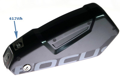

6) Impulse dispone di batterie di serie da 612 Wh su cui la casa dichiara 1100 cicli prima di arrivare al 60% (il 60% di 612 Wh è comunque 367Wh che è poco meno di una batteria della "concorrenza" da 400 Wh appena comprata) Le batterie della concorrenza inoltre sono date per 600 cicli, se diamo per veri anche in modo approssimato questi due valori, la differenza è davvero importante.

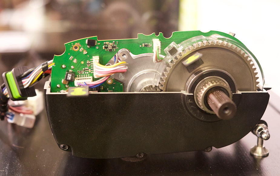

- l'impulse evo (non l'ho ancora mai provato, ma lo scrivo per hitman che pare interessato) arriva a ben 80Nm, ed è progettato per reggere fino a 100Nm - lo dichiarano il 20% più silenzioso dell'Impulse 2.0... ora windfire ce lo conferma, vedremo...
io ho trovato la foto di un motore "evo" aperto, a vedere materiali e tipologia di trasmissione interna utilizzata posso solo immaginare che rotture di ingranaggi date dai picchi di coppia saranno mooolto difficili...
La trattazione non è esaustiva, soprattutto per l'evo di cui non ho praticamente detto nulla

Per la rumorosità invece in teoria gli ingranaggi a denti dritti, per di più metallici, dovrebbero provocarne di più, ma se lo dicono loro e lo constata windfire, deve essere per forza vero... il livello sonoro è un parametro facilmente misurabile e su cui non ha senso barare, avranno trovato qualche soluzione

6290 Messaggi
Inserito il - 05/11/2015 : 16:10:14  Mostra Profilo Invia a pilotaDD un Messaggio Privato  Rispondi Quotando
vabbene la terzietà del collaudatore, ecc ecc...
...ma vista la pubblicità che in pratica ho fatto all'Impulse iniziando questa interessante discussione... chi di voi già ammanicati con Impulse riesce a farmi avere una full con l'Impulse EVO in comodato gratuito per qualche annetto, giusto il tempo di finire di provarla e raccontarne qua su Jobike...?
...per il colore... quella con le strisce verdine del modello che ha riportato sopra Leo andrebbe benissimo...
