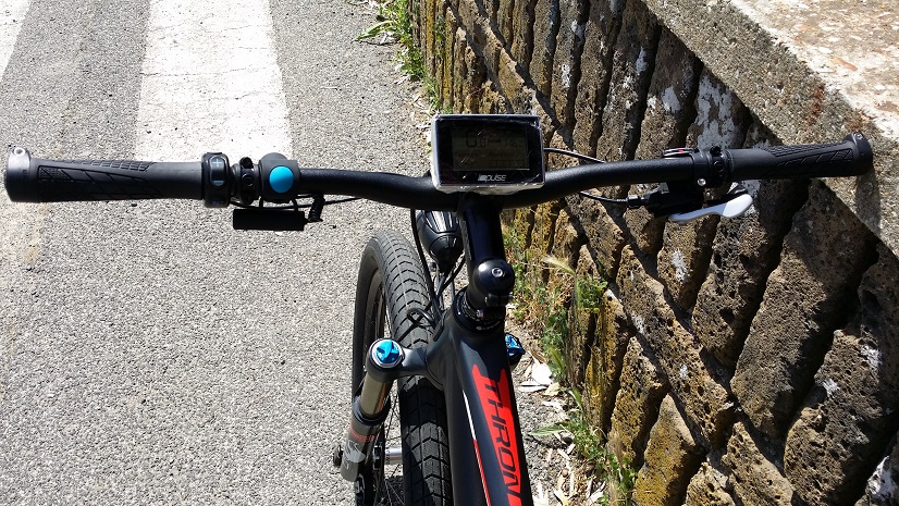

anche se ora il manubrio l'ho accorciato un po' questo è il diplay

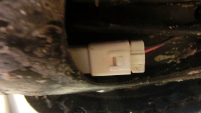

Si, avete ragione
Iniziamo inviando le foto dei connettori che vanno al sensore velocità?
Misuriamo anche se c'è tensione?

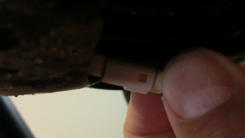

Eccomi...
Fronte (scusate, è ancora sporca da domenica sorsa )
Fianco
Dimensioni 10mm x 5mm
Non avevo il tester sottomano, intanto speriamo che siano connettori più comuni di quelli dell'impulse1 (erano simili a questi ma più piccoli) qui lo spellacavi non lo uso di certo

Grazie Leo
Mi confermi che è un connettore a 4 Vie dove ne vengono utilizzate solo due?

Ciao Stefano,
Devo aprirlo ma immagino di sì, i due fili rosso e nero sono tutti e due su un lato...
Spero di poter verificare domani, stasera non credo di riuscirci

Grazie Wind delle tue foto e delle tue misurazioni, grazie Leo delle foto e del prezioso aiuto.
Connettori 4 vie trovati.
Se ho ben capito Impulse 2 ed Impulse Evo sono intercambiabili e compatibili con gestionesensore a 5V e connettori a 4 Vie.
Impulse uno invece ha connettori a tre vie e gestione sensore a 3V
Faccio un prototipo modificando l'esistente SpeedUp Ghost per Impulse 2 ed Impulse Evo. Se il motore mi da energia a sufficienza per alimentare la schedina non dovrebbero esserci problemi.
In caso non funzionasse bisogna rivedere il progetto....

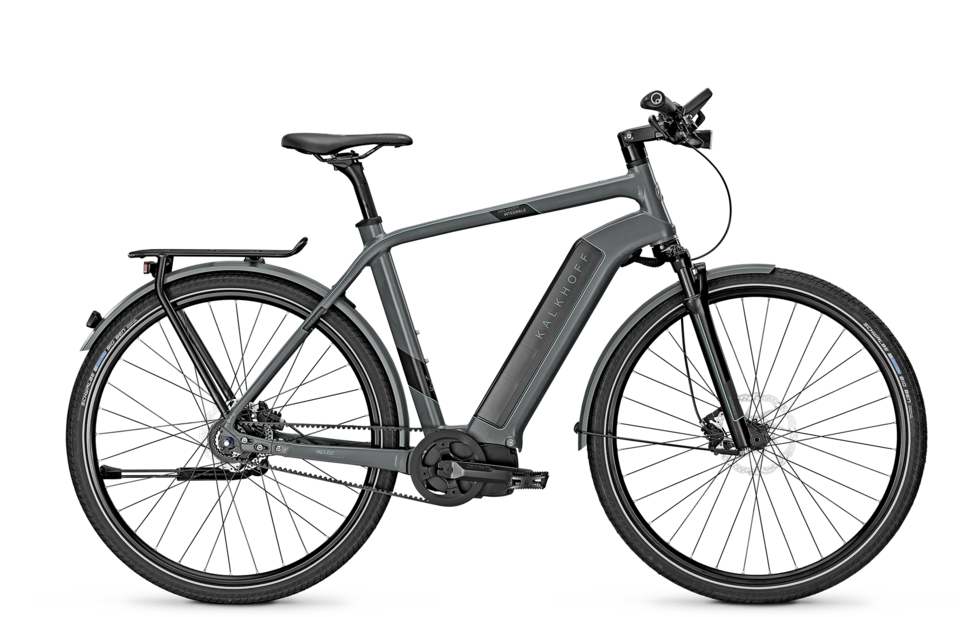

abbiamo ricevuto oggi due kalkhoff integrale con il motore impulse RS evo, staraordinatia!!!
Comunque il nuovo motore ha tutti i parametri modificabile dal display, non serve più il tester...
La bici ed il sistema impulse evo è fantastico, per me molto meglio di Bosch per:
1 autonomia superiore con i 600wh
2 batteria integrata
3 coppia di 80nm superiore anche a Bosch performance CX
4 molto più silenzioso, adesso proprio non si sente
5 a motore spento molto più scorrevole di bosch, e per lo stesso motivo maggior efficienza
6 più piccolo ed integrato
7 app di navigazione di serie, Bosch presente solo su nyon
8 Faro a doppio led molto luminoso
Non vedo l'ora di ricevere anche le Jarifa integrale ...
http://www.bikel.tv/it/prodotti/kalkhoff/e-performance-integrale-10
Ciao Bikel, benvenuto!
Se sei un utente "normale" bens, se, come pare dal sito, vendi bici, il tuo contributo sarà ancora più prezioso (e magari qualche offertona...) ma da regolamento devi dichiararti in firma come operatore professionale
di nuovo benvenuto!
Ciao Leonardix, grazie dell'accoglienza in questo fantastico forum. Confermo che sono rivenditore di bike solo elettriche. Chiedo scusa se non mi sono identificato come tale... ho provato a vedere come dichiararmi nei miei dati personali ma non ci sono riuscito... mi puoi aiutare? grazie ancora.
