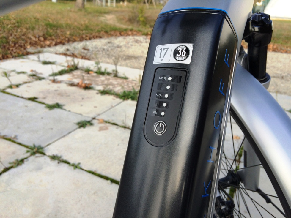

Oggi ho ritirato la nuova bici ed ecco qualche brevissima impressione.
Come accennato si tratta della Kalkhoff Integrale 10
Ha una linea particolare e direi gradevole nel complesso, anche se personalmente mi attraeva maggiormente il marchio Haibike: però attendere 3 o 4 mesi è al di fuori della mia pazienza.
Questa invece era in pronta consegna !
Al momento sono in grado di affermare solamente quanto segue:
-Il motore è molto silenzioso (prima avevo bosch classic) ed assiste decisamente di più
-L’accelerazione è sicuramente maggiore e la folle velocità di 27 km/h si raggiunge in un attimo…. Poi sembra che qualcuno abbia legato un elastico al portapacchi #61516;
credevo di poter aggirare l’ostacolo impostando dal display una ruota più piccola ma…. con somma delusione la velocità effettiva rimane uguale: diminuisce solamente quella indicata dallo strumento: chiederò i danni a Leonardix che aveva ipotizzato di poter fregare il notaio inserito nel motore .
-La pedalabilità senza motore è nella norma ( ma personalmente mi guarderò bene dall’usare questa modalità )
-Forse per qualcuno sarà un difetto, ma apprezzo molto le gomme BIG BEN (di serie) perché pur rimanendo abbastanza scorrevoli offrono un comfort di marcia ben superiore alla norma.
-Un po’ deluso dal tanto reclamizzato bi-faro da 100 lux: fa luce a sufficienza ma nulla di eclatante.
-I primi 3 livelli di assistenza (ECO, SPORT, POWER) sono ben distanziati e si percepiscono gli aumenti abbastanza moderati, mentre con l’ultimo (ULTRA) si nota un aumento molto deciso e lo sforzo sui pedali è veramente irrisorio.
-Ho fatto una piccola prova in salita molto tosta: rampa di un parcheggio sopraelevato di cui ignoro la pendenza ma credo non inferiore al 15-20%: col rapporto più corto e max assistenza salivo con una sola mano sul manubrio e senza sforzi.
Considerando che ho percorso solo una decina di km non sono in grado di aggiungere altro, ma nel complesso, al momento, mi ritengo molto soddisfatto dell’acquisto.
Saluti a tutti

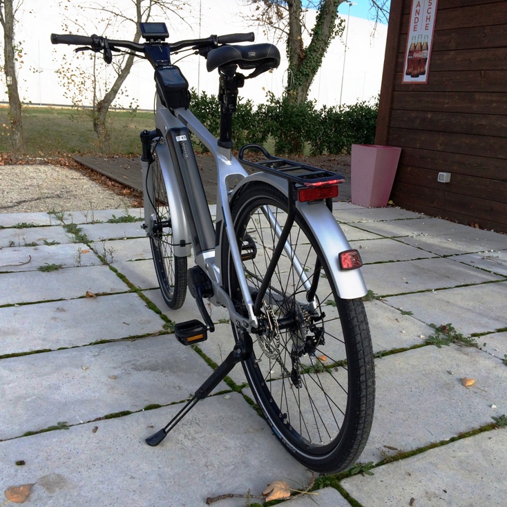

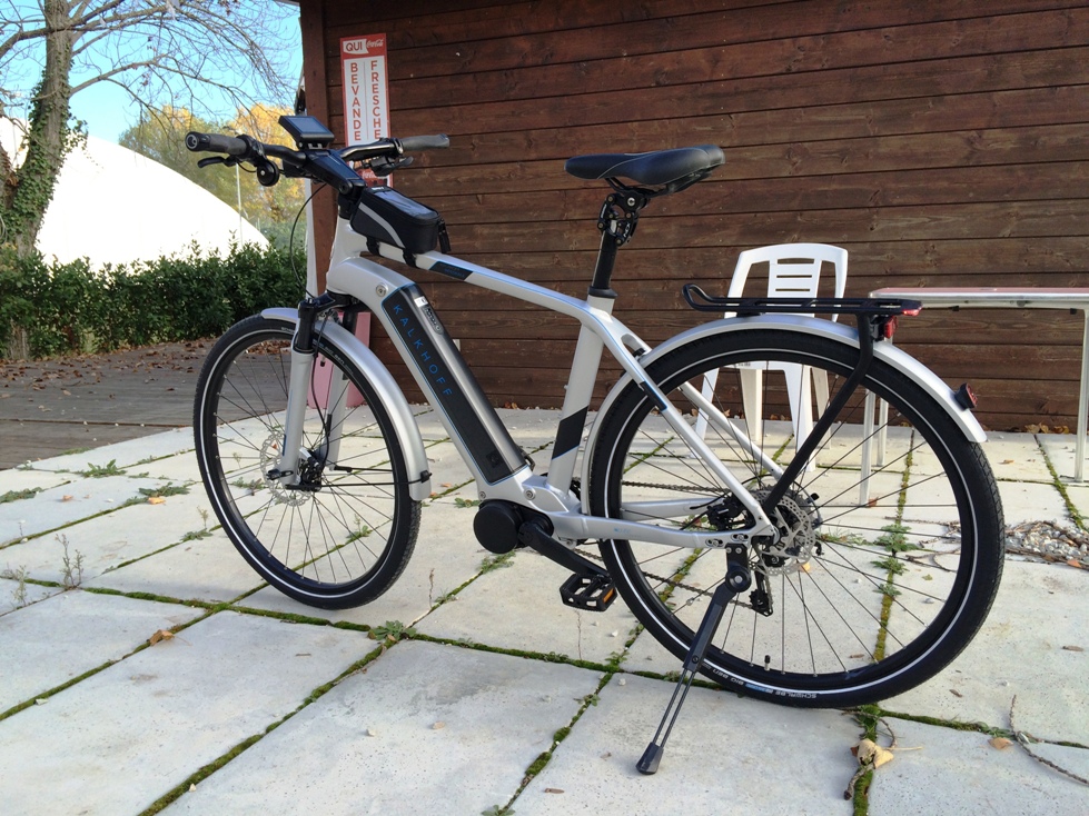

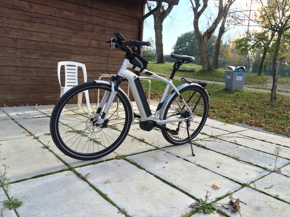

Oggi ho fatto un giretto... breve perché avevo altri impegni quindi non posso ancora dire nulla di interessante, ma confermo la silenziosità anche sotto sforzo.
In un primo momento non mi sembrava che assistesse più del bosch classic precedente, ma ora ho notato che in effetti la differenza si sente.
Non credo siano molto differenti da quanto si trova online, ma dal momento che è stato gentilmente richiesto allego alcune foto poco belle e fatte frettolosamente.
384,98 KB
419,02 KB
480 KB
297,9 KB
250,22 KB
salutoni a tutti

@Parker ha scritto: - allego alcune foto poco belle e fatte frettolosamente.
Invece, trovo molto belle le foto, addirittura in giusta "stagionalità" attuale!
Bella la BiPA, complimenti!

essegi ha scritto:
windfire ha scritto:
Piccole conquiste con l'assistenza inserita....
quindi conquiste inversamente proporzionali alle foto...
8,5 MB di (1) foto...
propongo colletta per acquisto monitor adeguati...
Forse nella seconda foto.... sotto tutti quei ripetitori....
(non c'era "troppo" campo)!
windfire
1932 Messaggi
Inserito il - 03/12/2015 : 14:22:27  Mostra Profilo Invia a windfire un Messaggio Privato  Rispondi Quotando
Si....cavalletto degno della foto.....
Purtroppo mi sono accorto solo dopo che erano così grandi.....
Comunque i posti e la gita meritavano....

..molto molto bella la kalkhoff,
ma su una bici da trekking mi aspetto
di serie un bel fanale anteriore e un portapacchi
che non sia solo bello esteticamente ma che sia
un vero portapacchi. Li non ci metti manco i wafers.
Ma ribadisco : veramente una bella linea.
Bubu
