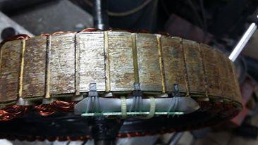

Buongiorno ,chiedo aiuto al forum ,sono alla ricerca di sensori Hall di ricambio compatibili per il motore 9C .
Ho aperto il motore verificato le connessioni,cavi e sembra tutto ok ho testato gli Hall con una calamita e ho avuto qualche problema,poi ho staccato gli hall e il motore si avvia con un pò di retromarcia e poi parte in avanti ho provato un altro motore 9C e non ho nessun problema.
Devo cambiare questi tre Hall sui quali c'è scritto 41F 117 ,in rete ho trovato info sono bipolari e reggono temperature fino 150°C ma sono tutti con spedizioni dalle tempistiche lunghe.Ora volevo trovare qualcosa di compatibile nei dintorni e se sono adeguati per il 9C tipo questi https://www.reichelt.de/Hall-Sensors-Inclination-Sensors/SS-411-A/3/index.html?&ACTION=3&LA=5&ARTICLE=151343&GROUPID=6678&artnr=SS+411+A
Grazie per l'attenzione
