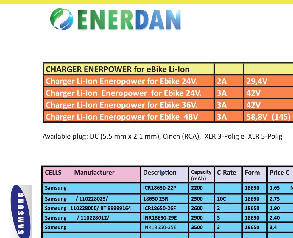

Inserito il - 08/01/2016 : 23:55:59  Mostra Profilo Invia a MilleMiglia un Messaggio Privato
FabioR6 ha scritto:
Se trovate le celle a 3 €, ditemi dove le trovate che le prendo subito.
Da Enerdan, a meno di 3€
FabioR6
3375 Messaggi
Inserito il - 09/01/2016 : 18:47:46  Mostra Profilo Invia a FabioR6 un Messaggio Privato
Io sono sempre stato dell'opinione che poco si spende e poco si ha.
Diciamo che i miei mi hanno insegnato che nessuno regala nulla.
Non è possibile che per comprare la stessa cosa io spenda metà!!!
probabilmente non è la stessa cosa.

bija
852 Messaggi
Inserito il - 09/01/2016 : 18:51:08  Mostra Profilo Invia a bija un Messaggio Privato
Ragazzi.... le paga anche lui meno di 3 euro e sa bene dove acquistarle, ma continua a fare il "fintotonto" per non farsi dare del ladro da quelli che gli hanno commissionato le batterie!!!!!!
.... e comunque, ogni tanto, qualcuno ci ricasca!!!!

FabioR6
3375 Messaggi
Inserito il - 10/01/2016 : 10:15:48  Mostra Profilo Invia a FabioR6 un Messaggio Privato
E te pareva che non doveva dire le sue fesserie....
Comunque per tua informazione io non le prendo da quel sito lì.
Ed EnerDan non le vende a quel prezzo, Bija che tu ci creda o no non mi interessa niente, tanto abbiamo già capito che tipo sei!!!

Non conosco la ragione degli attriti tra Fabio e bija ma onestamente non mi piace leggere questi interventi e quoto Claudio02.
Sarebbe eventualmente gradito il parere di chi ha acquistato da NKON (mi sembra Daniele Consolini), per sapere se le celle hanno soddisfatto le aspettative.
Per poter fare una valutazione più accurata su cosa acquistare dato che il prezzo è uno dei fattori in gioco oltre alle chimiche, amperaggi ecc.
Inserito il - 10/01/2016 : 15:32:04  Mostra Profilo Invia a MilleMiglia un Messaggio Privato

Ed EnerDan non le vende a quel prezzo........
Fabio sei un bel fenomeno. Tu puoi comprare dove vuoi, e fin qua niente da dire... poi chiedi dove comprare le celle a meno di 3€
Barba ti ha indicato nkon (255€ per n°100 celle 29E )
Io ti ho risposto Enerdan...
Adesso sei tu che dici fesserie e che mi dai del pallista, scrivendo che Enerdan non vende a quel prezzo.
Informati bene.

Monkey50z ci sono diversi utenti che hanno comprato da nkon ed hanno dato feed positivo per prodotto, prezzo, spedizione e comunicazione col cliente.
Da Enerdan sono anni che ci approvigioniamo, a prezzi concorrenziali, comprando solo celle A grade.

Inserito il - 10/01/2016 : 15:56:35  Mostra Profilo Invia a MilleMiglia un Messaggio Privato
195,15 KB

Prendendo come privato (non posso recuperare l'IVA, che quindi pago) e piccole quantità, non ho assolutamente quel prezzo, fidati.
Poi io intendo più che altro il discorso in generale, non mi riferisco soltanto al 29E che non uso più da parecchio tempo.
Sinceramente non mi fido di prendere da quel sito perché la differenza di prezzo a parità di celle mi sembra troppo elevata e quindi non prendo da loro.
Il prezzo è senz'altro allettante però il mio era più che altro detto in tono scherzoso, sarei davvero stupido a pagare €1 in più a cella sapendo di poterle trovare a molto meno.
Un mio conoscente le ha prese da quel sito ed in effetti mi ha detto di averle pagate solo 2,50 € l'una.

Sarà un mese che cerco di contattare Enerdan, ma il sito enerdan.de risulta "not available at this time". Vedo un prezzo da urlo per le Samsung INR18650-35E, c`e` da aggiungere l`iva, per caso ? Sennò, sarebbe un acquisto obbligato per chi cerca delle pile killer...Magari mi dici che per acquisti di certe quantità ce sta pure la sconto...

Esatto, vat 19% e naturalmente più ne compri e migliore é il prezzo

Ti può confermare FabioR6 che le 29E le ha comprate anche lui a 2.72€ più Vat al 19%
Nkon.nl 255€ più spedizione per 100 celle 29E

Ho preso 100 celle da enerdan , da privato , e confermo che al listino indicato bisogna aggiunger un 20% e sul risultato l'iva.
poi se ipoteticamente ne desidero un bancale al mese è ovvio che il prezzo si tratta , ma non è più cosa hobbistica !
se nkon pratica i prezzi indicati sul sito è più conviene ai privati cellatori hobbysti e le prossime le prenderò li.
