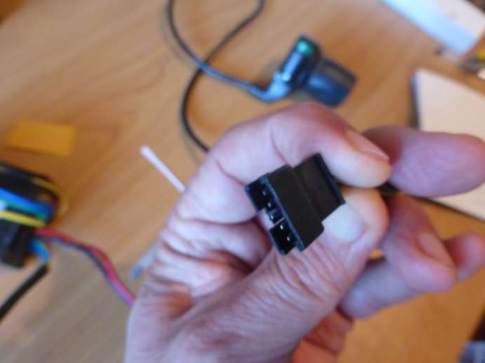

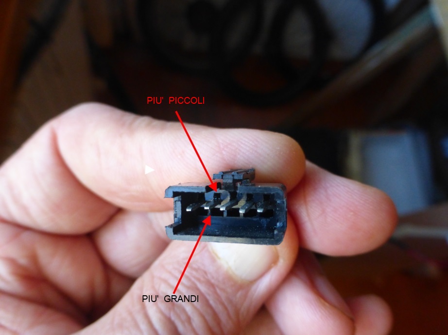

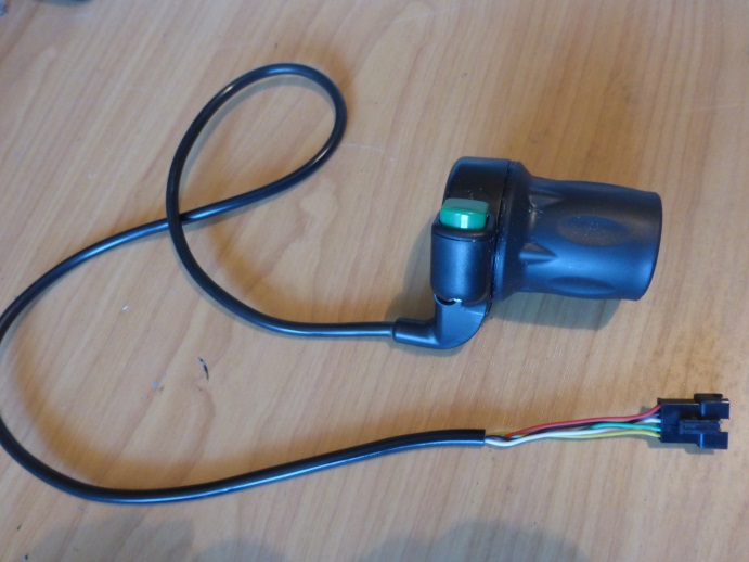

Ciao,da qualche giorno sto tentando di sfilare i pin dal connettore di un acceleratore con pulsante di spegnimento che si vede in foto. Mentre per altri tipo di connettore non ho avuto problemi, con questo, chiamiamolo "nero grande",la tecnica del pernetto sottile che spinge sul dentino di fermo e lo sblocca, non funziona.
Come si vede in foto in corrispondenza di ogni pin ci sono un incavo più grande e uno più piccolo ...ho provato in entrambi ma ...???
C'è qualcuno che invece c'è riuscito?

La mia è solo un'ipotesi, non è che ci sono due dentini di blocco?
Prova a "premere" da entrambi i lati.

Ciao, il connettore sembra il solito "conosciuto" e quindi monterà i "soliti" pin che hanno il dentino nella parte piatta. Per parte piatta intendo quella piatta (grande spiegazione ) non quella che ha le alette che si ripiegano sul cavo nel momento della crimpatura. Quindi guarda dal lato cavo e il pin crimpato dovrebbe avere una forma a cuore con 2 gobbe in alto e una in basso, il lato basso è quello che ha il dente che va spianato dal davanti con il solito pernetto e tanta pazienza....

Fatto ...grazie a tutti.. le dritte mi sono servite
Effettivamente in questo connettore è come dice Monkey
il dentino (microscopico) è dalla parte "piana" del pin (cioè quella opposta a dove risvolti le linguettine per la crimpatura)
Guardando da dietro è comunque difficile capirlo perchè è tutto piccolo e interno ..
Ho provato a spingere (forte e a fondo) da entrambe le parti (scavo grande e piccolo)
E' venuto via spingendo nel piccolo con un chiodino limato a dovere

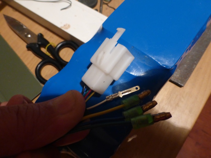

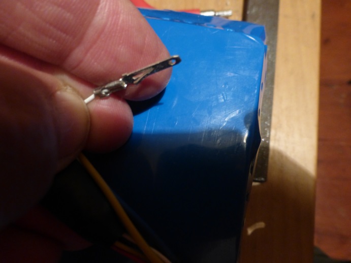

Si Monkey effettivamente parlavo di un altro connettore, quello bianco in foto ; come si vede nell'altra foto dentino e crimpaggio sono dalla stessa parte ..
Saluti e grazie

Porca p.... ho dimenticato la foto 2. Eccola
