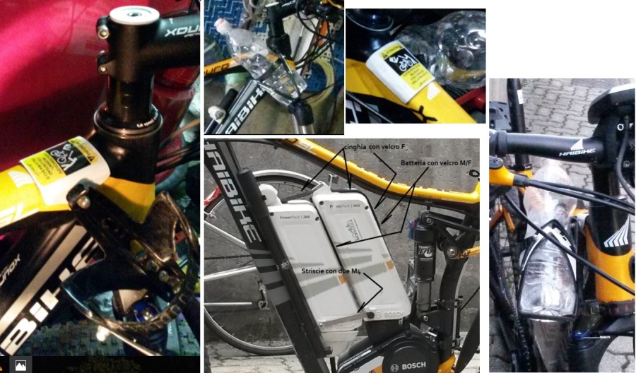

la seconda batteria come la portate, nello zaino oppure e meglio mettere su un portapacchi?un altro problema non so dove istallare il porta borraccia.datemi qualche idea, se avete anche qualche foto.ciao marco.
4148 Messaggi
Inserito il - 06/02/2016 : 10:33:50  Mostra Profilo Invia a giordano5847 un Messaggio Privato  Rispondi Quotando
Allora: io la seconda batteria la porto così. Ho fatto un tampone di spugna che ricopia la base della batteria e l'ho incollato sul motore e poi l'ho fissata come descritto. Non so che bici hai ma potrebbe servirti come spunto.
Il porta borraccia: ho sagomato un lamierino di Al sp. 0,5mm e l'ho incollato al tubo orizzontale con biadesivo. La vite in alto è a testa svasata che stà dentro all'imbuttitura del lamierino e il biadesivo protegge il telaio. Sotto ho fatto una fascetta di plastica che avvolge il portacuscinetto inferiore del piantone.
Funziona bene e non disturba la pedalata.
Spero di aver descritto bene. Auguri
196,06 KB
Se ti interessa posso farti delle foto più dettagliate, queste le ho prese ed assemblate con copia/incolla da altre che avevo già!
Modificato da - giordano5847 in data 06/02/2016 10:55:00
